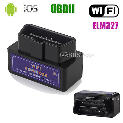

2 ore fa, fabio7824 dice:
Qualcuno ha testato questo?
Puoi "solo" provare, non conta com'è fatto fuori, ma all'interno.
