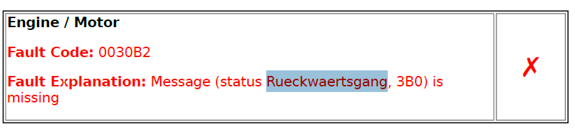

Ciao, ho preso il carly e aspetto il black friday (se la scimmia non avra' la meglio nel frattempo) ed ho fatto la prima scansione con il programma di prova.
Ho ottenuto un report che tra gli altri mi indica questo errore :

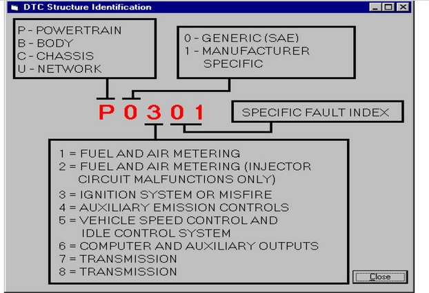

cercando in rete non ho trovato nulla, anche perche' in un sito dicono che i codici sono così composti
ma i codici che estrae dove vanno cercati oppure come vanno interpretati?
Vi ringrazio
ps se i moderatori ritenessero che il copia incolla da altro sito fosse contrario al regolamento, mi scuso in anticipo e provvedero' alla sua rimozione
Fabio

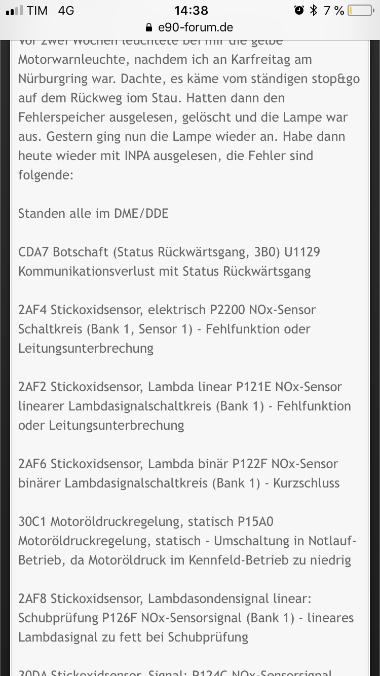

Ciao, per mia fortuna o sfortuna, parlo anche tedesco. Cercando in Google.de ho trovato questo. IMG_1160.JPG
In poche parole é un errore che segnala la mancata comunicazione con il sensore della retromarcia sul cambio, spero ti sia di aiuto.
