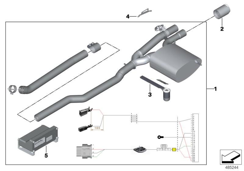

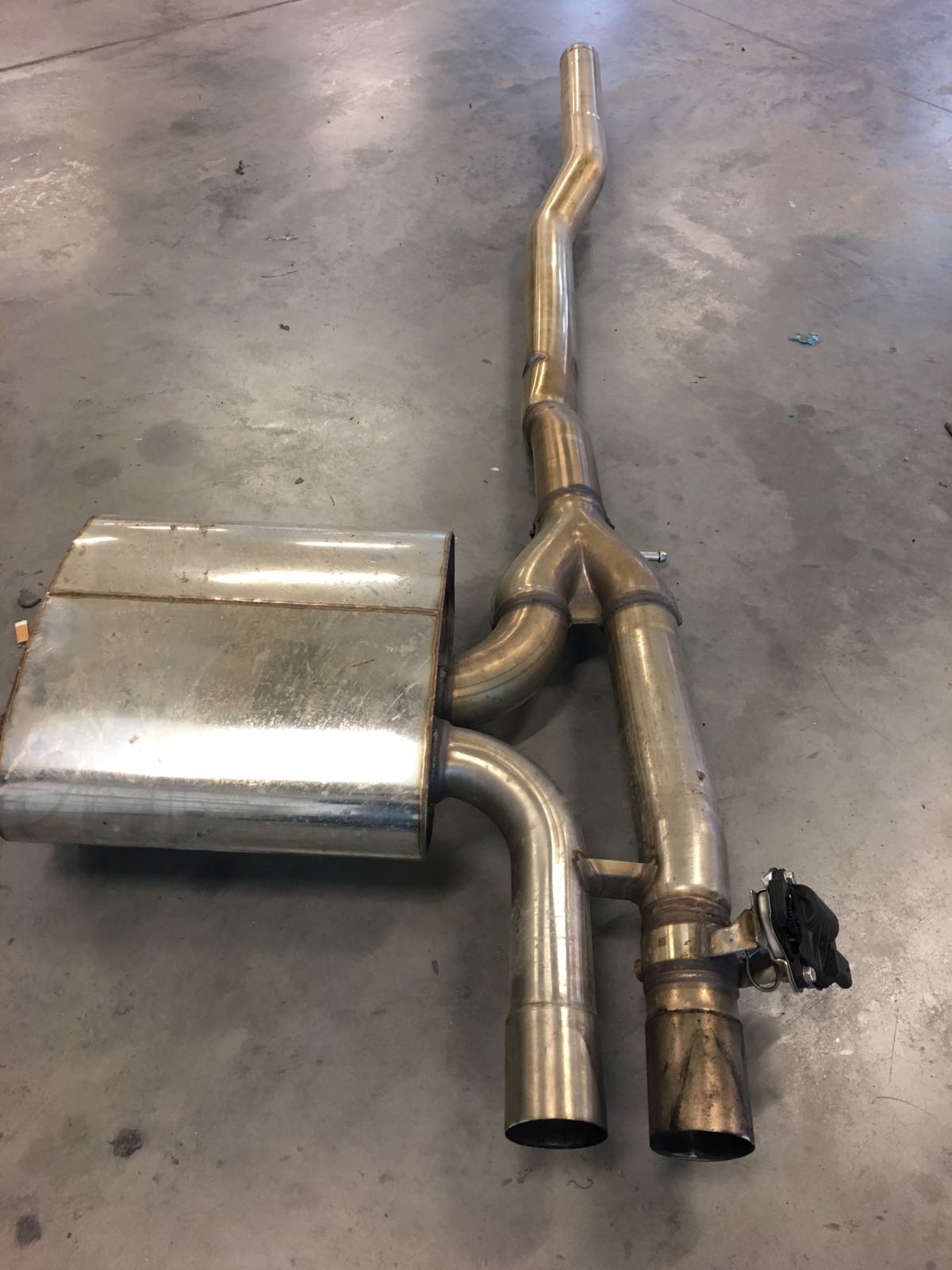

Lo scarico JCW PRO è un tubo dritto (1 dei 2 scarichi) che non passa dalla "pancia" silenziata prima del finale, mentre nello scarico JCW stock entrambi i 2 tubi passano dentro la pancia.

Il Pro rispetto al JCW di serie ha il centrale libero, quindi senza quel barilotto iniziale che vedi nella foto che hai postato. Quindi quando la valvola è aperta è un tubo tutto dritto senza silenziatori. Se tu metti il centrale BRS sul JCW di serie ottieni più o meno lo stesso effetto. Non reversibile però quindi senza valvola apri e chiudi e non omologato (anche se nessuno se ne accorge).

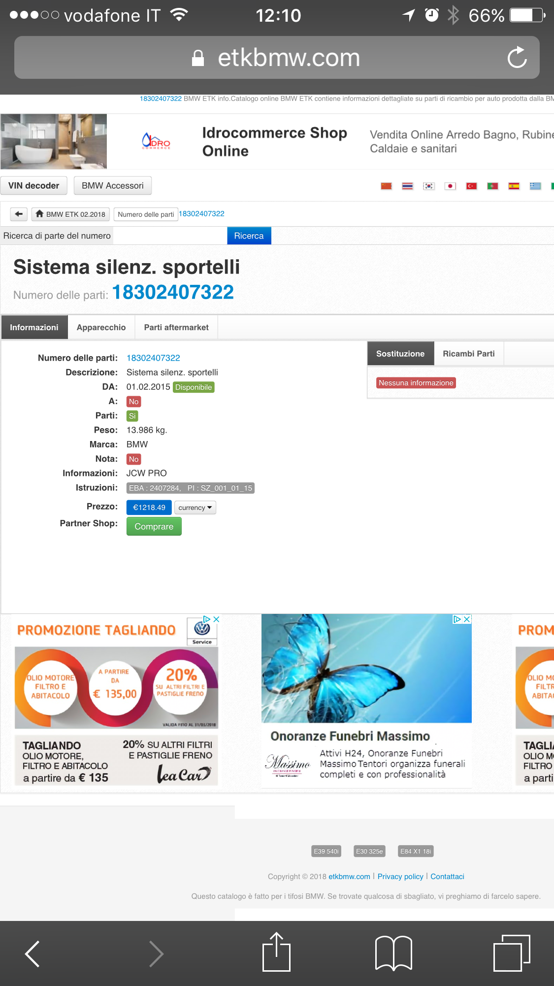

Inserisci il tuo numero VIN (ultime 7 cifre della tua MINI) qui:
https://www.etkbmw.com/
e controlla se l'articolo    18 30 2 407 322   è compatibile con la tua JCW
https://www.etkbmw.com/bmw/IT/search/selectCar/F56/HC/BMW+JCW+B48/ECE/03_2907

Ciao!! Sei gentilissimo!!! Questa verifica teoricamente e' quella che hanno fatto quando ho chiamato i vari concessionari.. mi hanno chiesto telaio e si sono collegati e mi hanno detto che i codici non lo davano disponibile.. ORA, io l'ho fatto e mi sembra sia disponibile.. allego foto puoi confermarmi io non ci capisco tanto..! Grazie
Devi inserire il tuo VIN e poi verificare il numero dell'accessorio JCW PRO.
Se non vuoi indicarlo in pubblico, mandamelo tramite msg PVT che provo (senza impegno e responsabilità) a guardarci e poi ti dico.
