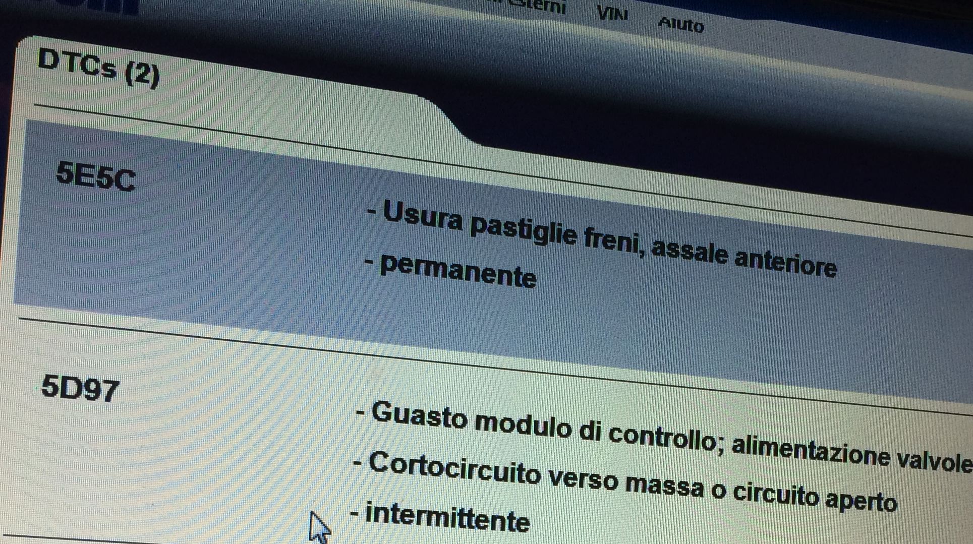

Salve, io ho da poco riscontrato lo stesso errore, ovvero ABS e DSC.. oggi si è anche accesa la spia pressione gomme :new_12:comunque sotto analisi mi da questi risultati.. 1 sono le pastiglie ma ci potrei fare altri 30.000 km (sono perfette) l'altro è relativo agli altri errori.
Cosa ho fatto: ritirato e controllato tutti i sensori ma la spia non vuole morire. domani provo a sostituire le pastiglie freno, magari potrebbero essere consumate diversamente ruota DX e SX e il ripartitore di frenata cambia la potenza ripartita.
QUALCUNO HA QUALCHE SUGGERIMENTO DA FORNIRMI?
GRAZIEIMG_7088.thumb.jpeg.4b92372d9e09a7ff02b7
Ciao, hai provato a spegnere la spia dell'usura pasticche freni ? E se sì, si riaccende dopo poca strada ? In questo caso forse si è sputtanato il sensore (ha preso una scaldata e quindi per lui la pasticche sono finite...)
Io il mese scorso l'ho spenta almeno una decina di volte (posteriori) e quando le ho cambiate (dopo circa 1 mese) erano veramente alla frutta... :naughty:
3 ore fa, wwleone dice:
si si. Le ho provate in tutti i modi.. non so proprio cosa fare, e alla BMW ne sanno meno di me.
HELP!!!
