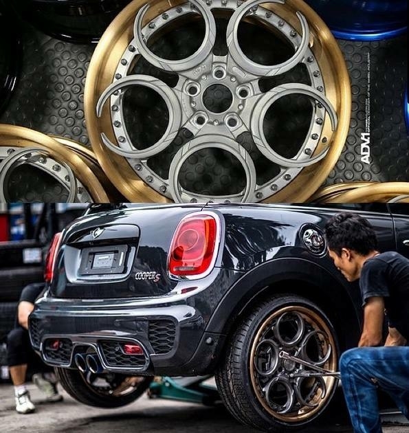

Ragazzi io vorrei cambiarli, voi cosa mi consigliate?
Mi piacciono molto questi
post-13877-0-64271200-1443035052_thumb.j
belli, ma mi sanno di alfa romeo...
eh…hanno una certa presenza!però lo stile è personale..ma non è che appesantirebbero un po' la piccola?
Stile troppo alfaromeo. Inoltre essendo scomponibili credo costeranno un bel po'.
Condivido anche io in pieno, sulla F56 non mi piacciono proprio...
Tu che cerchi monti? molto belli!
Io monto ancora per poco i Cross Spoke 506, se riesco ad omologarli vorrei passare a dei 19 OZ Italia 150...
