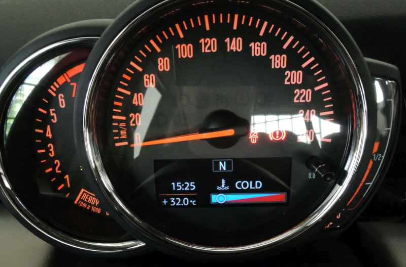

Sulla leva sinistra della freccia ho il tasto BC però l’unica cosa che vedo sono la temperatura dell’olio e i km percorsi..come posso visualizzare il consumo e l’autonomia???

Devi attivare il computer di bordo. Sicuramente in concessionario te lo fanno, ovviamente dietro pagamento, non so se è fattibile solo con una codifica.

Te lo attivano al prezzo indicativo di circa 165/200 € (praticamente il costo di acquisto iniziale dell'optional)

È fattibile con una semplice codifica con Esys... se sei a Roma posso abilitartelo io (gratuitamente)

Temperatura dell'olio? Davvero?
Secondo me intendeva la visualizzazione con pittogramma della temperatura dell'olio motore.
  • 2 settimane dopo...
Però questa è quella del’ acqua ...
