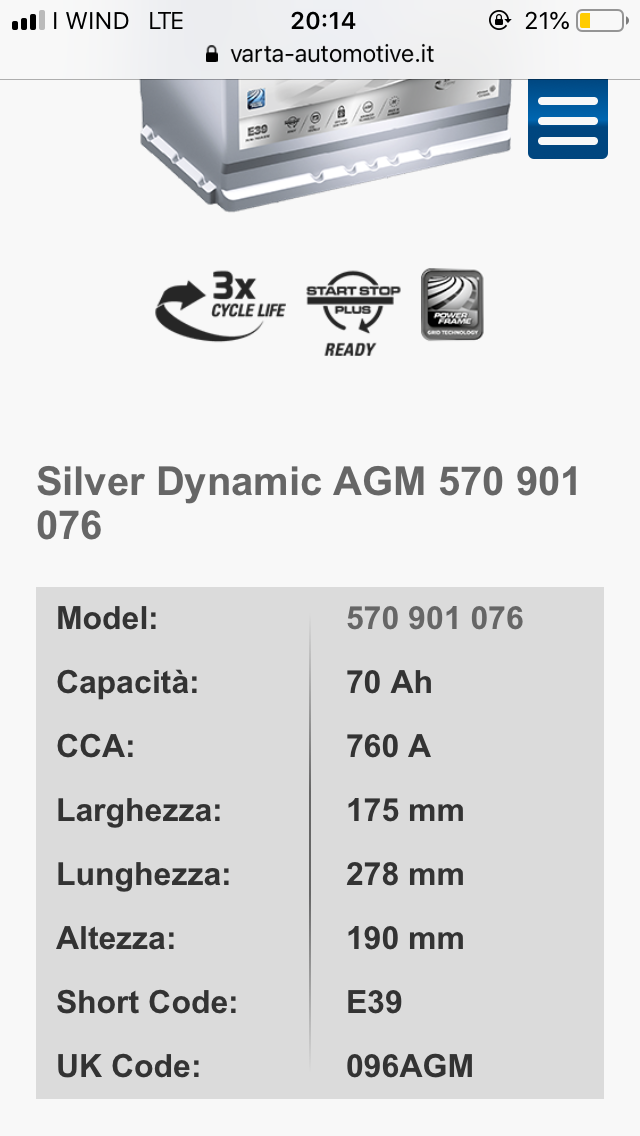

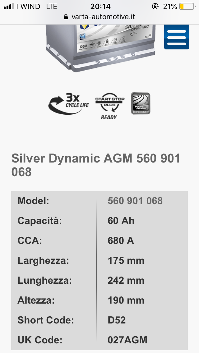

Ciao @steven e @wwleone cercando sul sito della varta (per curiosità) inserendo i dati della macchina me ne consiglia 2 tipi, una da 60 e una da 70, però ho notato che quella da 70 è leggermente più lunga, cosa mi consigliate?
Modificato da The_poser
In teoria la cooper s monta una 70ah.
controlla la capacita’ della tua ma io sono sicuro al 100% che monta una 70ah!!!
x scrupolo controlla la tua
Batteria cambiata e reset fatto, varta da 70 amper agm, speriamo che domani mattina alla prima accensione vada meglio 🤞🏻
