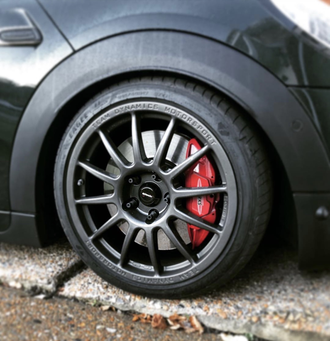

Buona sera a tutti,
sto diventando pazzo con le misure !
Vorrei comperare 4 cerchi Team Dynamic come in foto
Che misura devo prendere per non montare delle run flat ??
Dove li trovo ??
Grazie

Buona sera a tutti,
Dove li trovo ??
Grazie

Ciao ragazzi,
Finalmente con un anno di ritardo dovrei riuscire a fare le modifiche tanto desiderate 🙂
ho deciso di montare gli evocorse sanremo da 17" e mi hanno proposto di montarli  da 17x7.5 et 37 cosi da portarli a filo passaruota.
I miei dubbi sono:
-sono omologati per uso stradale o bisogna per forza montare gli evocorsa sanremo 17 specifici per serie F 7x17 et 54 ossia quelli della petrolhead?
- con canale da 7.5 il copertone di serie risulterà tirato o cmq coprirà bene il cerchione?
-con et 37 porterei la ruota a filo passaruota ma montando successivamente l'assetto a ghiera abbassandola di circa 3 cm vado a toccare sotto o ho ancora agio?
Allego la foto che ho modificato con photshop per farmi un idea del risultato finale 🙂
Che io sappia gli unici omologati sono quelle specifici, dovresti informarti se sono omologati nad con ambiti di impiego per mini jcw, ma viste le misure non credo proprio.
Il canale 7.5 non da nessun problema. Per l'assetto potrebbero toccare un po' al posteriore, ma nulla di grave, si risolve da solo.
Scusa la mia ignoranza ma per quale motivo non sarebbero omologati?
per l'ET differente? cmq montano copertoni come da libretto e non sporgono dal passaruota.
Sul libretto non vi è indicato niente oltre al raggio del cerchione. 😞
per capirci l'effetto che vorrei è come quello che vedo nell'immagine sotto i tuoi commenti della tua auto  con i cerchi a filo passaruota ma con dei 17".
Voi cosa mi consigliereste per ottenere questo risultato?
Modificato da MP22
Perchè la legge dice così.
In breve, un cerchio per essere montato deve essere omologato. Se ha le stesse misure di diametro, canale ed et basta la certificazione Unece 124, se invece ha anche solo una delle misure diverse diventa una "ruota speciale" e deve essere omologata Nad e la tua auto deve rientrare nell'ambito di impiego.
Questo in teoria, in pratica è quasi impossibile che qualcuno ti possa dire qualcosa.
I miei sono 8x18 et45. Per un risultato simile dovresti prendere un 7.5x17 et35, anche perchè oltre sei fuori e sotto è quasi sicuro che non ci stanno le pinze jcw. E a dirla tutte non è detto che ci stiano con questa misura, dipende molto dalla forma delle razze, soprattutto in prossimità del mozzo.
ok chiarissimo grazie mille cippy.
Quindi devo cercare dei cerchi con queste specifiche ma omologati 😕
Pensavo anche hai team dynamics pro race 1.2
Se qualcuno ha qualche suggerimento per dei cerchi 7.5x17 et 35 mi farebbe molto piacere 🙂
Ti dico già che da 17 omolgato non c'è nulla, se non gli evocorse della petrolhead. Gli unici omologati sono da 18 e sono alcuni oz, fondmetal 9rr e mi pare eta beta piuma.
In questo sito trovi dei cerchi compatibili http://themini.rocks/
Poi ci sono i team dynamics, degli autec, e probabilmente i protrack.
