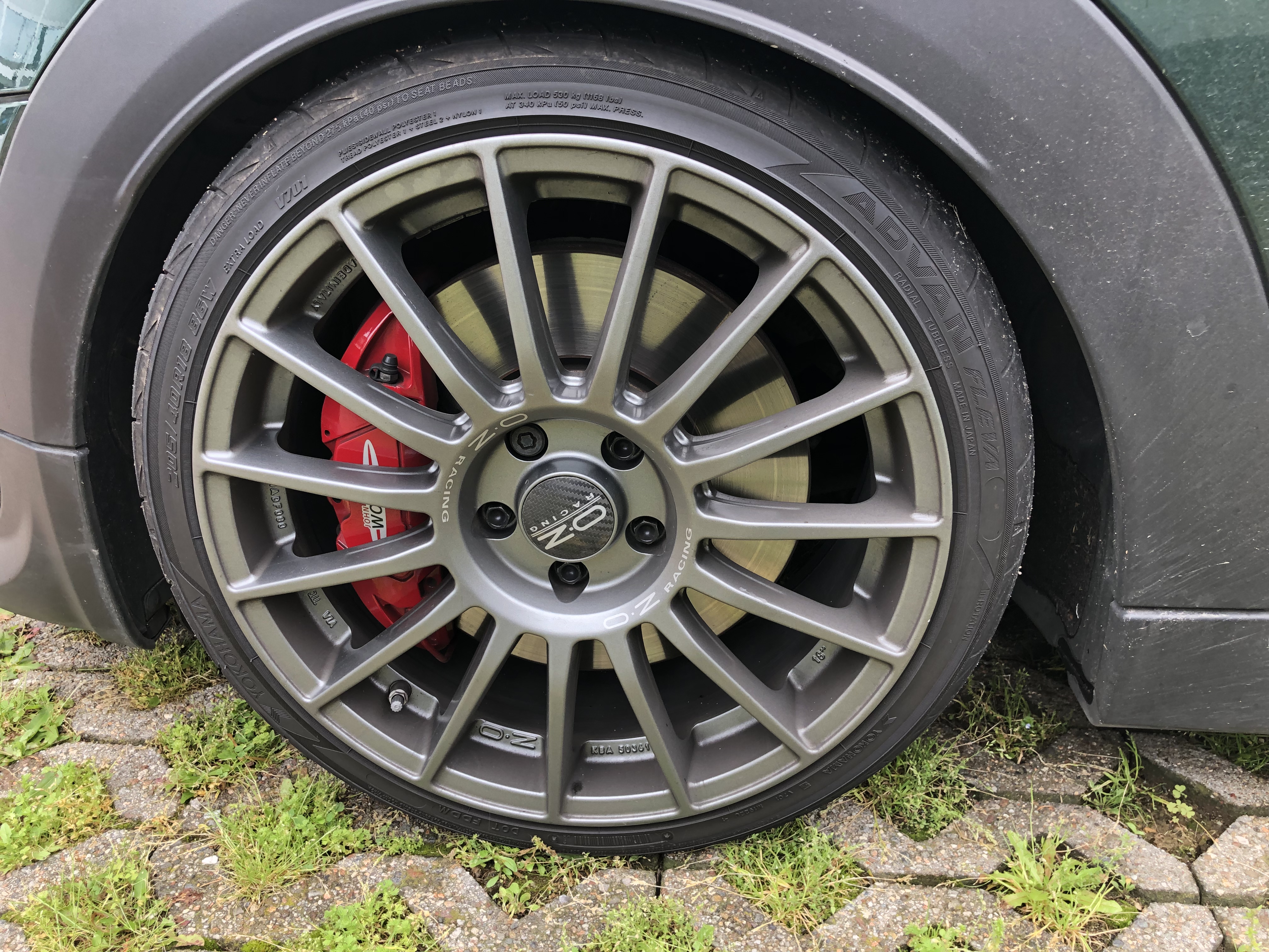

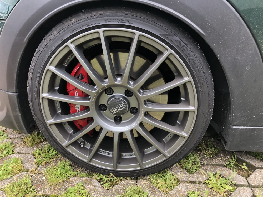

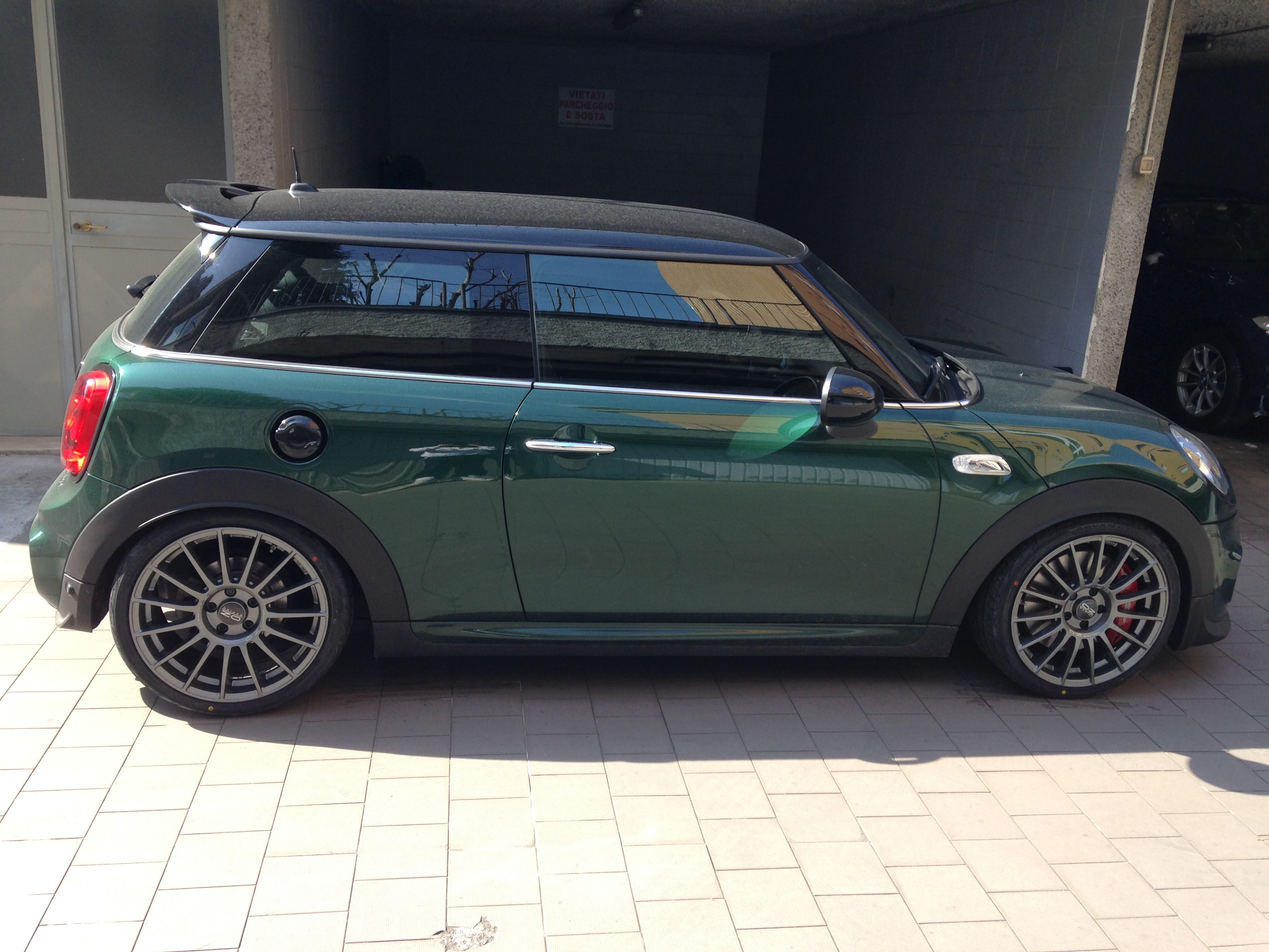

la tua cosa monta? hai altre foto oltre a quella del profilo?
Ci sono 3 o 4 marche che fanno cerchi per le JCW (la OZ è la più conosciuta)
Questa è la mia con gli OZ Leggera HLT da 18":
