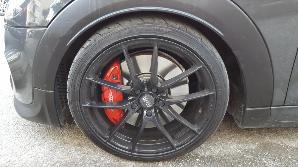

Posso chiederti la larghezza effettiva della gomma Yokohama?
Come ci sta sul canale da 8, le Yokohama sono più larghe delle altre
Inviato dal mio iPad utilizzando Tapatalk
Purtroppo non abbiamo montato le 215 o 225 perchè i tempi della motorizzazione erano troppo lunghi (circa 6 mesi per appuntamento).
Quindi essendo dovuti rimanere con i 205 ci siamo dovuti accontentare e "accettare" l'effetto visivo.
Su consiglio di @cippy abbiamo messo le Fleva e si stanno rilevando delle ottime gomme.
Ovviamente stanno un poco stirate e il cerchio rimane leggermente "scoperto" perché la gomma non riesce a coprirlo appieno.
Sarebbe stato meglio almeno 215 per combinare costo, effetto ottico, tenuta di strada, ecc. ma tant'è...

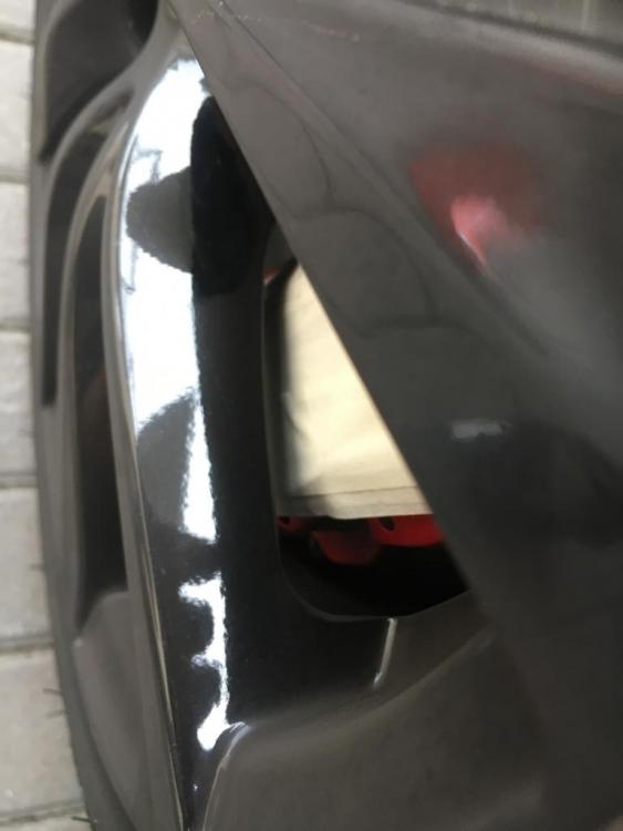

Dubito che con canale 7 ed et 42 , non tocchino sulle pinze... è anche vero che dipende dalla forma della razza.. ma mezzo pollice hai una sporgenza di 8mm verso l’esterno ti allego una foto dei mie con le pinze jcwdd7971a2ce7543c1222a8593774d0a5e.jpg
In effetti li danno come omologati nad dal configuratore, sia per jcw che per le altre. Avranno studiato una razza apposta come gli evocorse.

Beh direi che tirano molto meno di altre gomme 205. Questo è la conferma che Yokohama è più generosa con la misura effettiva.

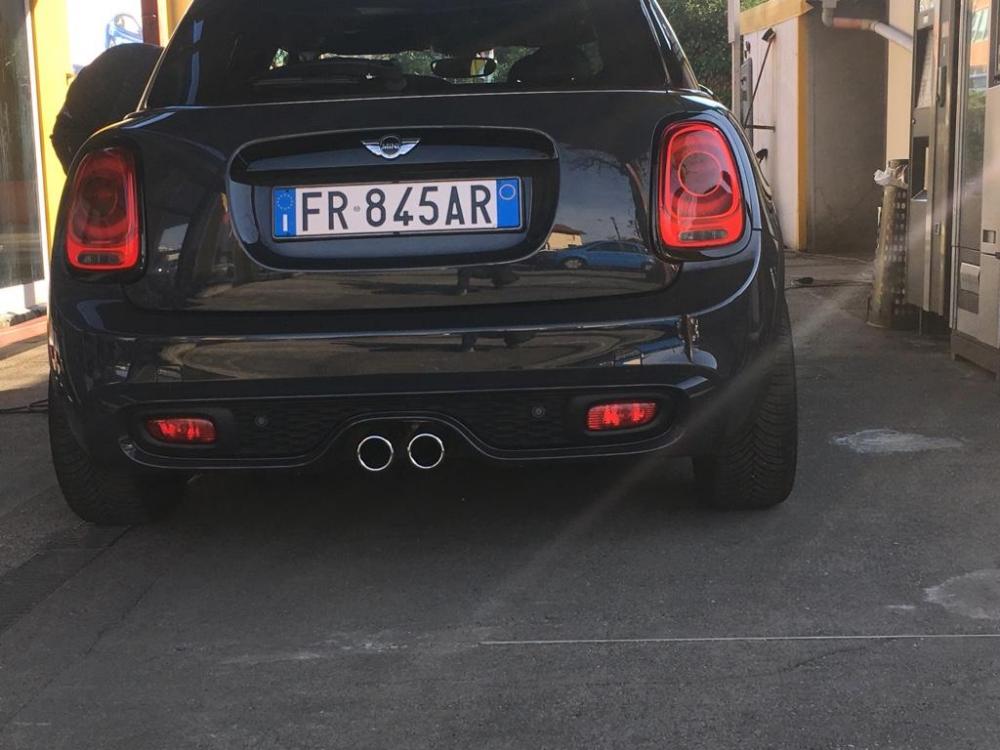

Il doppio 👍....se puoi carica una foto della tua mini vista da dietro così si vede bene l'effetto con le ruote allargate

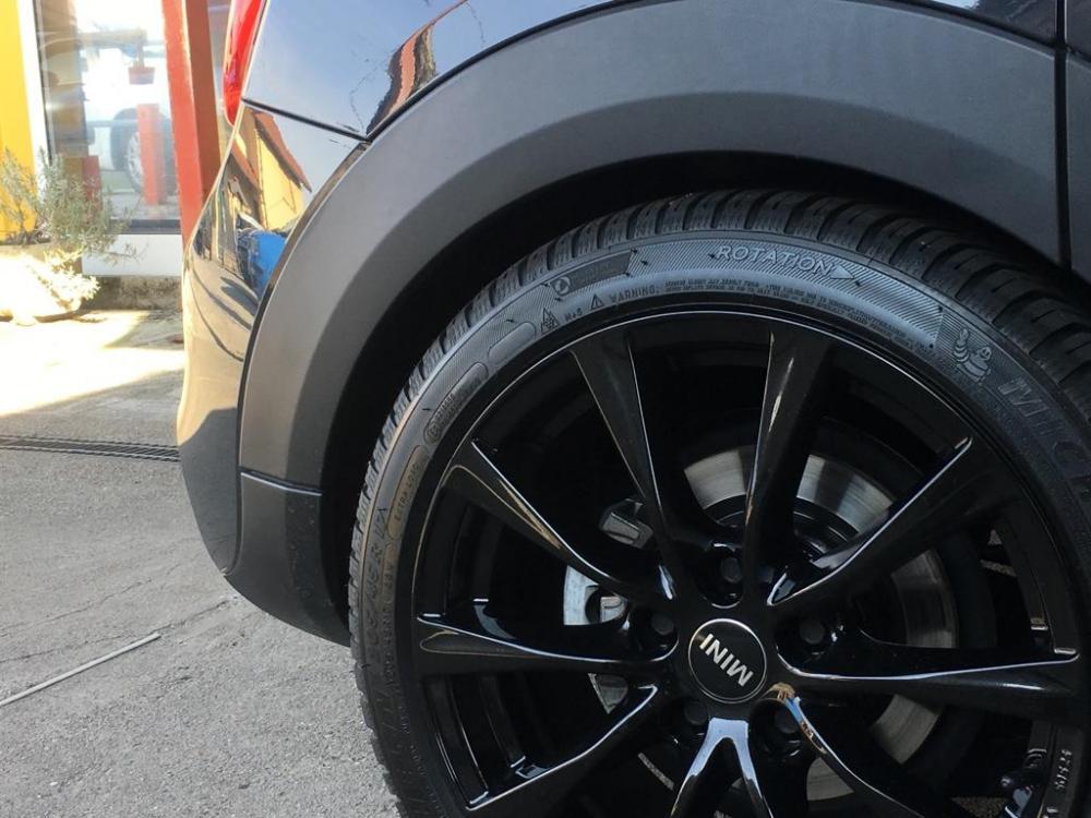

Questa è la mia con assetto e ruote originali....
