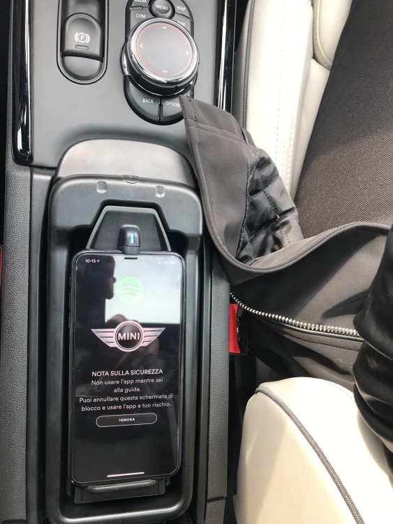

Sono in attesa di ritirare una clubman con ricarica wireless e navi 8,8”. Durante il test drive ho provato il funzionamento del caricatore nel bracciolo e il mio Xs max si caricava (con tanto di led blu che confermava) senza nemmeno togliere la cover in gomma.
Quindi per quello che può valere il telefono calzava perfettamente nell’alloggiamento.

Si certo è possibile vedere le copertine anche in modalità wireless. Quindi mi dici che l’iphone xs Max entra nella ricarica wireless della Clubman? Purtroppo nella mia mini copper non c’entra. Potresti mettere una foto quando avrai modo?
Ciao ragazzi, la macchina è arrivata mercoledì e ho potuto smanettare un pochino. Confermo quanto detto, il trucco è quello di inserire il telefono di lato tenendo il carrellino abbassato al massimo. Qualche minuto e ti posto le foto
Grazie per il suggerimento. Ho provato oggi ma purtroppo nella mini Cooper il sistema di ricarica nel bracciolo si trova in profondità e non è possibile quindi inserire il telefono di lato ma solo da sopra. Prima o poi mi deciderò a smontarlo per promarie a modificarlo perché non ci va per pochissimo. Comunque da parte di mini è un bell’errore anche perché in fase di acquisto questa incompatibilità non è specificata.

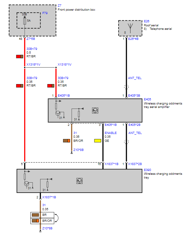

Che io sappia non c'è nessuna predisposizione del genere, se non è previsto come accessorio non ci saranno i cablaggi necessari.
Diversamente se acquistate accessori aftermarket che non richiedono la gestione mediante centralina della macchina allora potete installarli senza particolari problematiche, vi basterà portare un'alimentazione 12v.
In allegato lo schema di funzionamento del sistema originale mini.

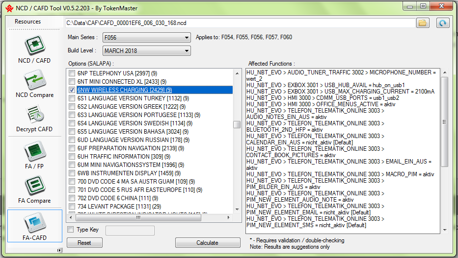

Se hai il bracciolo con l'attacco per la ricarica allora sì, basta togliere quello esistente e mettere la stazione di ricarica wireless; la codifica va fatta per abilitare alcuni parametri sull'unità radio (centralina nbt, entrynav ecc).
Nell'immagine a destra i parametri che vengono cambiate con l'opzione 6NW Wireless charging..
Se non sapete bene cosa cambia quando si aggiunge un nuovo componente, lasciate stare! non è uno scherzo!
Guardate a destra, l'opzione 6NW regola alcuni parametri anche della corrente di ricarica, cioè rischiate di rovinare il vostro cellulare se i parametri non sono corretti!!!!
Modificato da MF4
