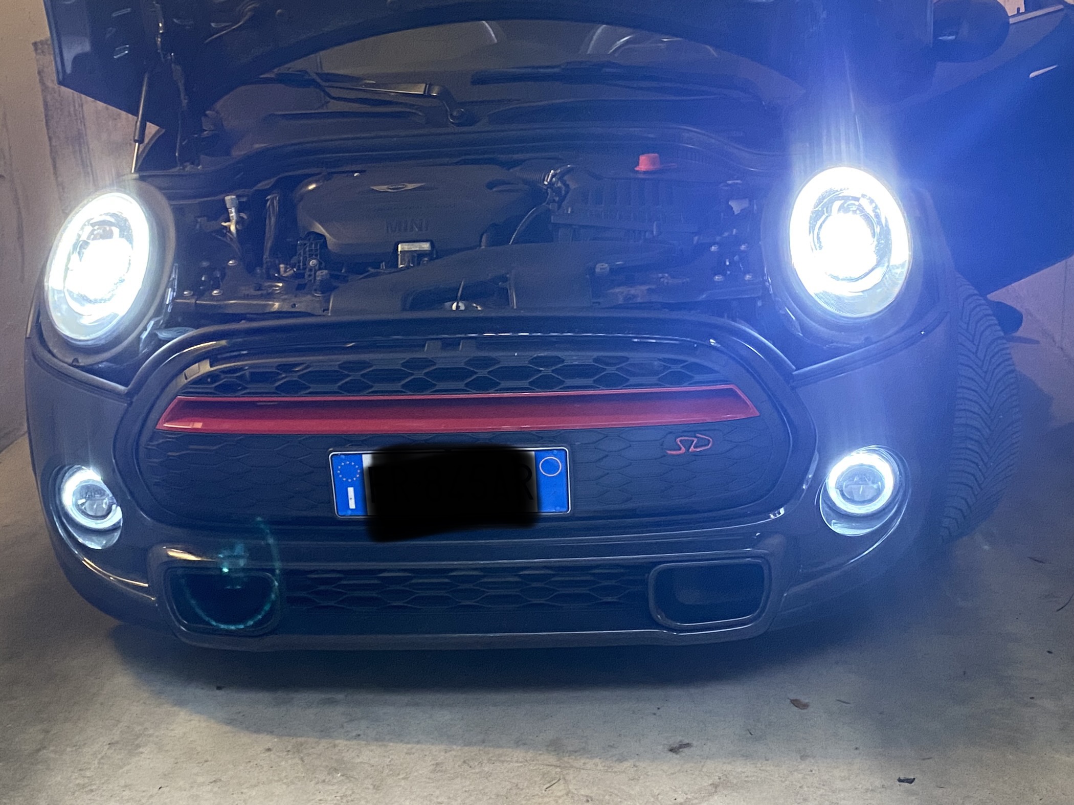

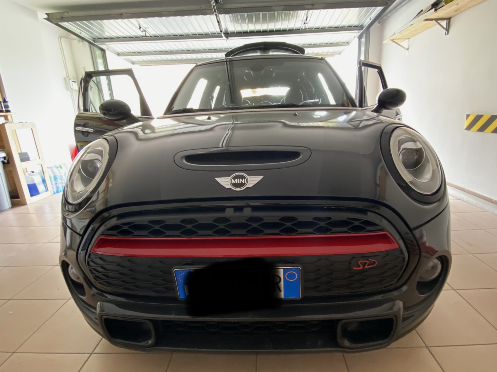

    Fendinebbia drl .. funzionanti adesso manca solo di far arrivare il copriradiatore.. per poter chiudere al meglio la griglia Gp… ho fatto fare anche l’aggiornamento dell’unità con il software id5.. pu

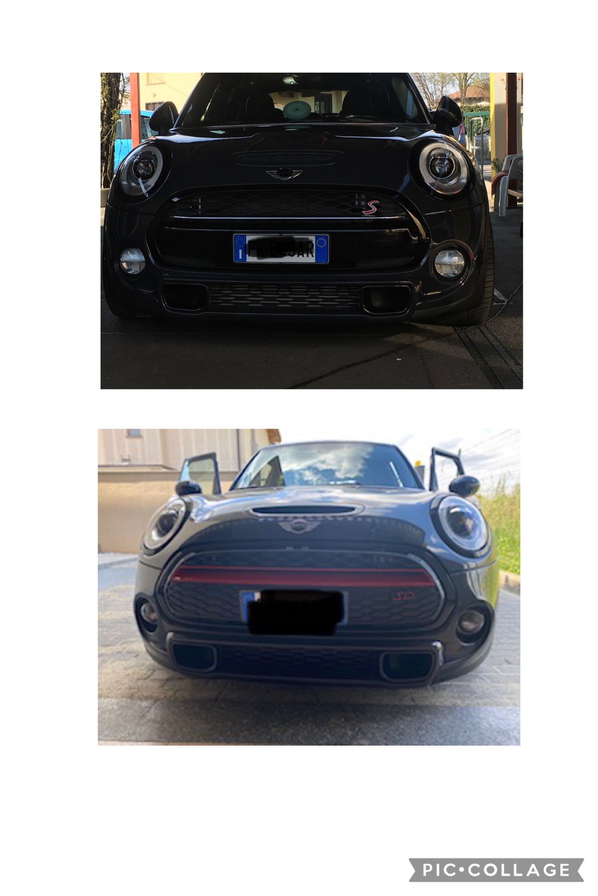

3 ore fa, krismini.155 ha scritto:
Forse è l'effetto della foto ma mi pare storto.
Tra cofano e paraurti a SX (lato guidatore) mi pare ci sia più spazio rispetto all'altra parte.
Bell'UP, gradirei 1 foto da più lontano per vedere l'effetto d'insieme.
Manca il copriradiatore .. e quindi per il momento all’interno .. nella zona del motore non ha un fissaggio corretto.. purtroppo senza codice ricambio .. o il telaio della gp3… non riesco a prenderlo
Anche a me non dispiace....ma per dare un giudizio più preciso vorrei vedere una foto da più lontano @krismini.155 così è troppo schiacciata, non rende molto l'idea!
Fendinebbia drl .. funzionanti adesso manca solo di far arrivare il copriradiatore.. per poter chiudere al meglio la griglia Gp… ho fatto fare anche l’aggiornamento dell’unità con il software id5.. purtroppo con la mia era possibile solo questa opzione.. comunque è già meglio rispetto a prima come grafica .. e con CarPlay

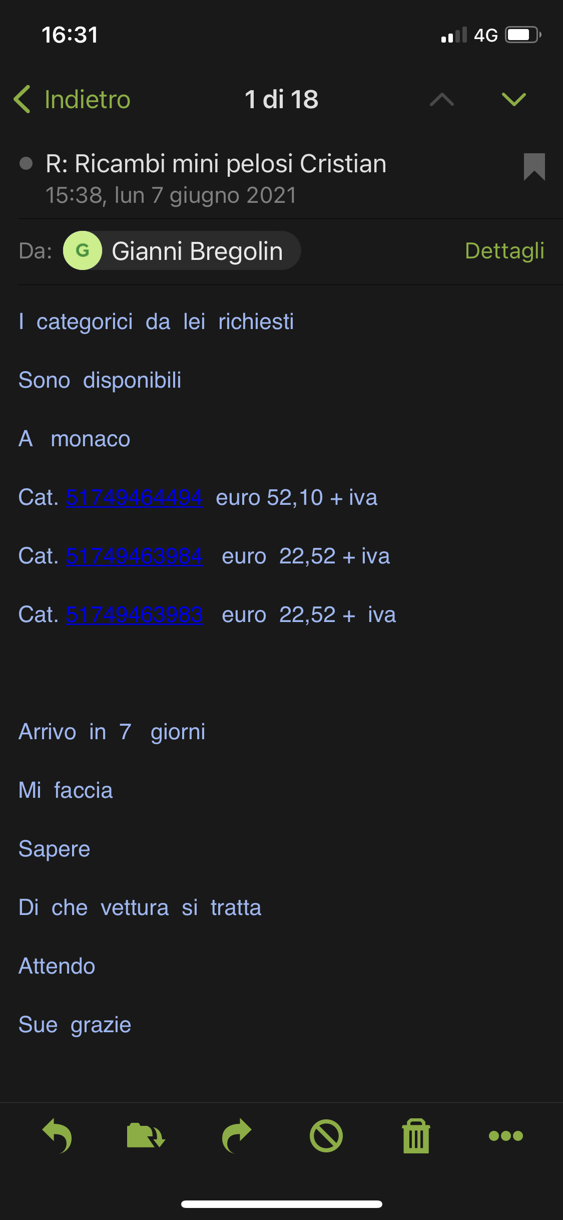

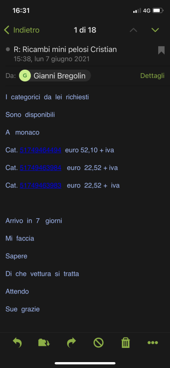

Il tutto grazie a @MassimilianoLC🔝 che è riuscito anche a darmi i codici per i ricambi che mi servono.. se qualcuno fosse interessato.. a fare la stessa modifica inserisco i codici dei ricambi necessari
Griglia gp3 cod:51139481307
convogliatore sup gp3:51749464494
convogliatore gp3  dx: 51749463984
convogliatore gp3 sx: 51749463983

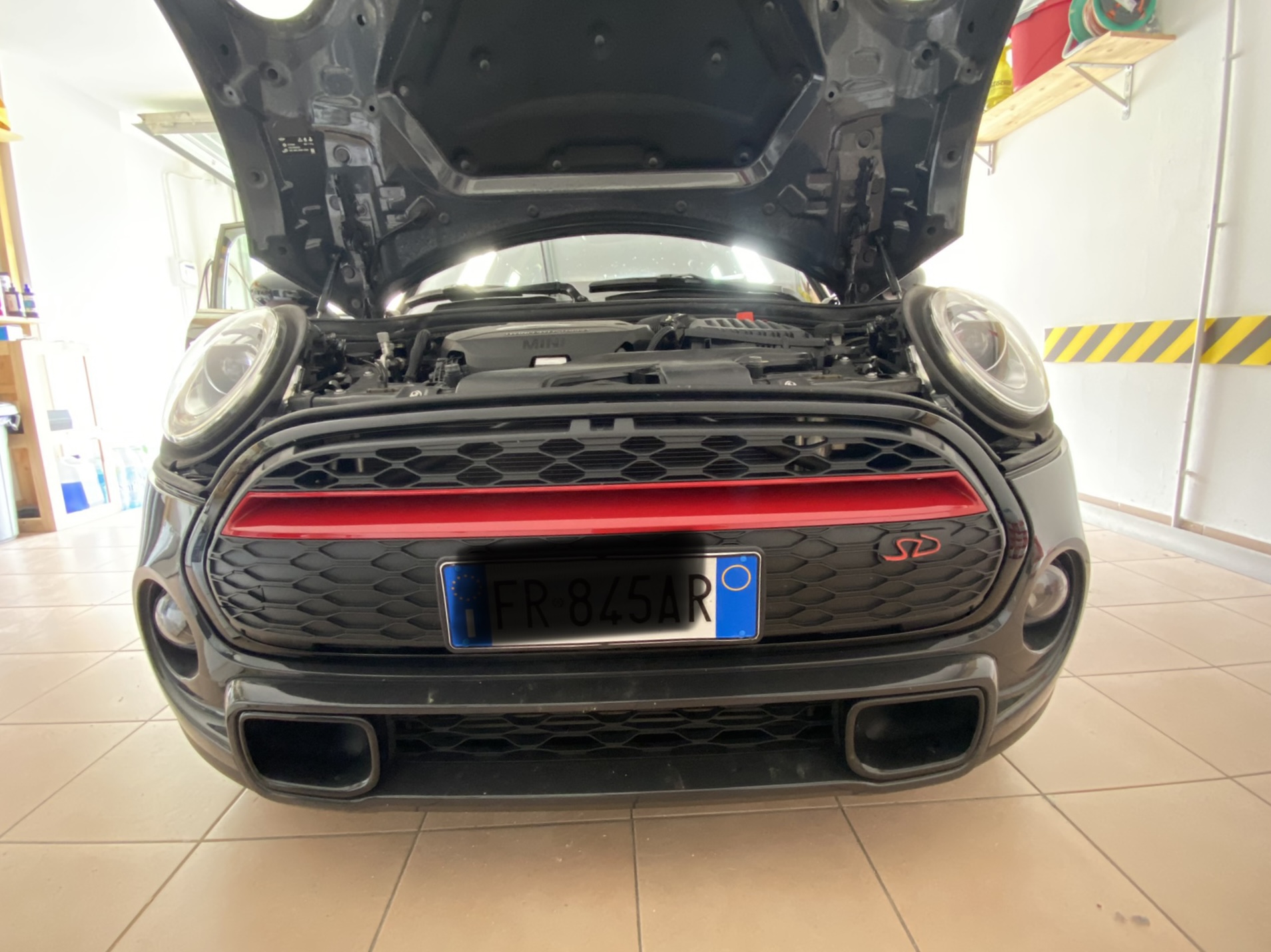

A mio gusto, la mega presa d’aria finta è un po’ una “tristezza”.
Bhe li ci sarebbe stata la fascia nera .. che non sopportavo più.. la parte alta è tutta aperta.. ci sono anche griglie non originali .. che rimangono tutte aperte … ma poi devi far conto .. che si vedrà di più la barra sotto
Ecco i costi dei ricambi… senza sconto.. ci mettono un po’ perché arrivano direttamente da Monaco.. il magazziniere.. non sapeva neanche per che auto fossero😀😀

altre foto dopo il montaggio della copertura-raccordo griglia gp, dei codici che ho elencato prima , i convogliatori laterali, non sono da sostituire si possono tenere gli orginali

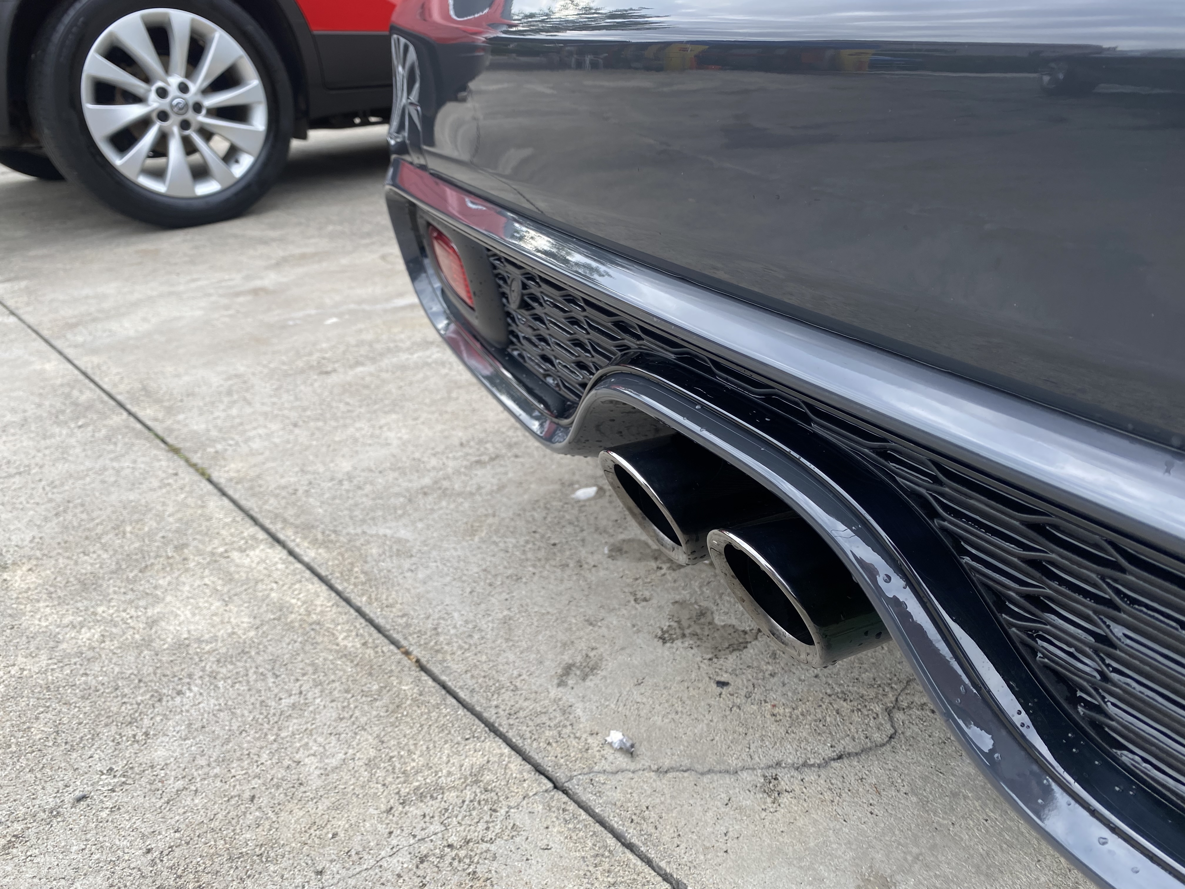

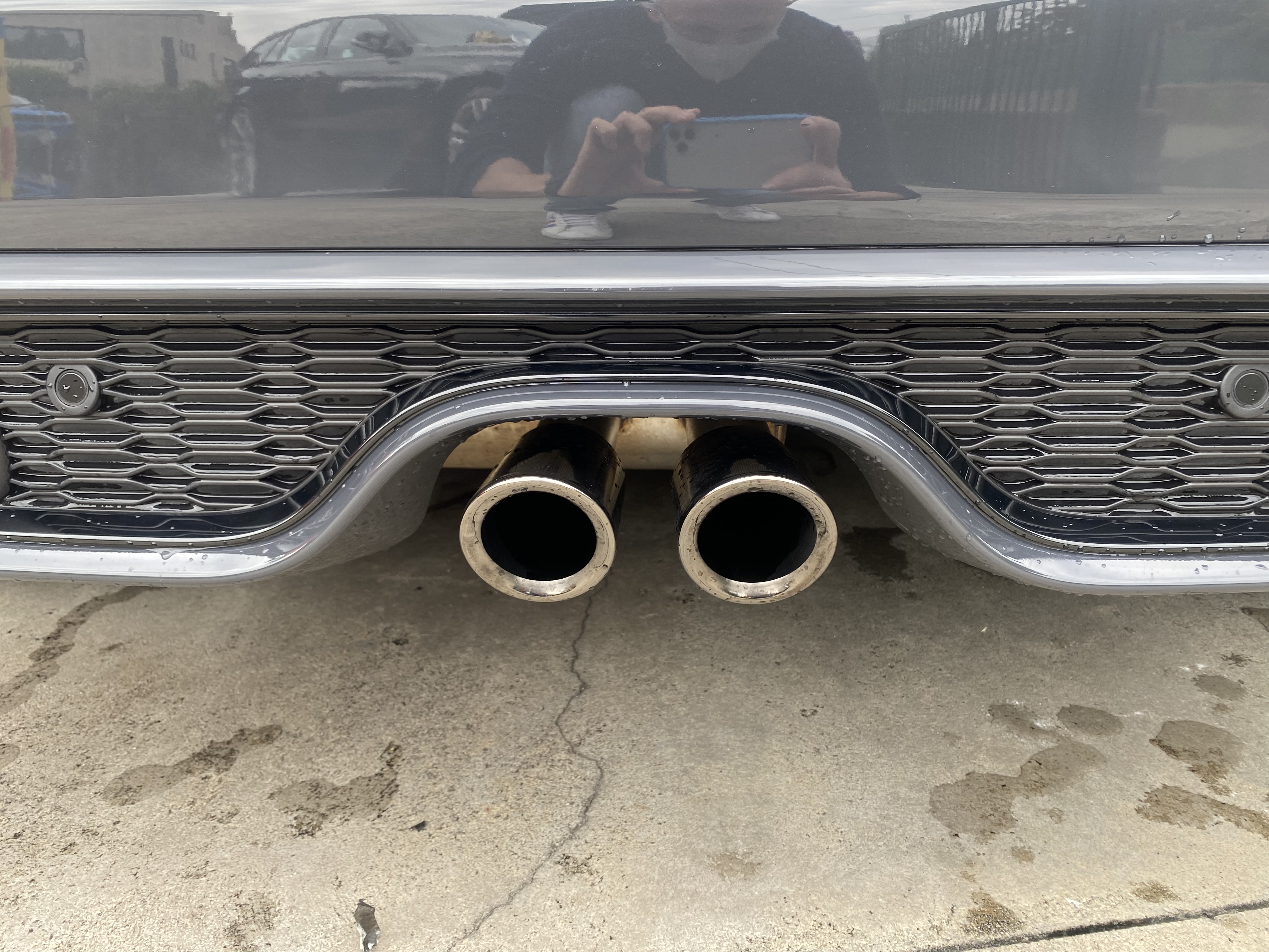

Scarichi nero/cromo.. tagliati a fetta di salame.. un po’ meno appariscenti .. ma secondo me stanno un po’ meglio
Il "fetta di salame" li avevo avuti in passato su OOOO A4 Avant, sulla MINI sono indeciso.
Ma se piacciono a te, no problem.
sono quelli per audi e volkswagen, al momento sono soddisfatto , poi ho visto he in giro ce ne sono parecchi, adesso sto facendo un pò di prove

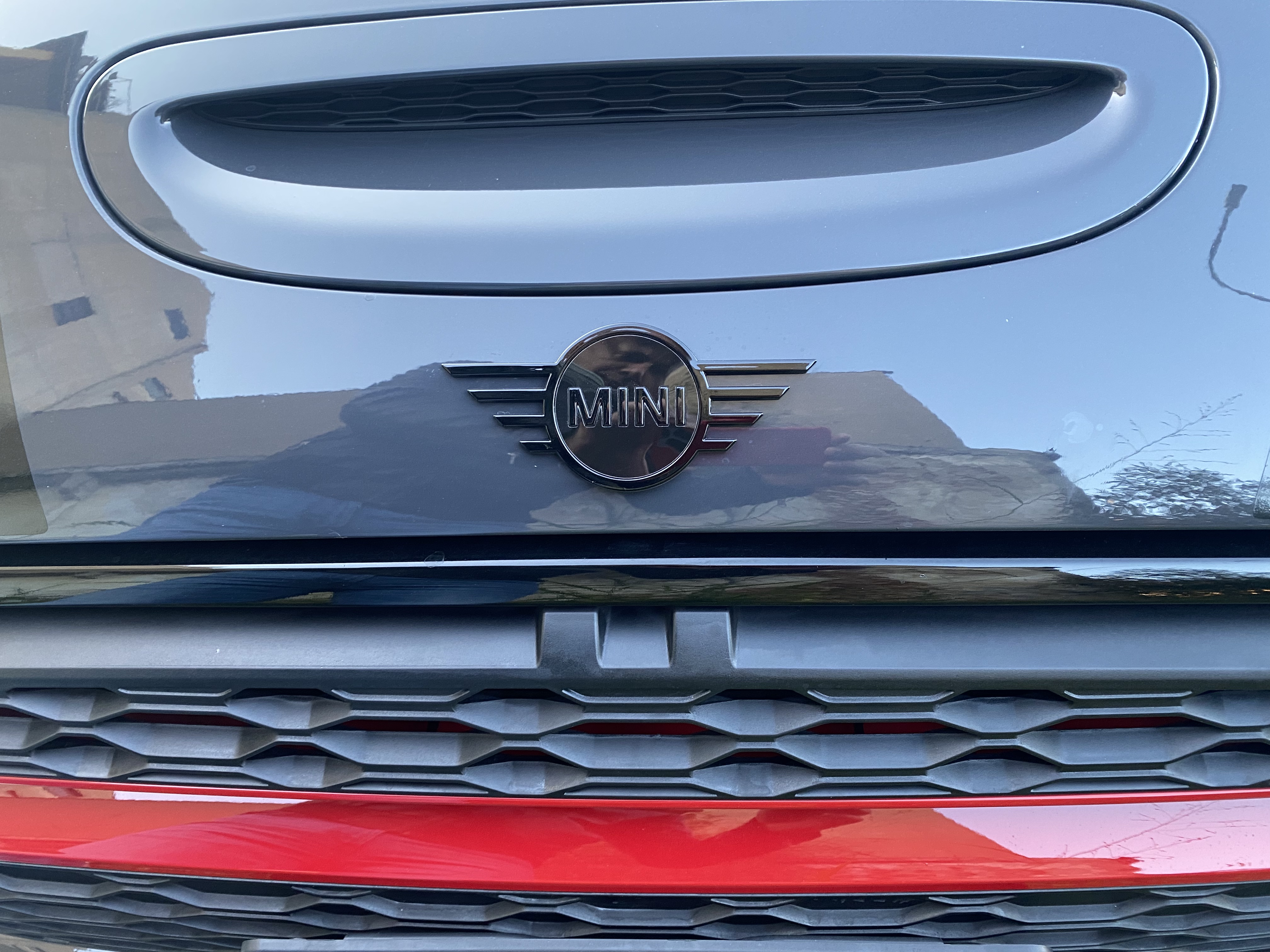

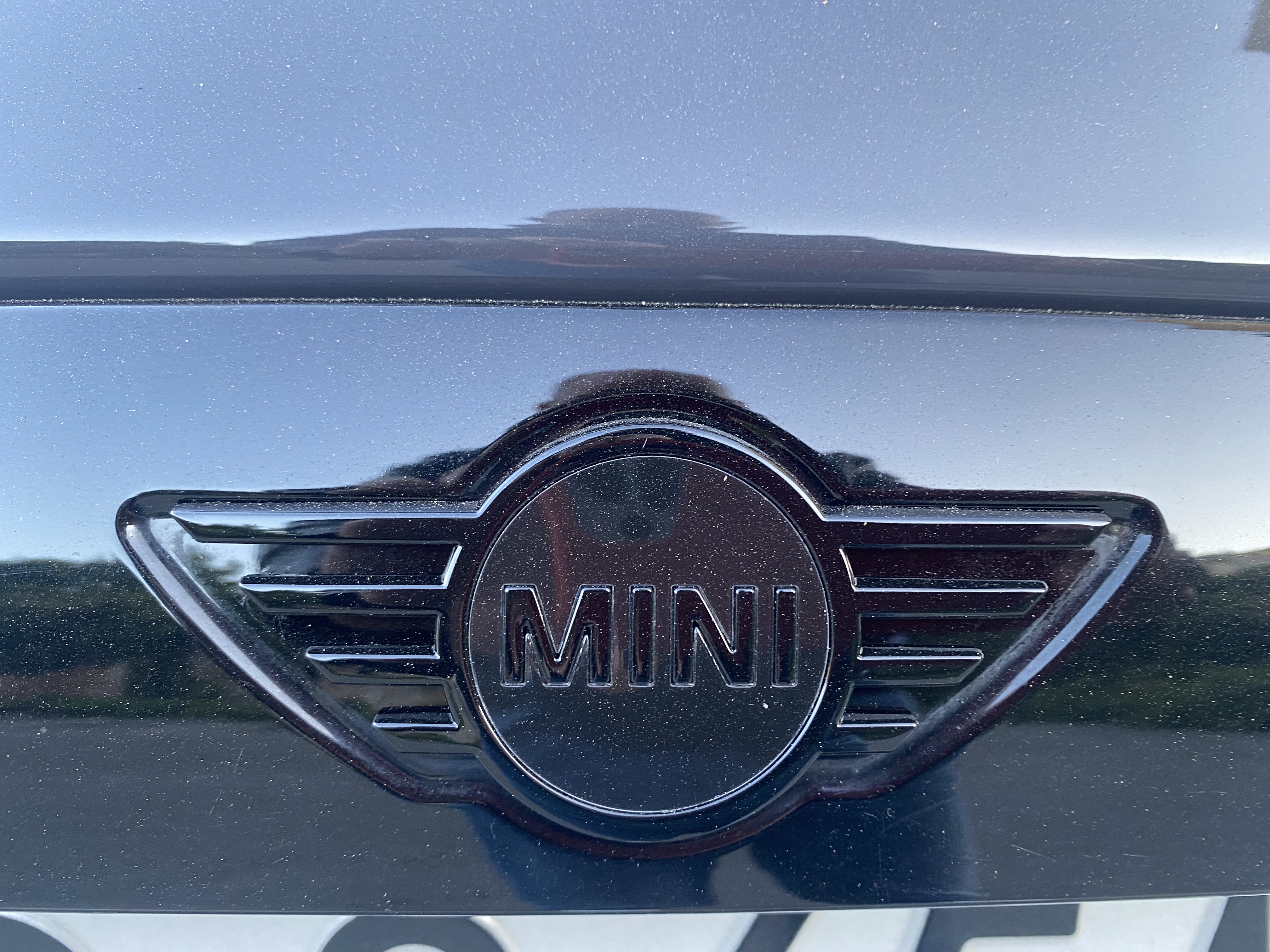

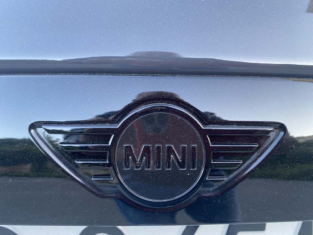

Nuovi stemmi black … così altro cromo … lascia la mia mini😀😀
Lo stemma posteriore è vecchio tipo ?!?! Oppure stemma nuovo in alloggiamento "vecchio" ?!?!
Capisco la novità ma credo che lo stemma vecchio si addiceva più alla MINI, rispetto al nuovo:
vecchio:
 nerMqaWCkjYAbLqRi8e9A=&risl=&pid=ImgRaw&  OIP.vVfHKBA7viCJrQh11tNNzAHaHa?pid=ImgDe
nuovo:
R.4c0a19d7b42cdb85255f8a2d6e145cfd?rik=aMINI%20Wing%20Logo%20Piano%20Black%20-%2
È il nuovo ..nell’ alloggiamenti vecchio… in bmw ho chiesto .. e non gli risultano disponibili per la mia .. gli stemmi scuri per il pre lci.. avevo i codici di quelli nuovi .. e mi sono adattato

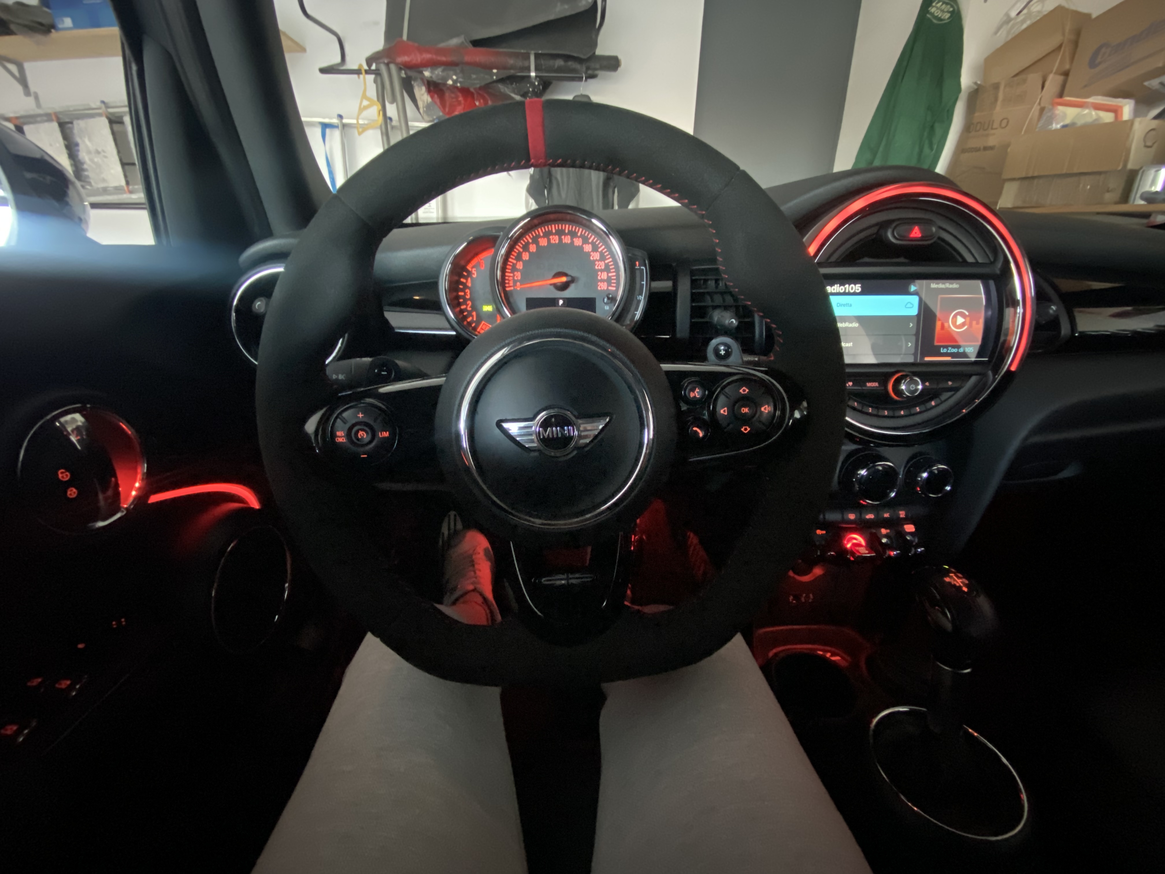

Finalmente è arrivato … beh come sensazione .. molto meglio di quello in pelle.. a breve ulteriori up

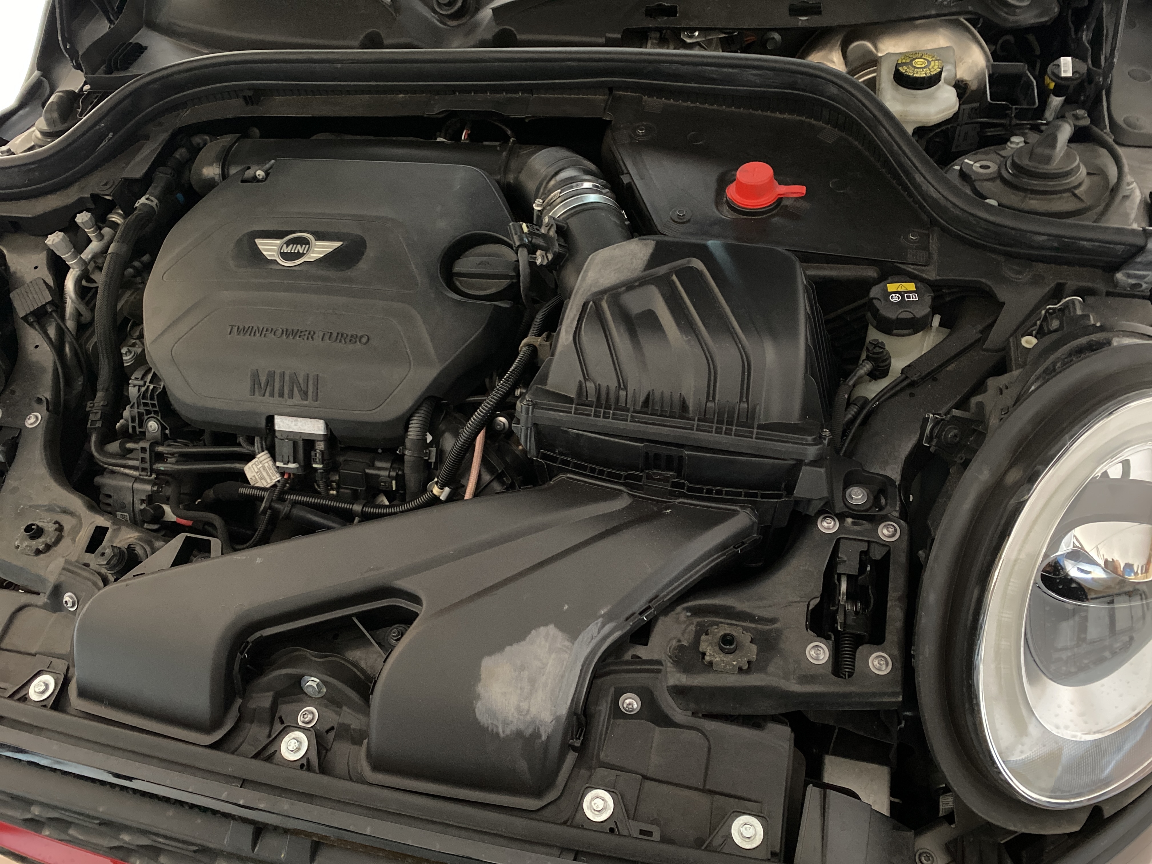

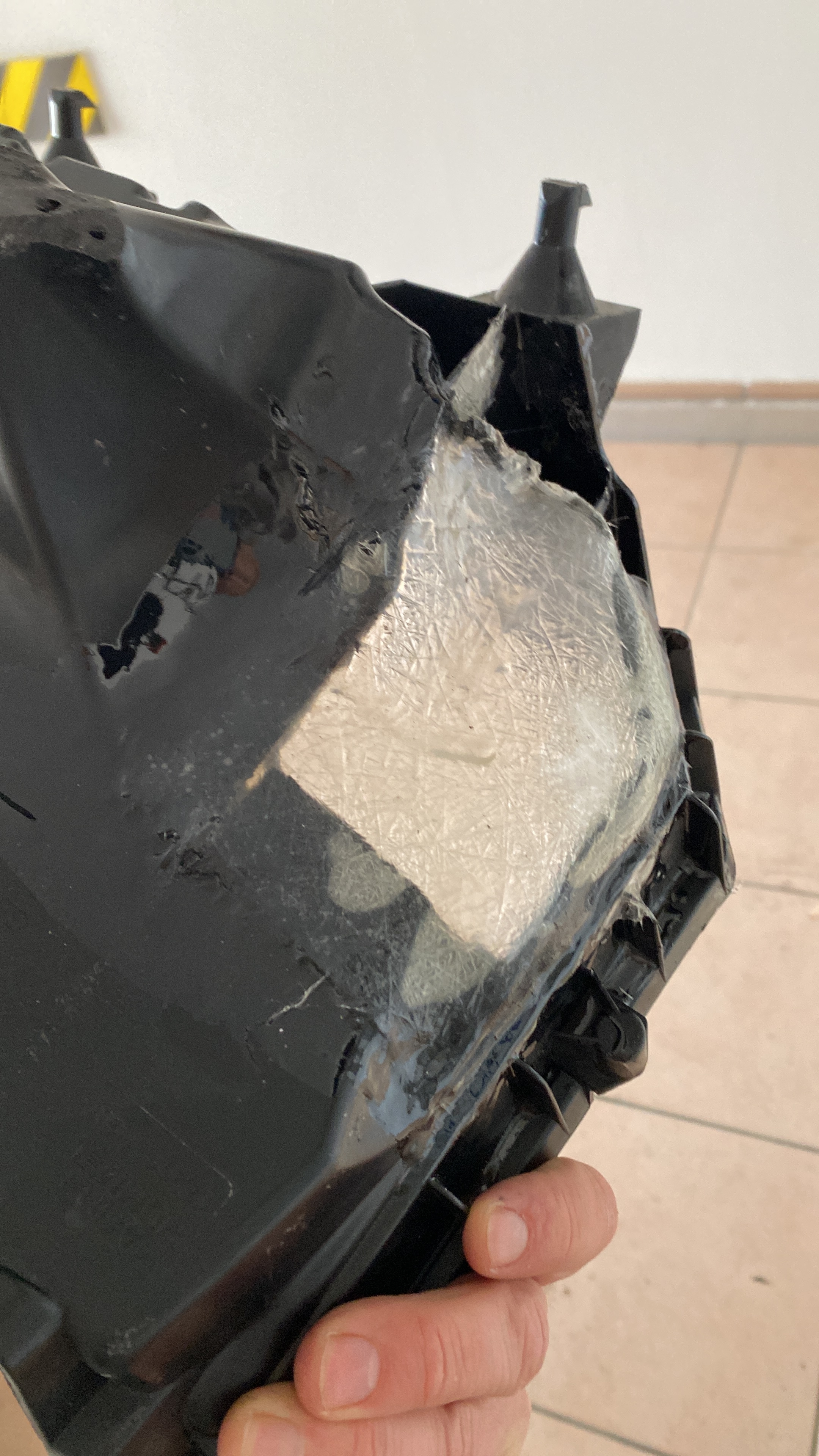

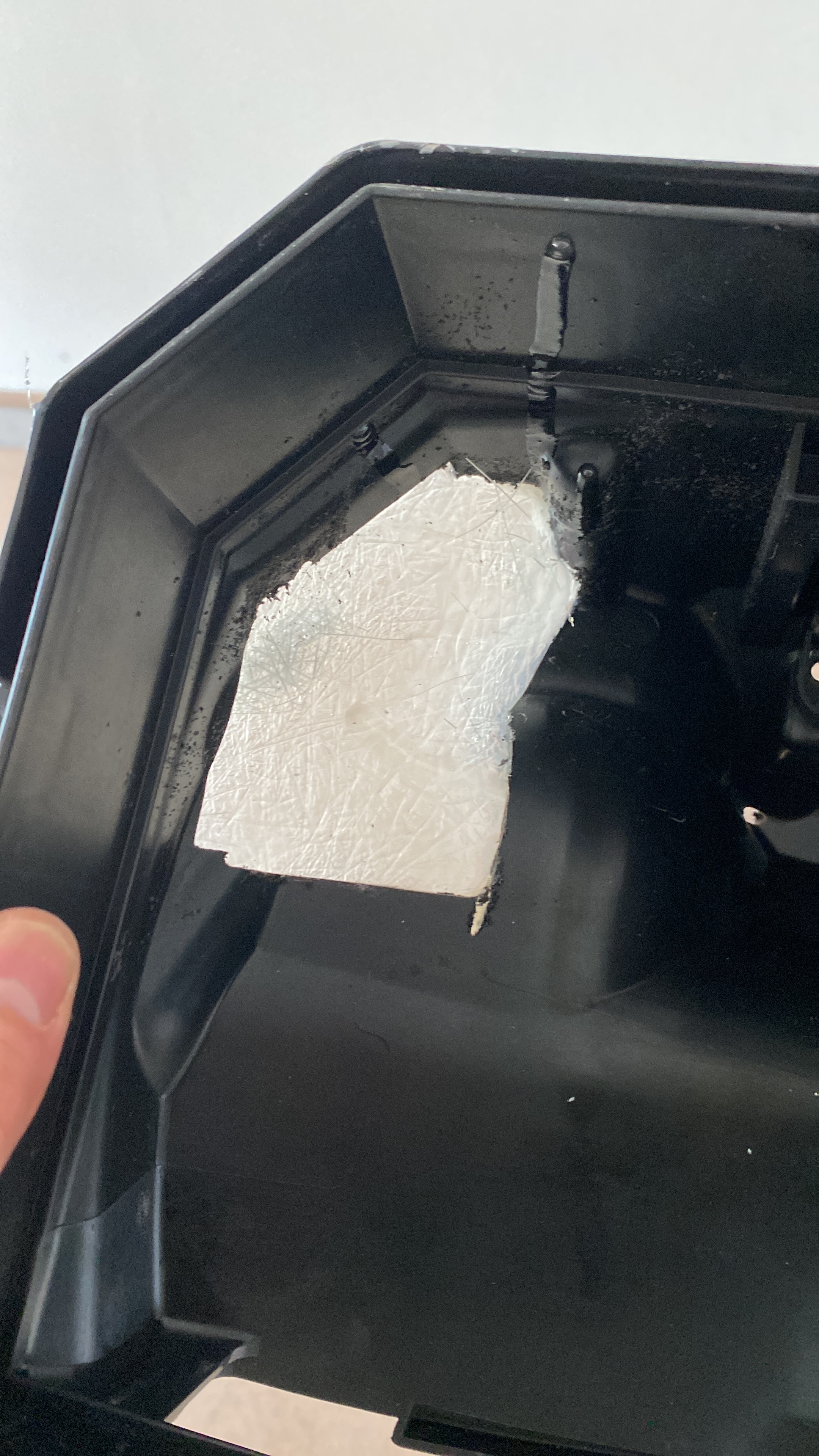

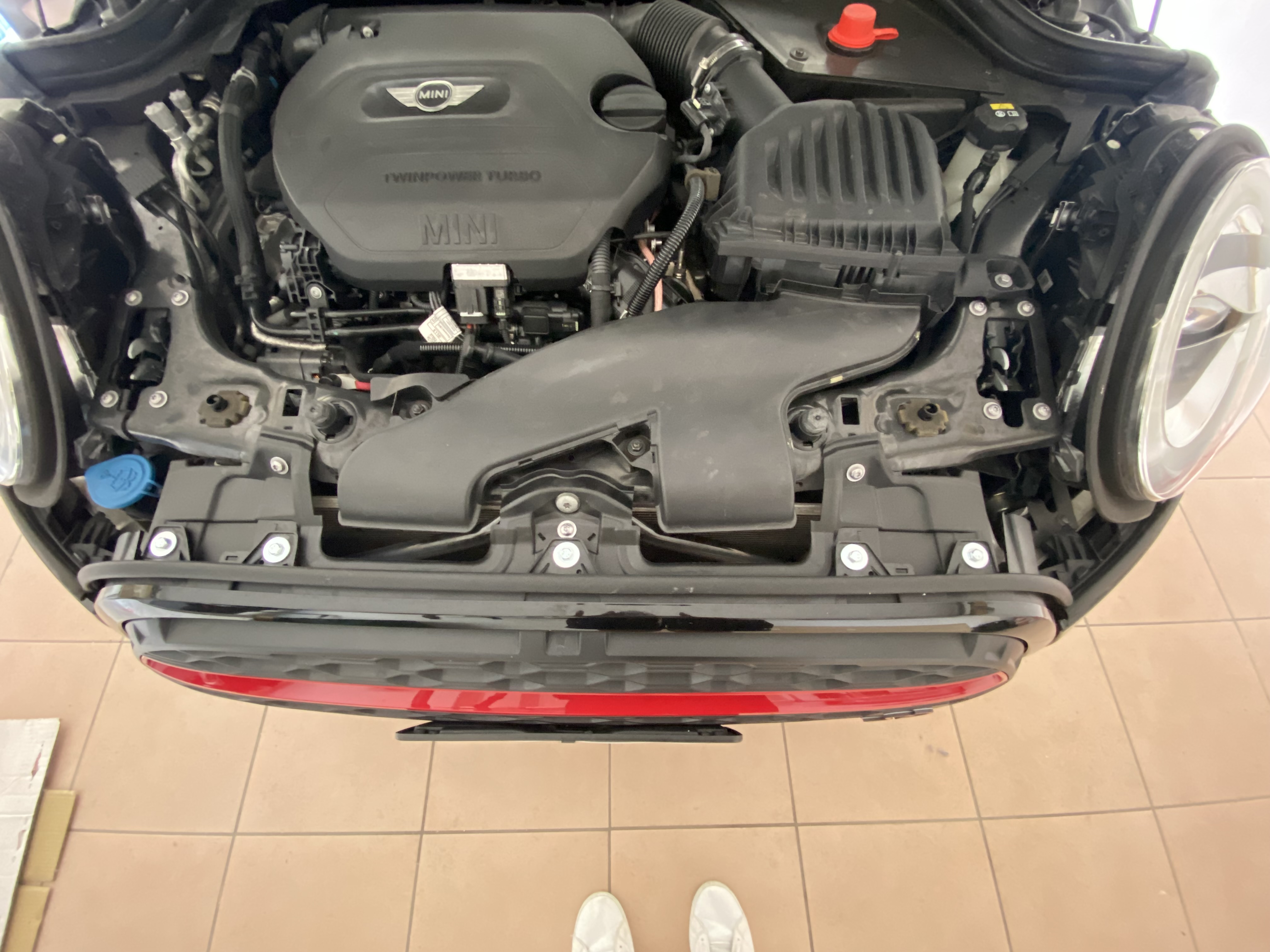

Montaggio scatola filtro maggiorata .. per MINI gp3/f54 jcw lci… il montaggio serve per avere il convogliatore che entra correttamente bella presa d’aria .. della griglia gp3.. non so se possa dare un’aumento prestazionale… l’unica cosa è che il montaggio non è plag and play su sd.. va tagliata alla base …se si lascia aperto il buco.. l’auto da errore…dopo che si e scaldata.. penso che il problema sia dovuto, all’aumento della temperatura letto dal sensore aria…adesso l’ho chiuso con la vetroresina .. e lo testerò da oggi..altro problema .. va limato .. altrimenti non si chiude il cofano…qui se qualcuno ha qualche dritta su come levigare bene la plastica  e dargli un’estetica più omogenea.. con il resto .. accetto consigli!altro problema .. serve un’adattatore all’uscita della cassa filtro.. ho inserito un’adattatore.70/80…… dalle prime foto .. ho resinato ulteriormente .. per poter rendere più resistente la zona… purtroppo non ho aggiornato le foto..😀😀51A4403C-BE77-445F-8C3E-02F658529C83.thumb.jpeg.d9d4ad2c492ad05acb65e9177a39239f.jpeg51A4403C-BE77-445F-8C3E-02F658529C83.thumb.jpeg.d9d4ad2c492ad05acb65e9177a39239f.jpeg51A4403C-BE77-445F-8C3E-02F658529C83.thumb.jpeg.d9d4ad2c492ad05acb65e9177a39239f.jpeg4528743F-6D61-4016-8415-03415E0B8BE2.thumb.jpeg.2ba65d17dbd1bda1bd1fe84735d1693f.jpeg
