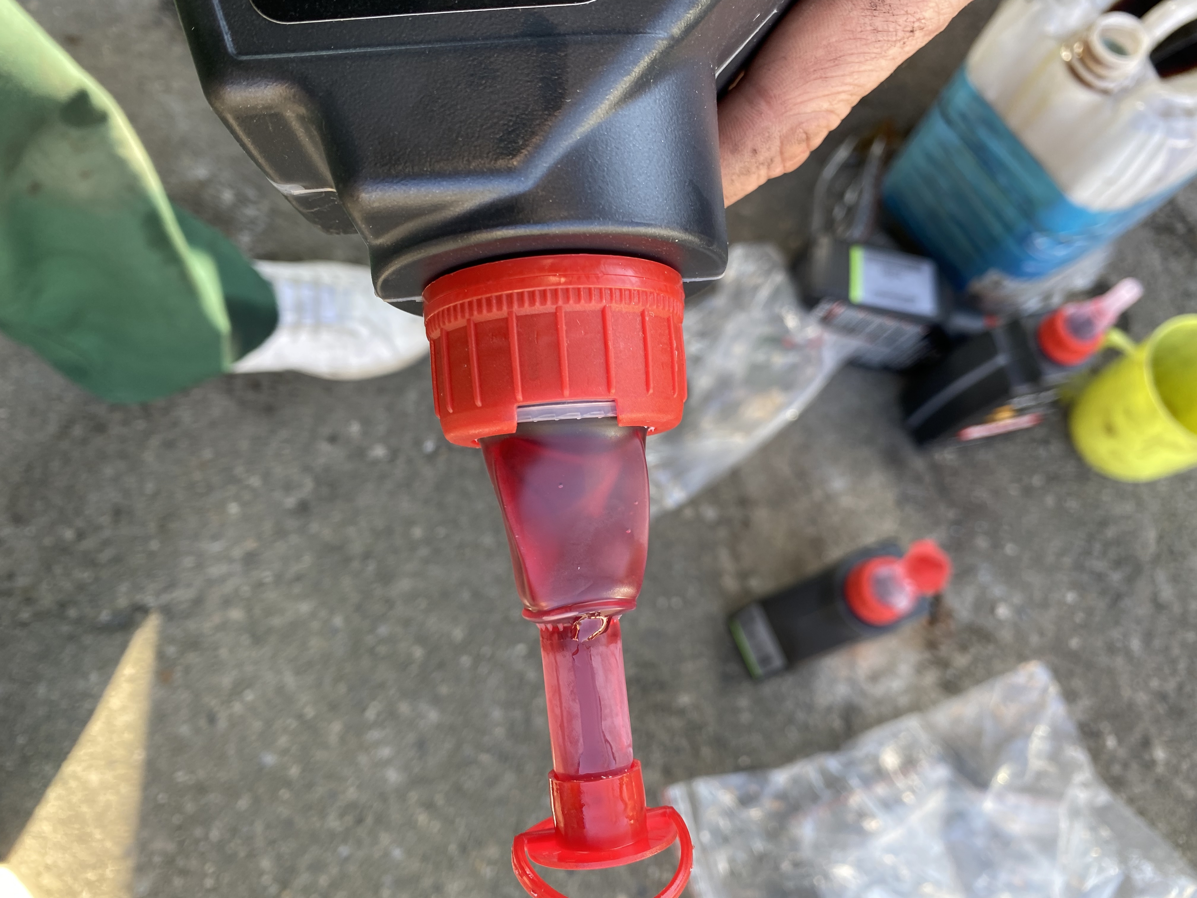

Oggi ho sostituito l’olio de cambio .. 60000km .. dato che c’ero ho sostituito nel supporto del cambio.. il silent.. con quello powerflex.. i supporti motore li farò più avanti.. li ho già .. ma quelli presenti sono ancora in ordine e comunque , bisognerebbe comprare i supporti nuovi e poi inserire, i rinforzi powerflex…il cambio automatico adesso è molto più fluido.. anche la leva sembra essere più fluida nel passaggio p-d-r…

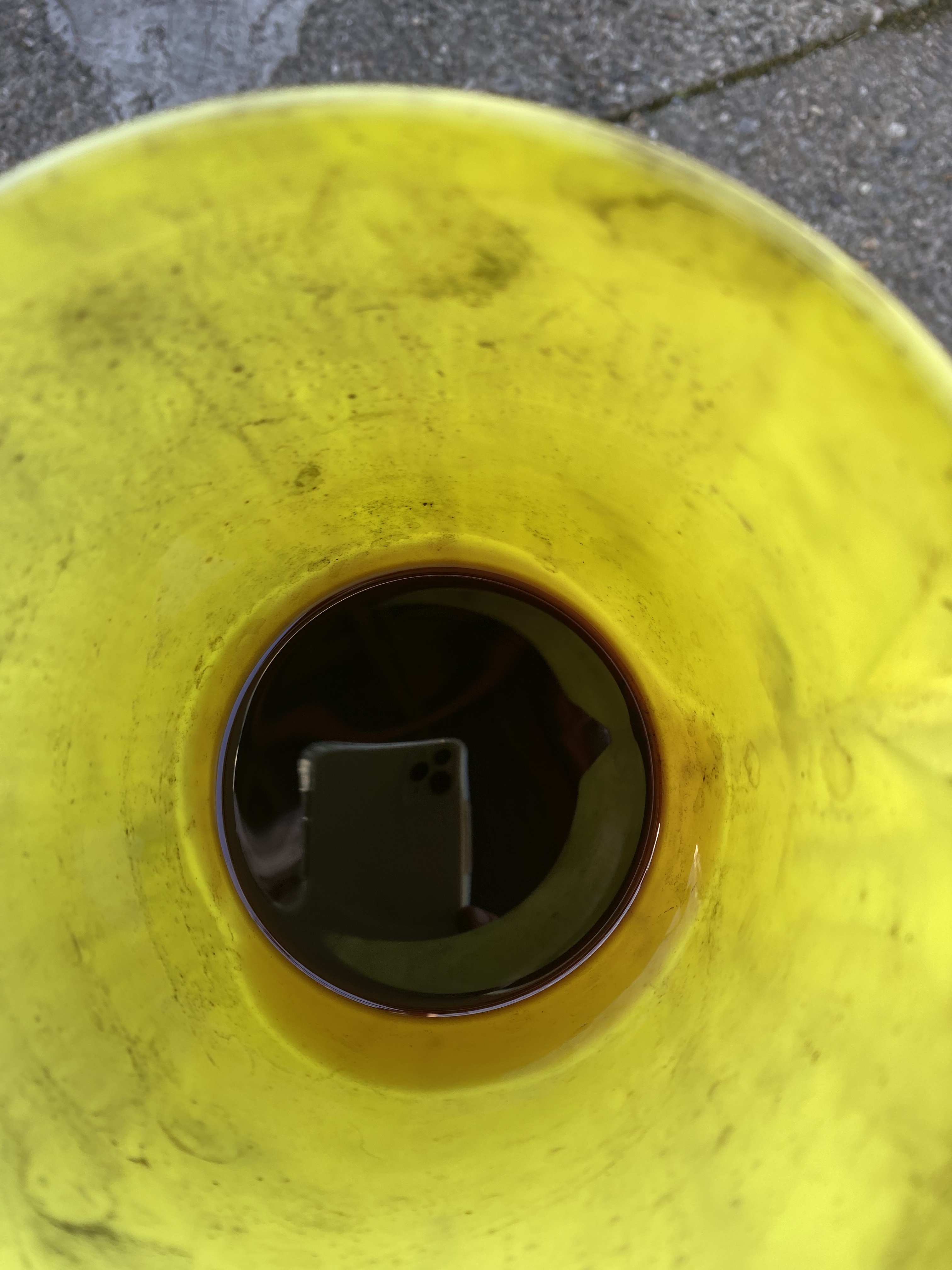

ti dirò sospettavo che ci fosse almeno un pò di limatura...visto che era il primo cambio...mi è caduto sulle mani un pò d'olio vecchio, pulendolo con la carta , qualche pizzicore l'ho avuto...quindi qualcosa c'era... non ben visibile

Ottimo lavoro! Volevo farlo anche io, ti posso chiedere di postare una foto per capire da dove hai inserito l'olio nuovo e da dove hai scolato il vecchio?  Quanti kg di olio sono usciti? Hai fatto solo un cambio o hai effettuato l'operazione più volte? L'olio che hai tolto era tanto nero?

ce ne sono andati 3.6 kg, comunque se guardi il video fa vedere l'accesso e lo scarico. serve una chiave torx 55 per il tappo di carico, una torx 40 per lo scarico del livello e una frugola da 17 per lo scarico principale

motul atf 6 , , ma puoi utilizzareanche quello della aisin sempre con specifica at6...consiglio, se hai già i 60000km fatti, fallo, non ci vuole molto... io ho allungato un pò i tempi perché dato che ho tirato via la paratia copritore, ne ho approfittato per cambiare il supporto cambio... altrimenti in un'oretta si fa

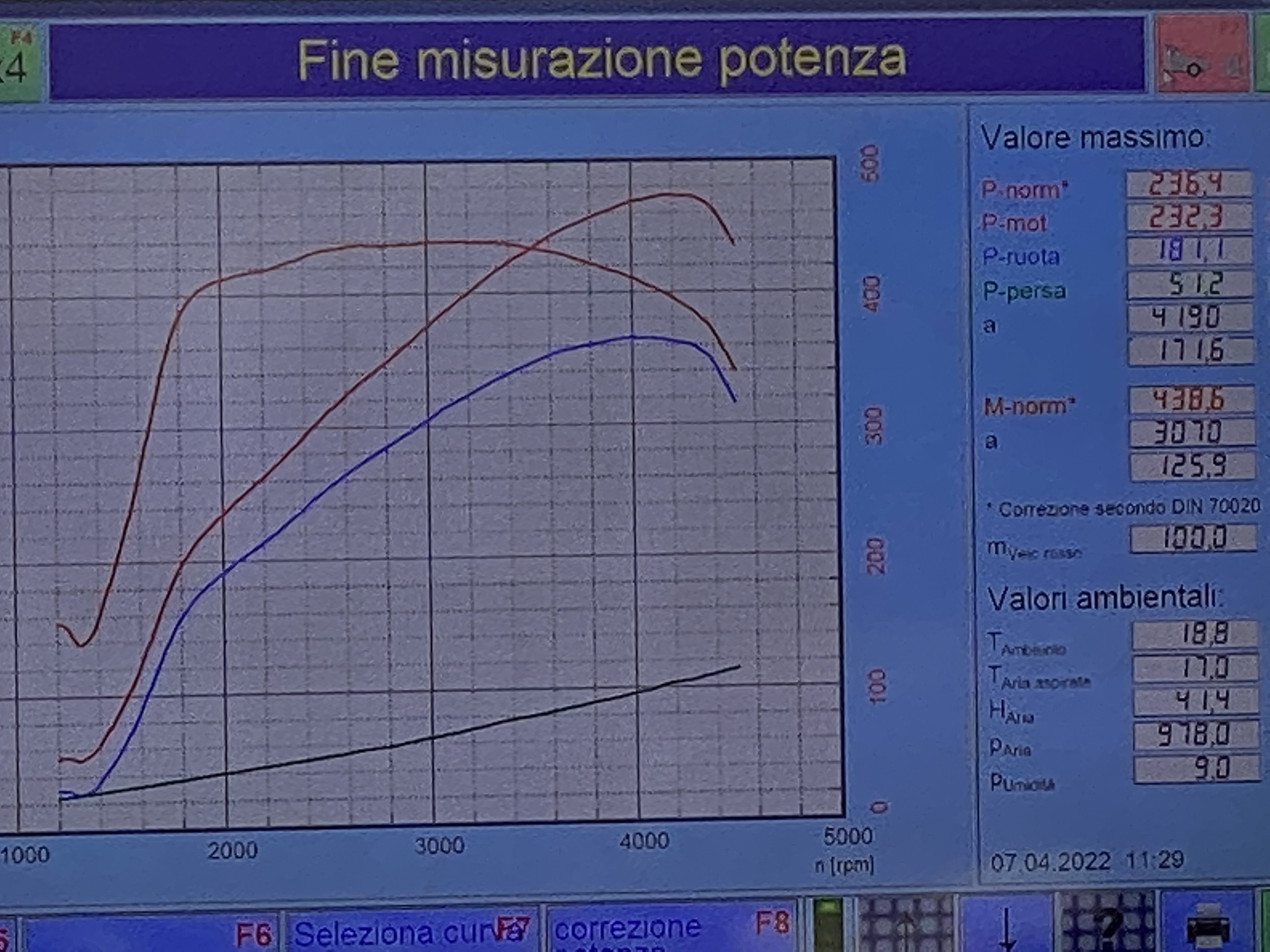

Oggi mappatura.. sembra che con la cassa filtro gp3 .. un piccolo incremento possa averlo dato visto che partivo da 177cv.. l’erogazione aveva un piccolo buco .. ora è perfetta ..i 236 cv però sono solo in sport.. volutamente la green rimane poi tranquilla e mid un po’ meno .. purtroppo non l’abbiamo rullata in mid…
Bel grafico, mi piace!
Forse mi sono perso qualcosa in precedenza oltre che il filtro da te appena citato, ma 60cv non sono solo di mappa corretto? 438 nm, leggo bene?
