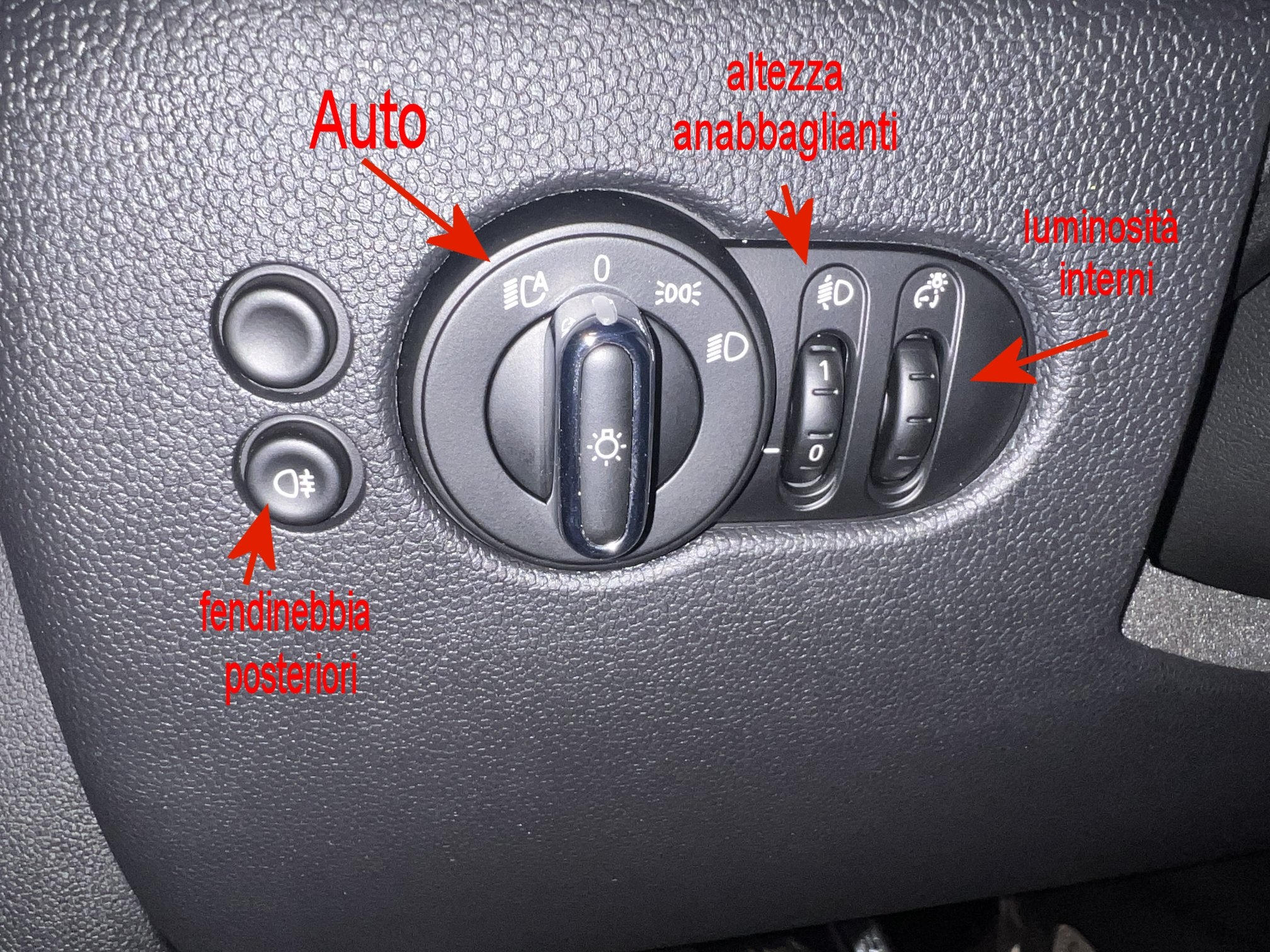

questo è il blocco luci della mia MINI F55 fi 06/2023. In qualsiasi posizione le luci sono accese, temo anche di giorno, ma anche oggi piove e non riesco a fare la verifica
Ok quindi hai uno zero ed un auto ben divisi. Non è che auto è solo per gli abbaglianti automatici e lo zero per i fari anabbaglianti? Comunque guarda in una giornata di sole e facci sapere 👍🏻

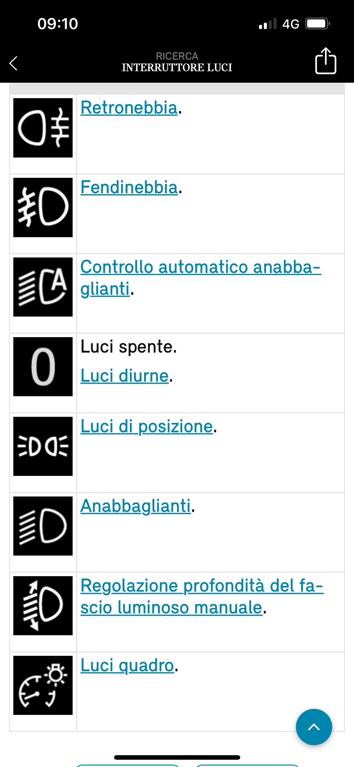

Riporto in auge la discussione per segnalare che quanto accade a @tozzi.it è assolutamente corretto: le auto più nuove (non saprei dire da quanto; ma sicuramente dal fine 2018) sono codificate così di fabbrica. La posizione "AUTO" e la posizione "0" hanno la stessa identica funzione: accendono le luci quando le condizioni ambientali e/o di legge lo richiedono.
Il manuale d'uso scaricabile dall'Area Riservata MINI lo conferma (seppur sia scritto in maniera estremamente poco chiara facendo un generico riferimento a "Controllo automatico anabbaglianti").
Bisogna andare alla pagina successiva per capire che il "Controllo automatico anabbaglianti" si attiva sia su "0" che su "AUTO" (paragrafo "Attivazione").
Tramite OBD si può de-codificare questa opzione: e lo "0" diventa un vero "0".
Personalmente me ne sono sempre fregato e le ho sempre tenute su "AUTO" (anche perché è l'unica modalità in cui funzionano le luci cornering 😉).
