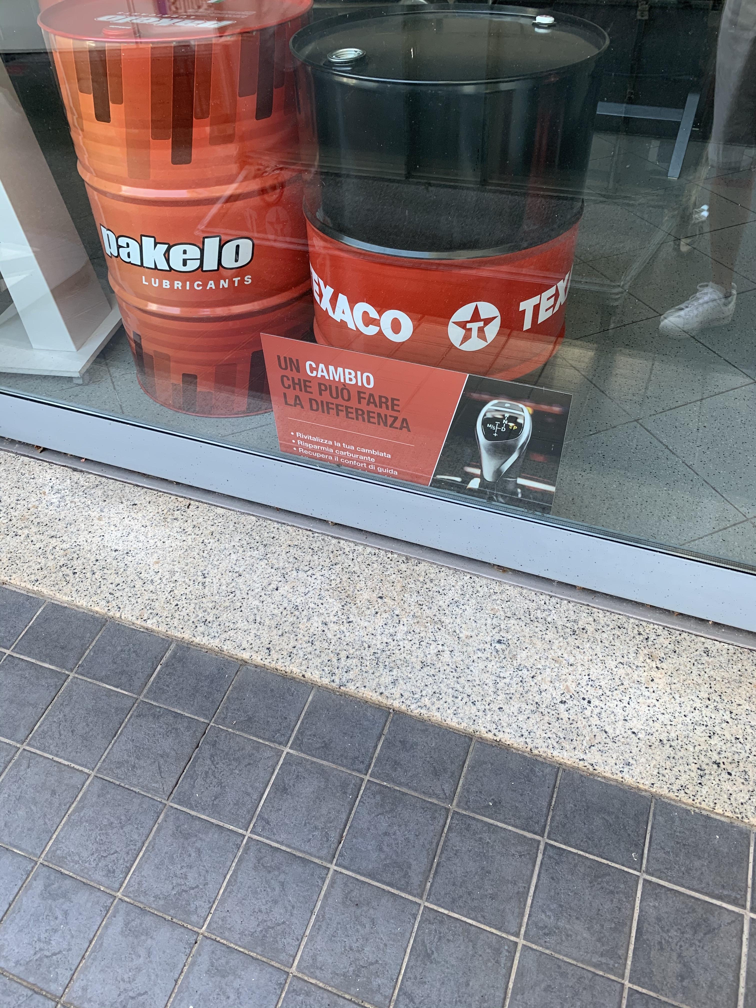

Per aggiungere qualcosa sulla sostituzione dell’olio del cambio secondo la rete Mini, sì/no...
ieri ho fatto il primo tagliando alla mia F56, questa è la vetrina del service ufficiale 😉0BD10DB7-172C-499A-B084-F8124BA4D828.thumb.jpeg.7442a70cade73097282953bbde4a3c01.jpegDirei che sono favorevoli, spero si riesca a leggere 😅
