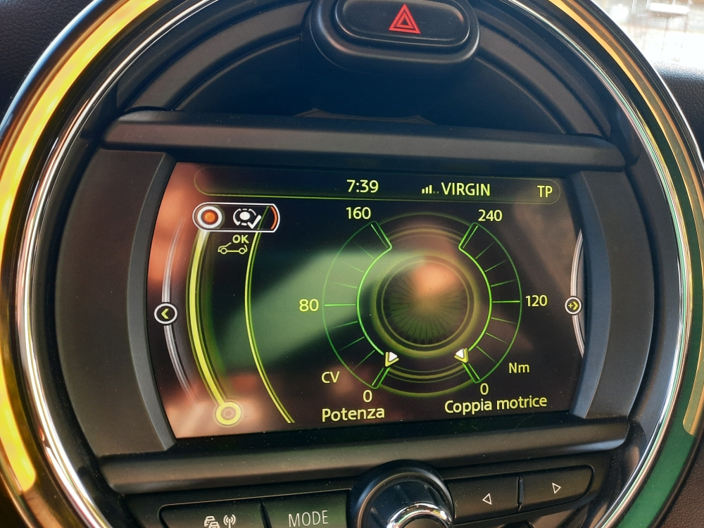

Ciao a tutti,
Volevo chiedervi un informazione, come mai sulla f56 nel menù strumenti il fondo scala è a 160cv e 240nm? Quando in realtà sono 136cv e 230nm? Qualcuno lo sa? Grazie
Modificato da Gabry

Su tutte le motorizzazioni il limite massimo è impostato oltre i valori dichiarati dalla casa.
Ad esempio sulla mia il massimo è 200 cv e 400 nm di coppia, contro i 170 cv e 360 nm dichiarati e che eroga effettivamente; ovviamente questi valori massimi non li raggiungi, a meno che tu non faccia una mappa, ma lì cambia il discorso.
Credo che sia il metodo più corretto visto che sono misurazioni che provengono dalla stessa “fonte”. La parte finale del discorso non è sinceramente di mio interesse.

Il "Fondo Scala" è sempre con un margine di sicurezza aggiuntivo, proprio come i tachimetri nei quali solitamente sono indicate velocità maggiori rispetto alla velocità raggiungibile teoricamente (1 tachimetro con indicato la velocità max più alta può sicuramente andare bene ad un modello con motore meno potente e con ottimizzazione del magazzino ricambi).
