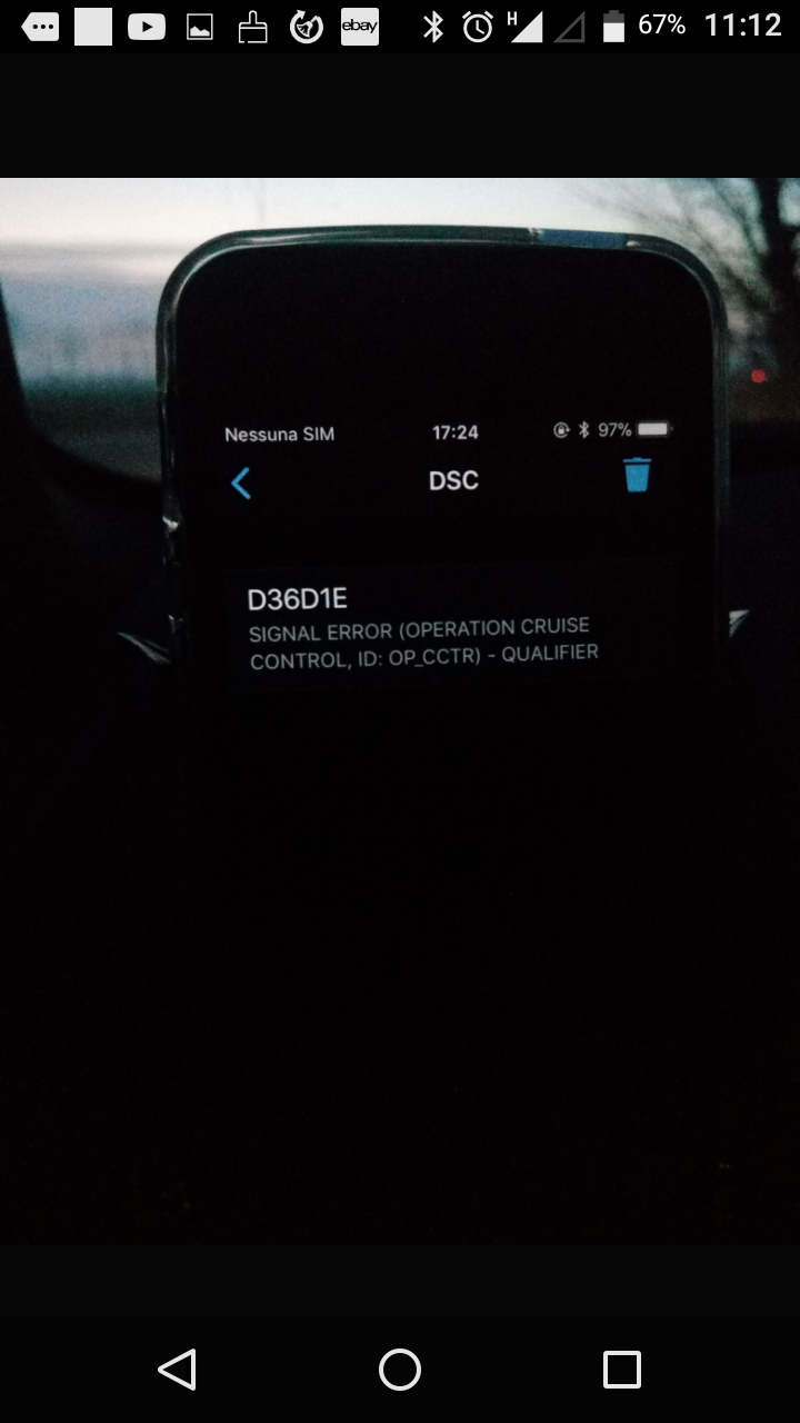

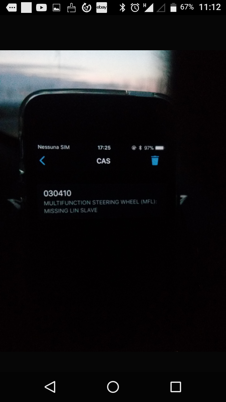

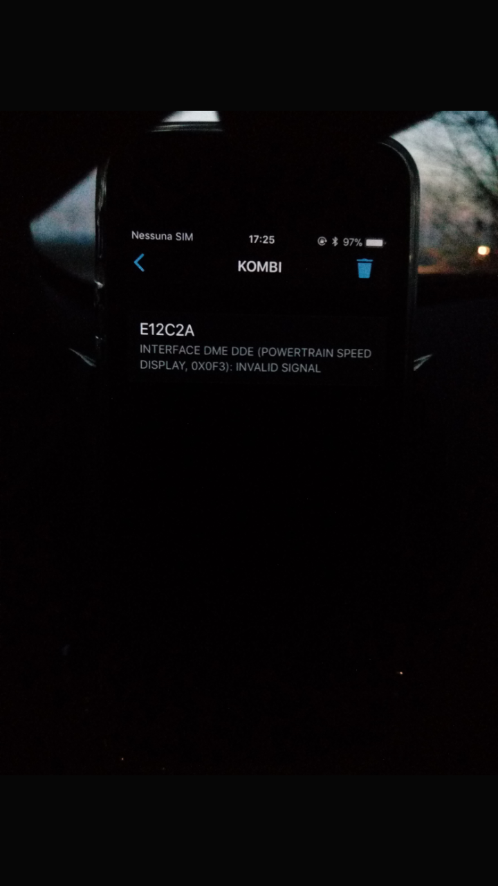

  • Buonasera a tutti. Rispolvero la discussione. Nelle ultime settimane l'errore è comparso con maggiore frequenza, indi per cui sono riuscito a fare una foto al combi e l'ho mostrata in concessionaria.

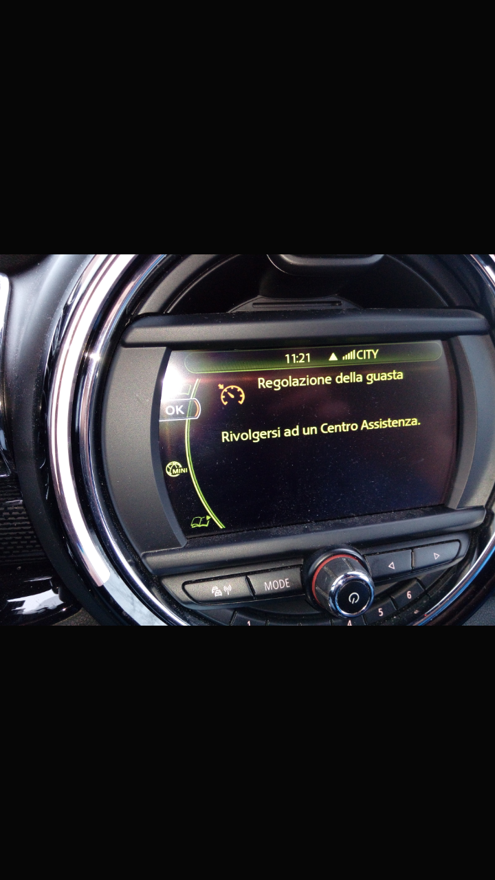

Ciao,
Un messaggio simile a questo?
Si bravo. Però a me è uscito solo sul cruscotto....almeno mi pare di ricordare così. O meglio sarà uscita la notifica anche sul display del navi, ma non l'ho "aperta".
È proprio questo il messaggio che esce. E mi esce contemporaneamente anche sul display dietro al volante.

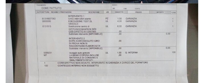

Cosa ti hanno sostituito nei due interventi?
Non la scheda interventi effettuati?
Più che altro sarebbe curioso capire cosa hanno sostituito per non risolvere il problema
A voi.
Ciao.
Mi sembra di capire che abbiano cambiato la centralina dello sterzo...correggetemi se sbaglio
Nel primo intervento, il cod.362 finale corrisponde al devio frecce/tergicristallo, nel secondo, il cod.895 finale sono dei cablaggi montati dietro al volante....mi baso ai codici che vedo sulle fatture.

Ragazzi ieri per la terza volta mi è apparso un errore stranissimo sulla mia F55, solamente a questo giro sono riuscito a fotografare lo schermo.
Come sempre l’errore dura nemmeno un minuto e poi va via, secondo voi cosa può essere?
