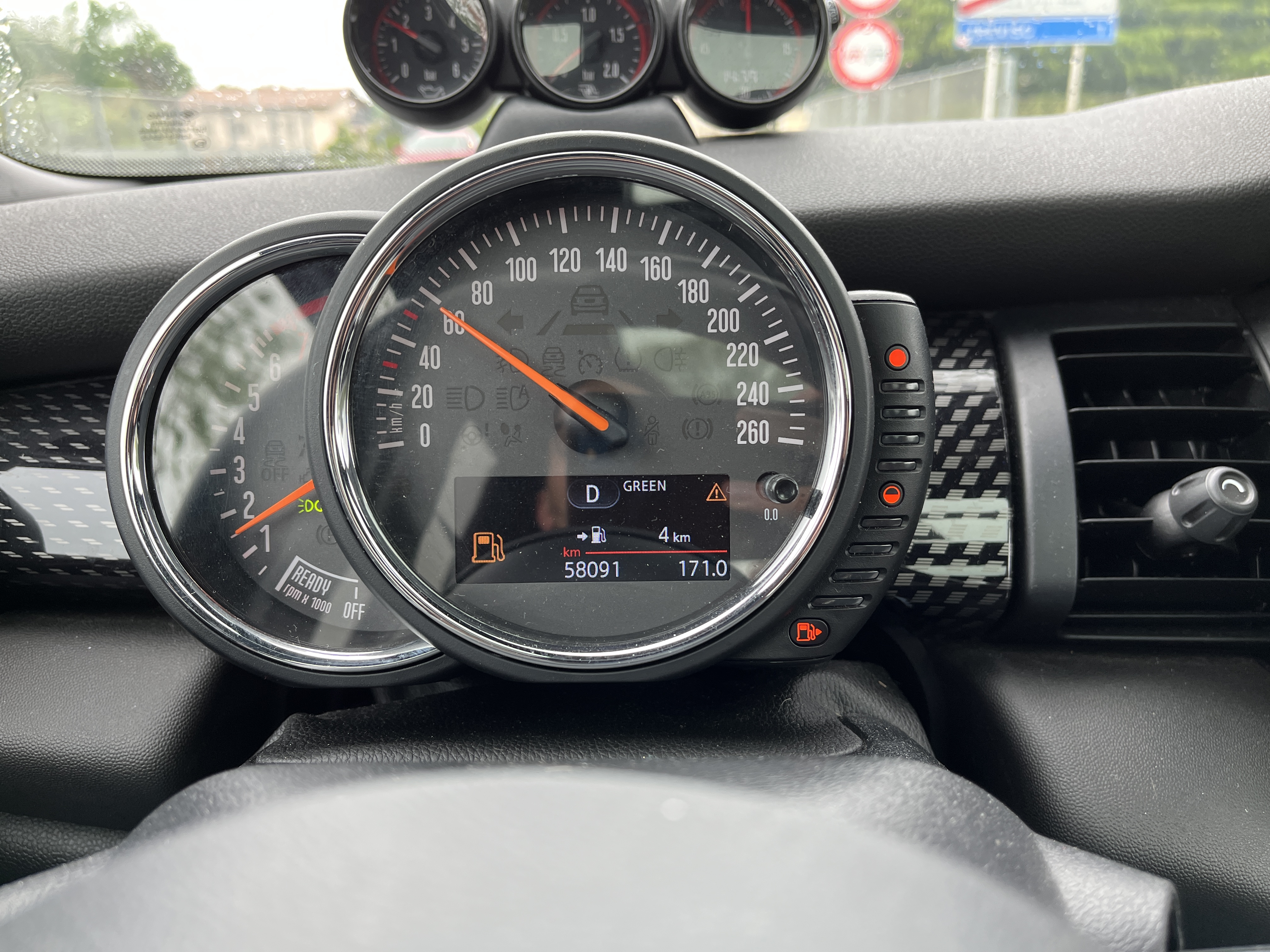

Mi è stato detto. È la prima volta che capita. L’ho fatto esclusivamente per mettere la 100 ottani!

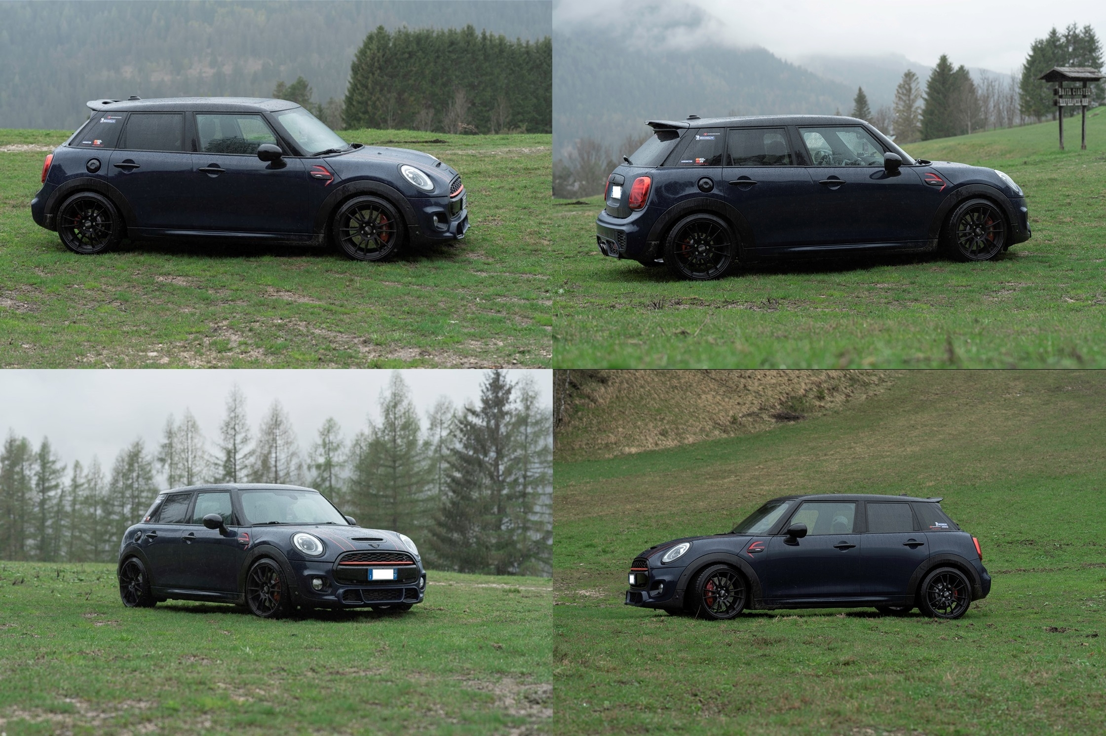

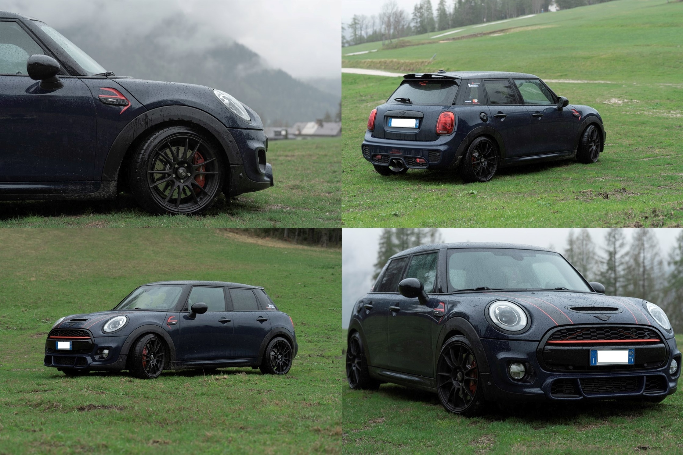

Un pò di fotografie scattate sabato scorso in montagna (San Vito di Cadore, BL)
1657219009_2.thumb.jpg.ad9180e5250b34fed98a6a34aa036589.jpg1264186946_1.thumb.jpg.1b60954f9c6a28f6701b96482964e0b1.jpg

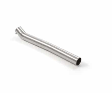

Il 13/03/2022 at 18:01, wwleone ha scritto:
Se leggi la mia discussione lo capisci.
Siccome non è possibile utilizzare la versione BRS, ho praticato un taglio a monte e a valle del silenziatore e montato un tubo dritto (da una parte inserito con fascetta, dall'altra saldato).
Ho fatto anche io così sulla mia (F56 Cooper S di gen-2016, quindi senza OPF) su consiglio del professionista che mi ha fatto il lavoro: ha tagliato subito prima e subito dopo il silenziatore centrale e montato un tubo dritto da 63mm di diametro che si sovrappone ai 60mm dello scarico stock per qualche mm da entrambi i lati, quindi saldato da entrambi i lati per evitare possibili sfiati.
Lavoro pulito (reversibile) e fatto ad hoc in 30 minuti, ho speso la metà del solo acquisto del tubo centrale Ragazzon BRS con l'adattatore necessario (che in tutto costano 200 euro).
Il sound ora è decisamente più coinvolgente quando si tira oltre i 3.000; in modalità sport i fart sono molto più forti in salita (ho il cambio automatico) e i borbottii che c'erano con scarico stock in scalata, ora sono dei botti veri! (ho fatto un video con microfono integrato della DJI NANO attaccata all'esterno del bagagliaio...ma lo rifarò con un MIC 2).
Se si viaggia tranquilli, la differenza di rumore è pressochè impercettibile...e questo mi piace, perchè da una doppia anima alla MINI, solo quando lo si vuole.
