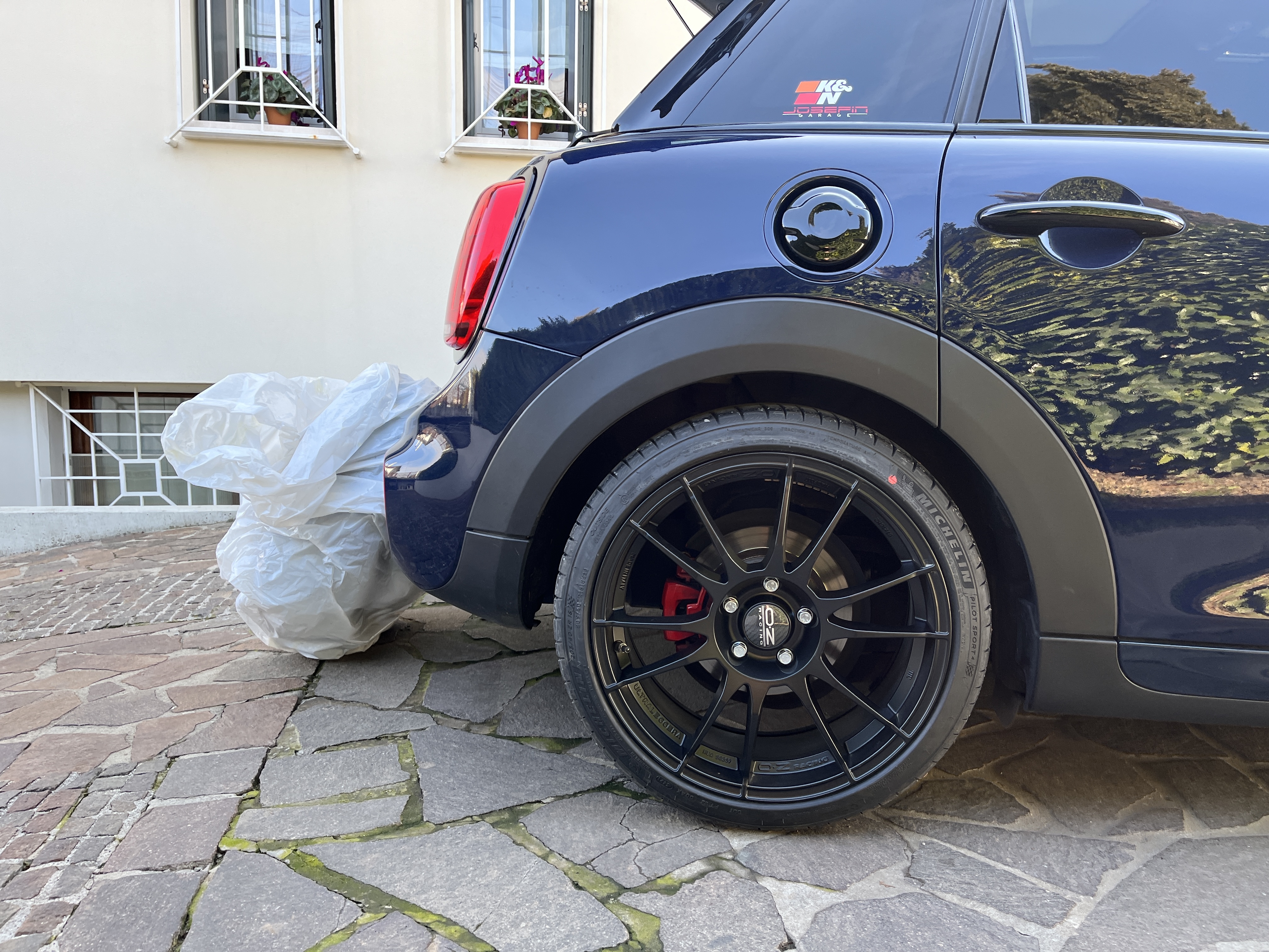

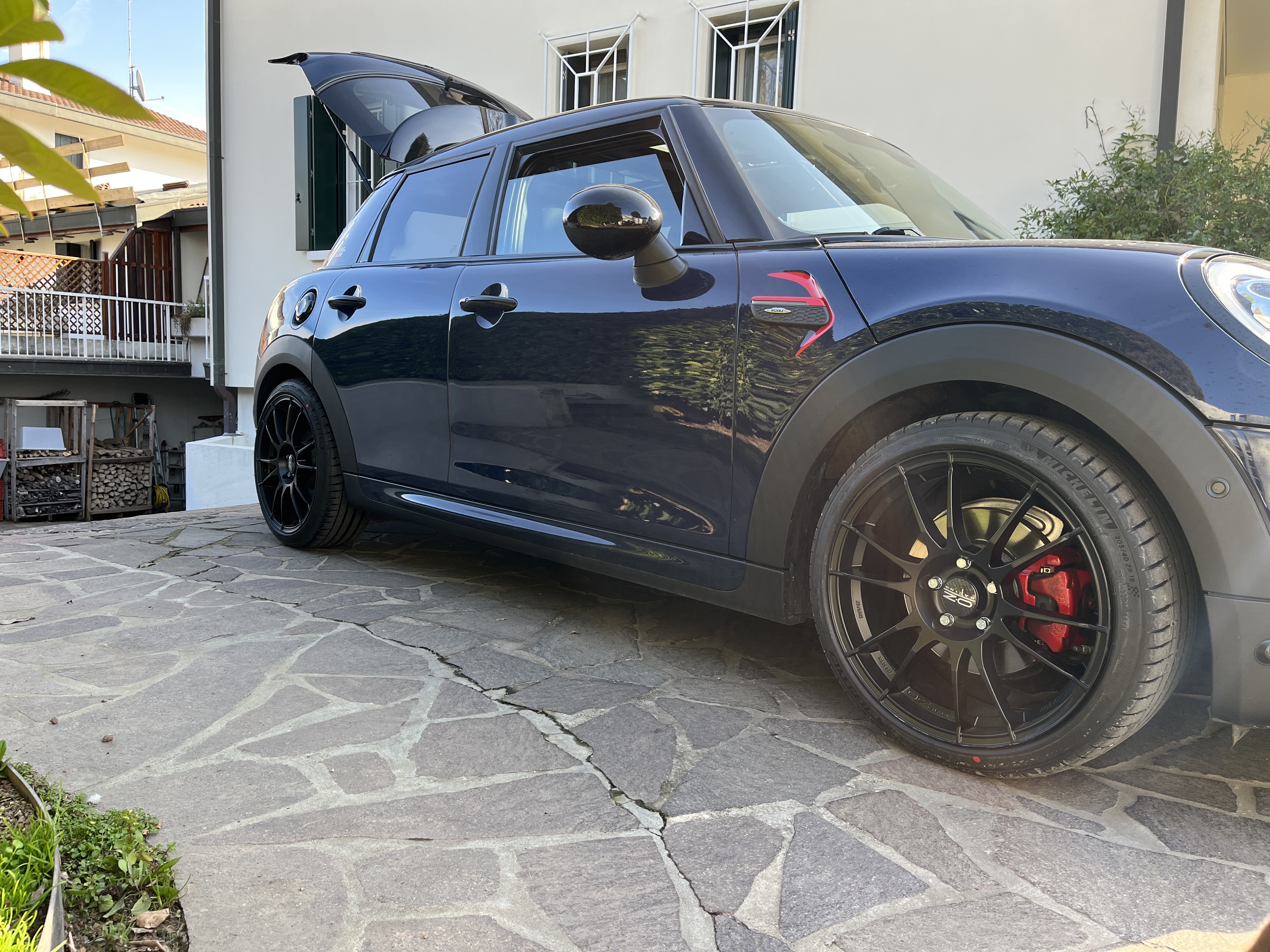

03/02/2022
9° upgrade
Lo so, sono in anticipo di qualche mese per i pneumatici estivi ma ho ricevuto un offerta che non potevo rifiutare. 😜
Cerchi OZ Ultraleggera da 18, canale 8' ET 45
Ho scelto di montare le Michelin Pilot Sport 4 205/40 R18 in quanto "coprono" meglio il cerchio rispetto alle Pirelli Pzero.
L'idea iniziale era di richiedere l'omologazione per le 215 o 225 ma i tempi erano stretti. A breve installerò i copri bulloni in plastica neri acquistati su Amazon.
Che dire.. sembra un altra macchina ora. OZ sempre una garanzia!! - 54.000 KM
Omologazione 215/225 è possibile solo sulle jcw
ne hai la sicurezza al 100%?
OZ ha omologato solo su JCW.
Intendevi direzione montagna o direzione preparatore Montagna?
Al 200%.
Le misure maggiorate sono solo per la jcw.
Per la s ci sono sono dei cerchi ma che non consentono misure maggiorate e non si stanno con i freni jcw.
Purtroppo si

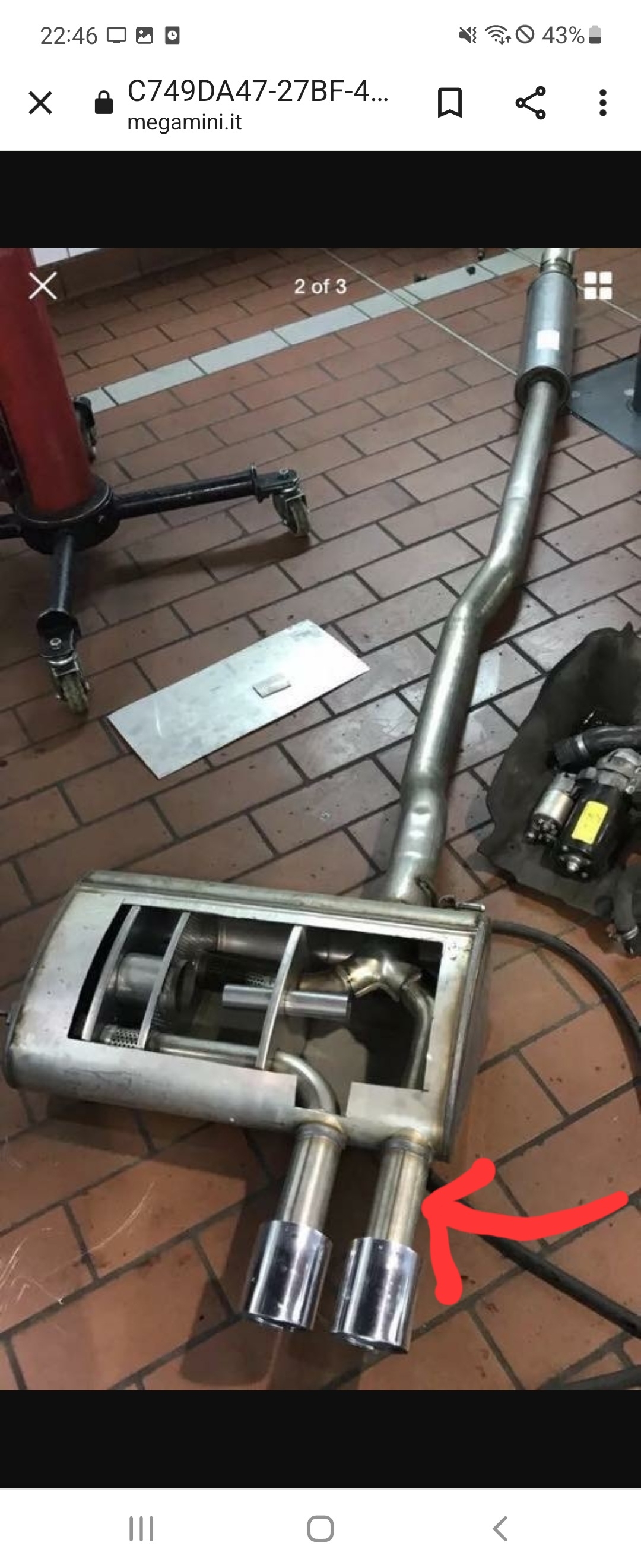

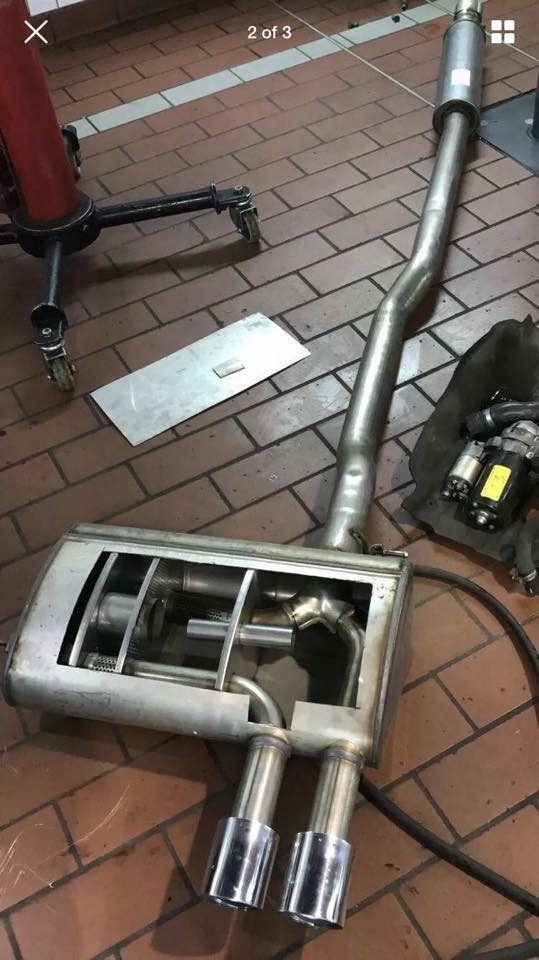

Intendi montare la valvola sul mio scarico originale? Scusa ma che senso avrebbe?? Non penso sia fattibile la cosa!!???! (Chiedo).
Ho trovato questa immagine nel forum, come si può mettere la valvola?
Modificato da A4ndrea98
Foto inserita
Sei un po "tirato" con gli spazi, ma l'unico punto dove puoi metterla e quello che ti ho indicato con la freccia.
Sei ancora cmq in tempo per poter acquistare solo il terminale del pro, è già compreso di valvola, non hai il problema di inserirla, puoi gestire apertura e chiusura cmq con telecomando.
si ma è una spesa alta secondo me il terminale con valvola. No?
Comunque mettere la valvola dove mi hai indicato te lo ritengo molto difficile come cosa
meglio lasciar “originale” lo scarico stock
