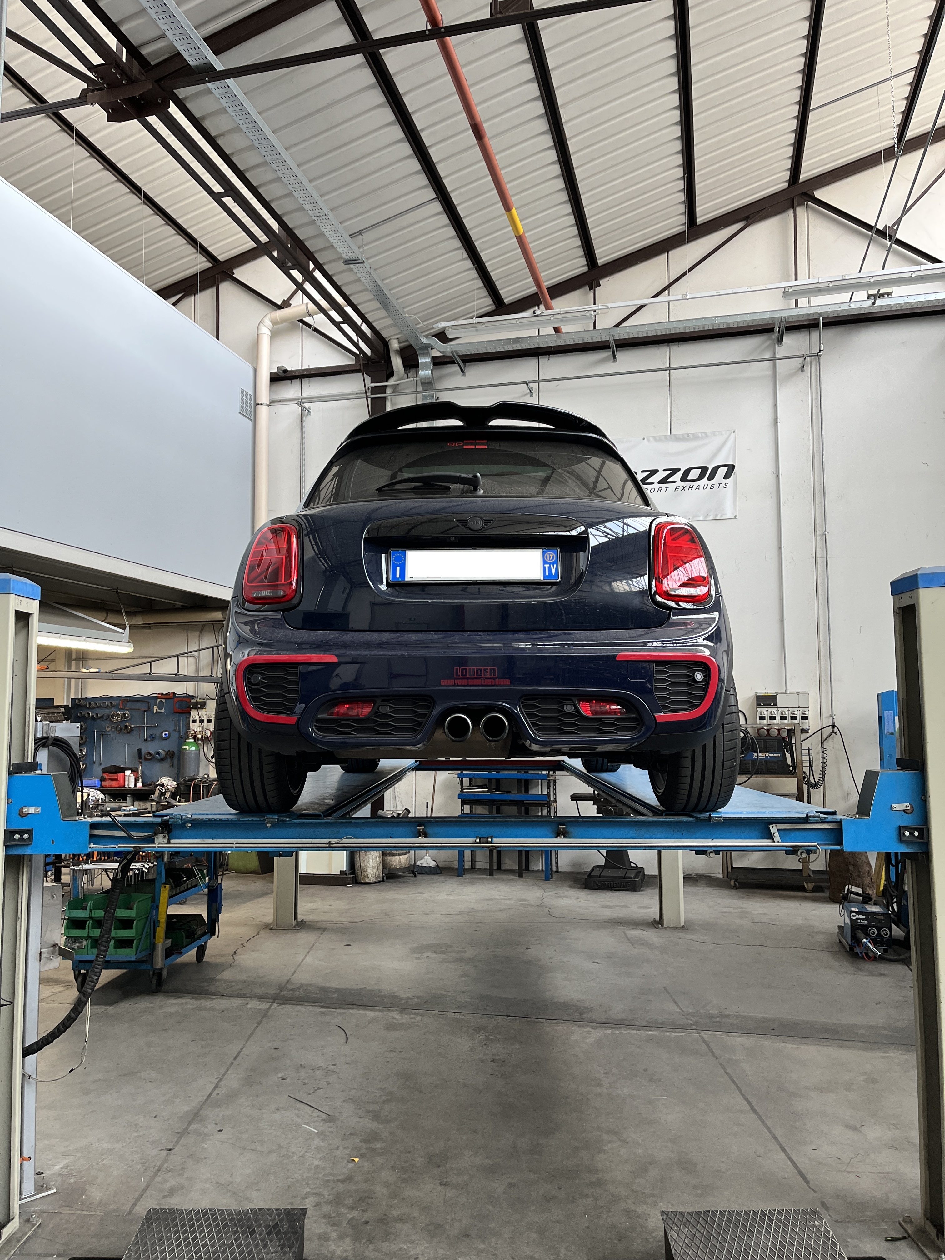

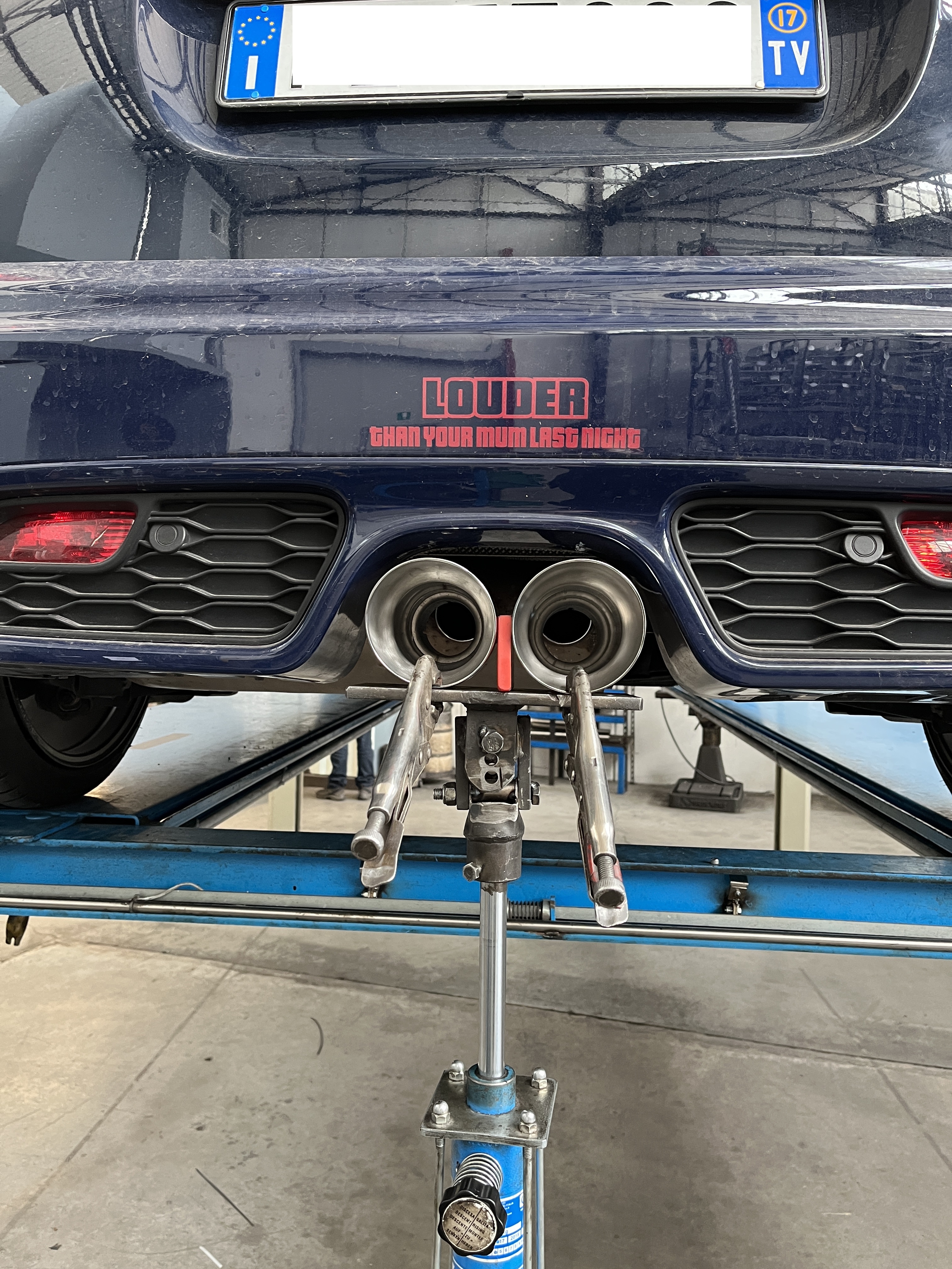

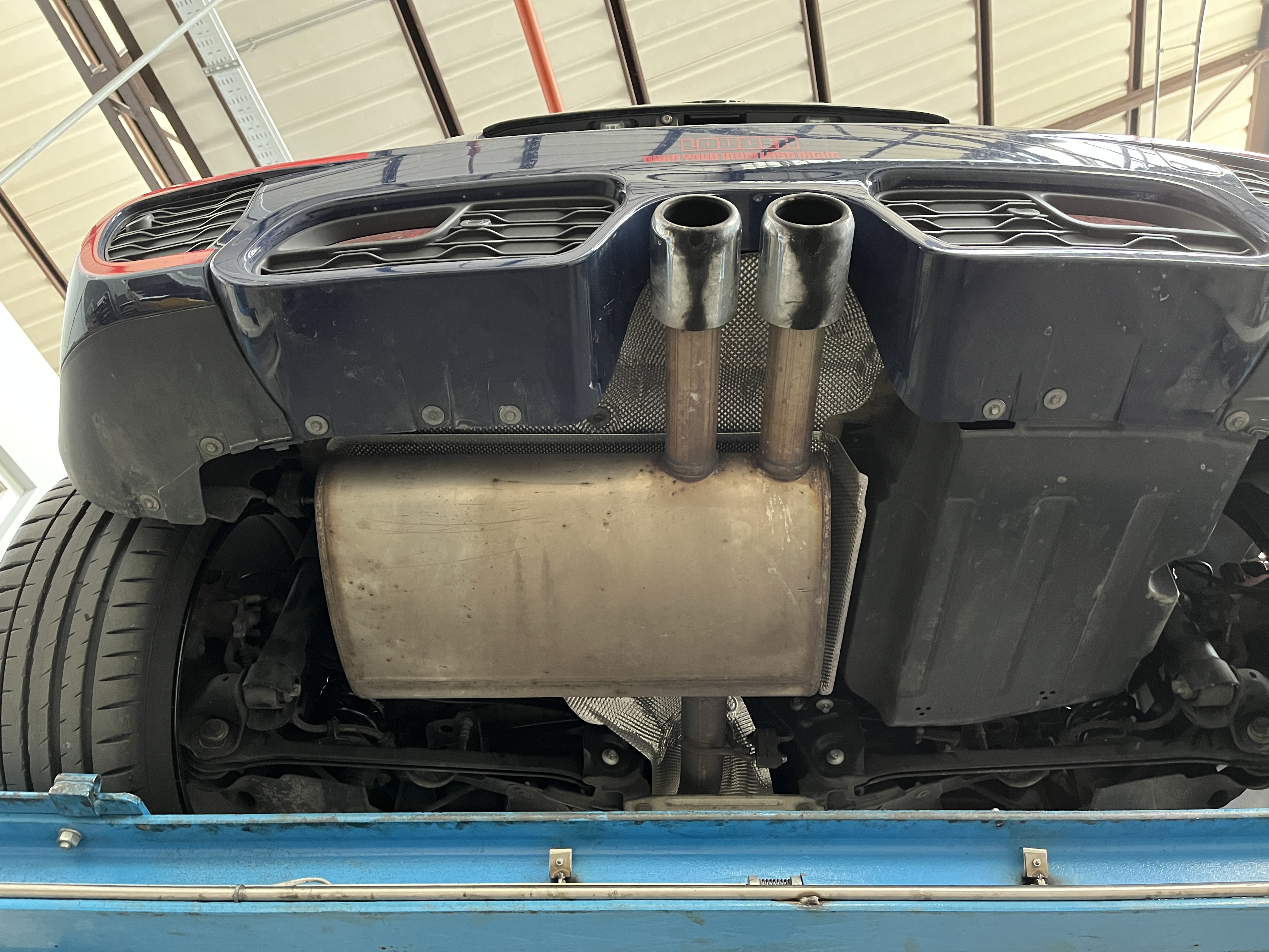

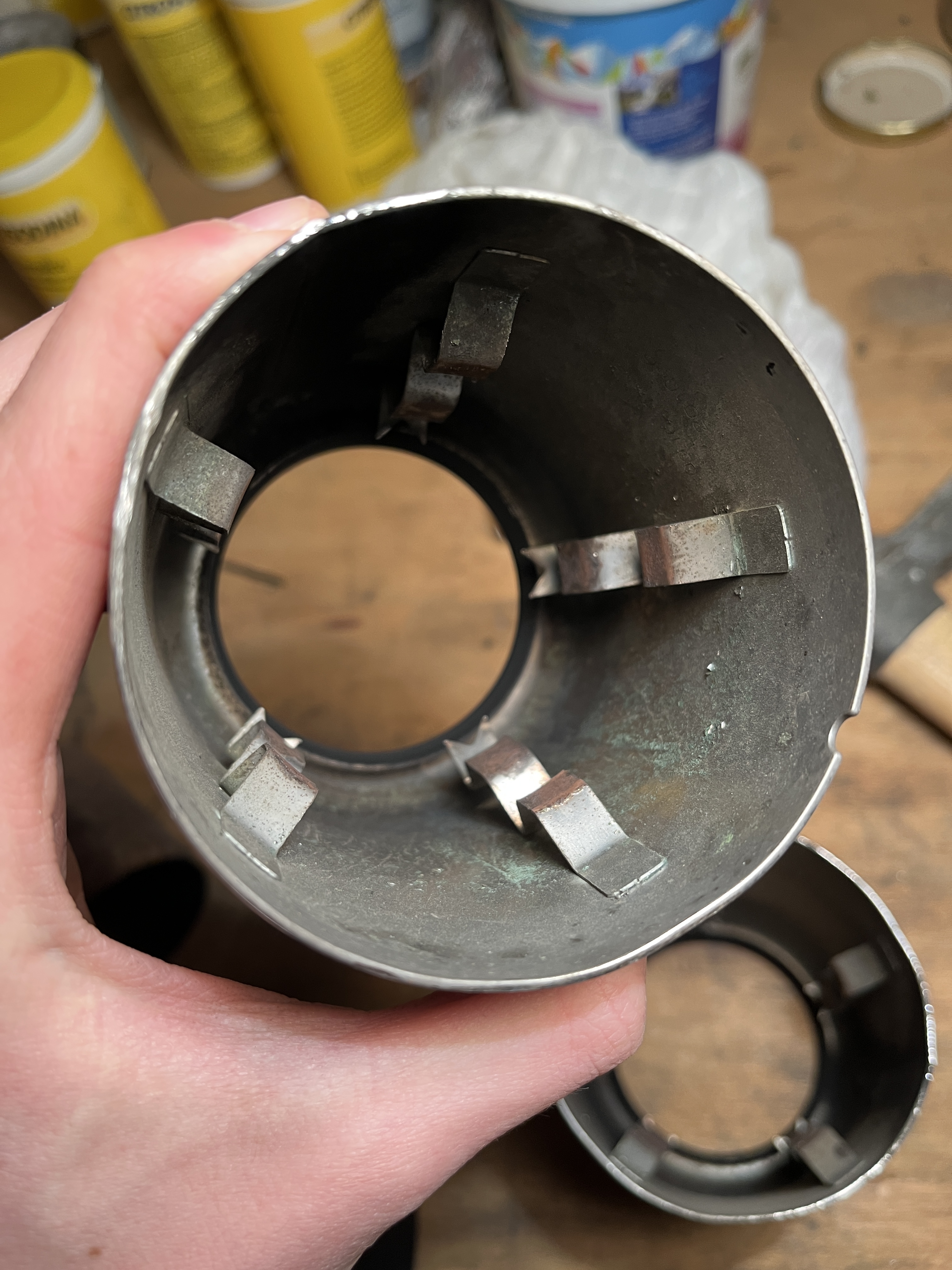

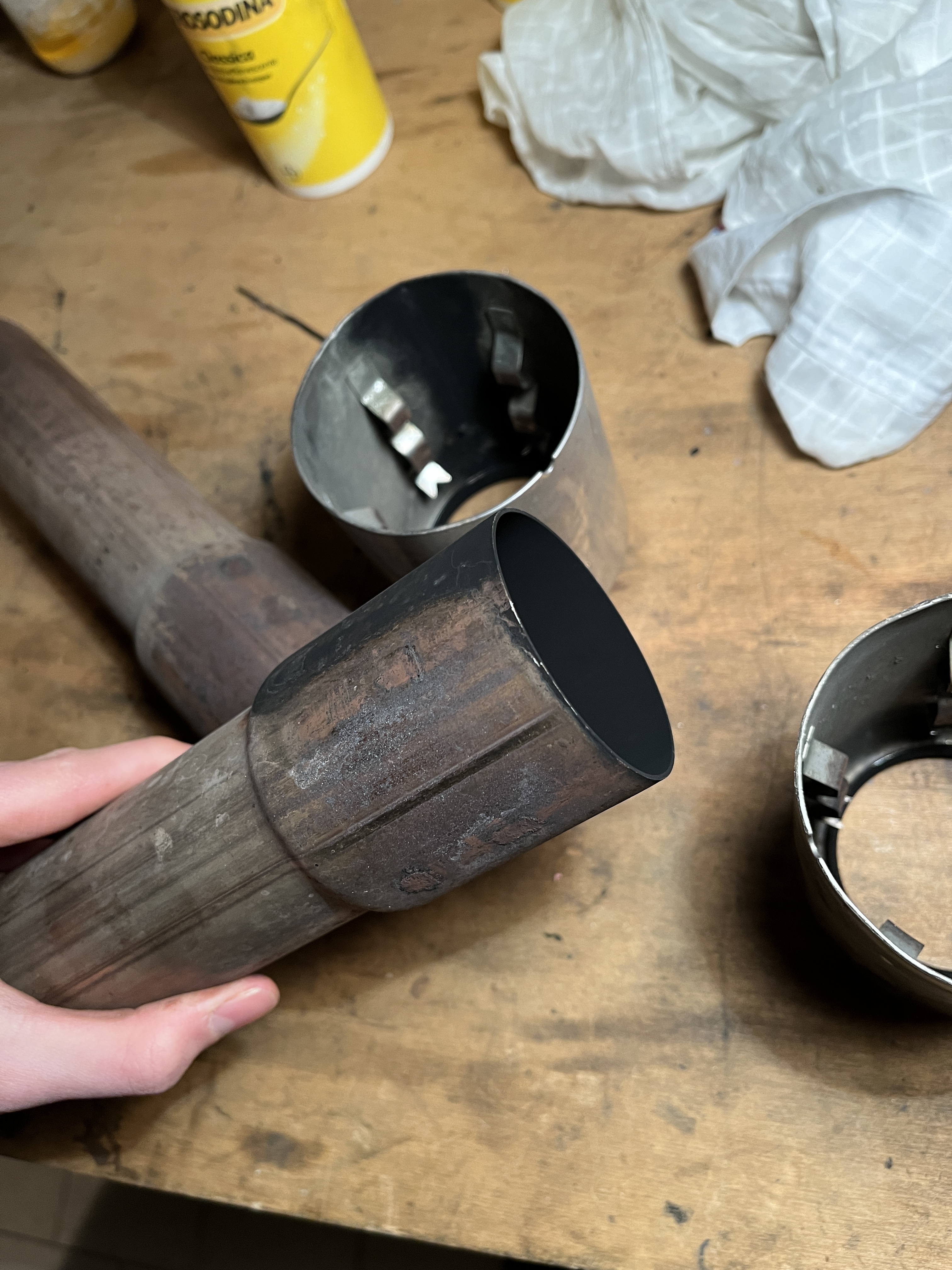

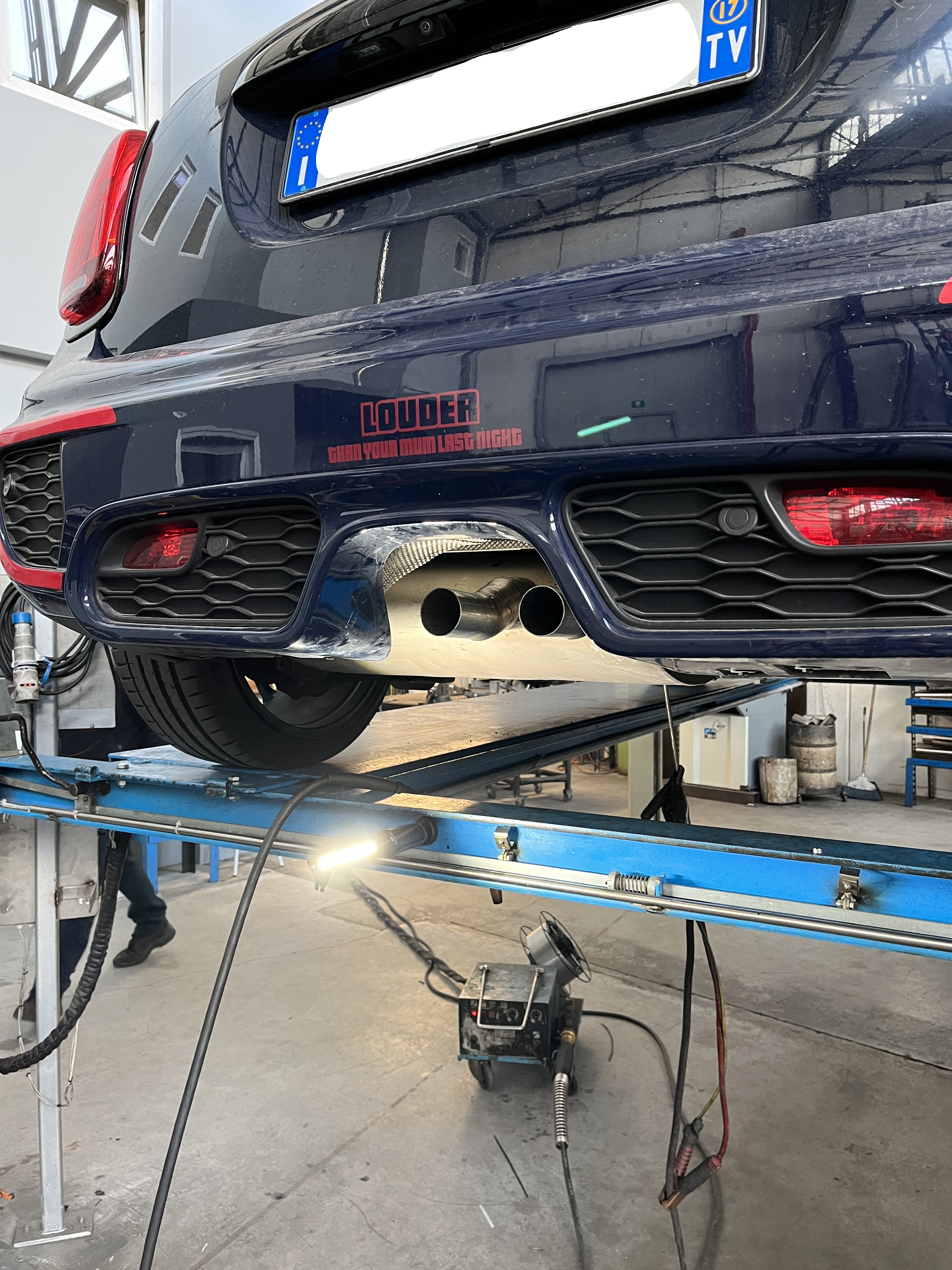

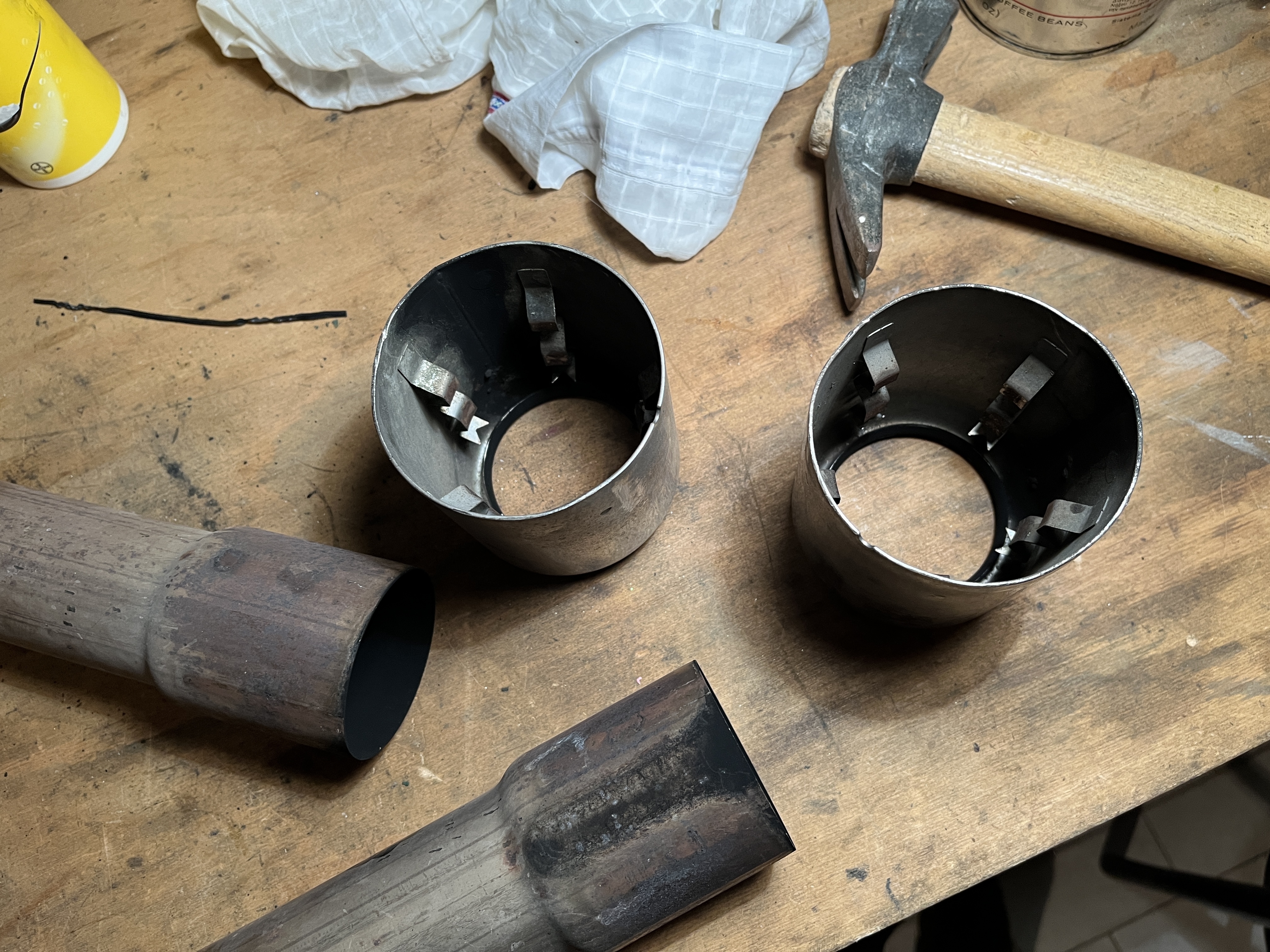

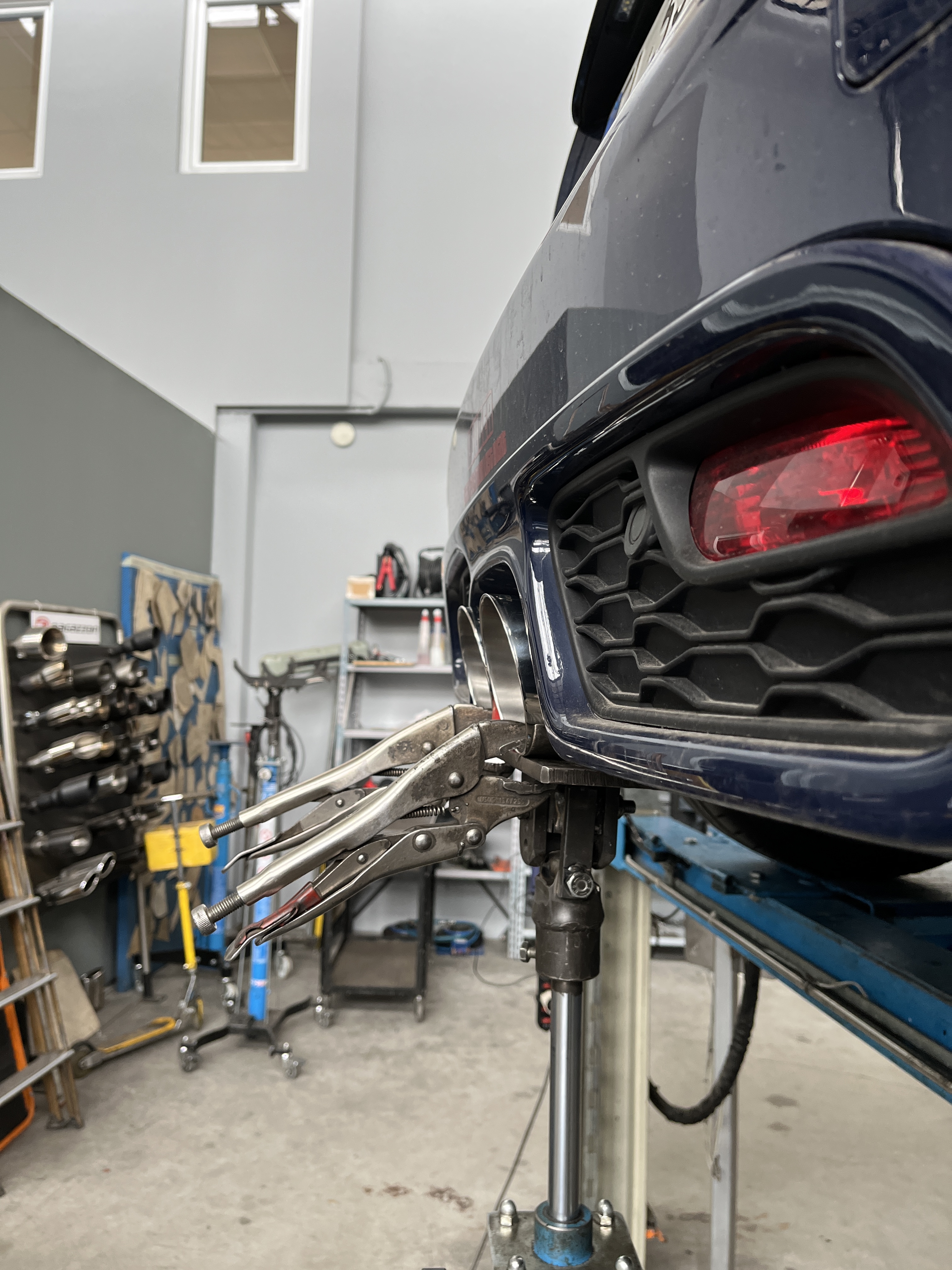

In attesa delle molle ribassate EIBACH e di uno stage 2 (a brevissimo), mi sono regalato 2 nuovi finalini del terminale by Ragazzon, in quanto quelli originali non riuscivo proprio a farmeli piacere.
I finalini stock sono stati segati via e sostituiti con 2 da 102 mm saldati sulla marmitta originale.
Tempo necessario: 2 orette circa

Il prossimo lavoro (in realtà l'auto è già sotto i ferri) è la rimozione del catalizzatore originale a favore di uno skat. Ho preferito quest'ultimo al silenziatore finale per 2 motivi principalmente: il costo inferiore e la possibilità di una mappa "dedicata" alla rimozione del catalizzatore, cosi da aggiungere qualche cv all'auto.
Per questo motivo, sapendo già di non cambiare il terminale, ho fatto cambiare i 2 finalini (quelli di serie non mi piacciono, troppi "piccoli" di diametro).
L'installazione di un terminale con valvola (circa € 1.500 + montaggio) mi stuzzicava tanto ma dopo varie ricerche ho preferito fare come spiegato qui sopra 😋
Perciò il mio consiglio è: cambia solo il centrale. Con € 200 (contro i quasi € 1.800) fai il lavoro e non te ne pentirai.
