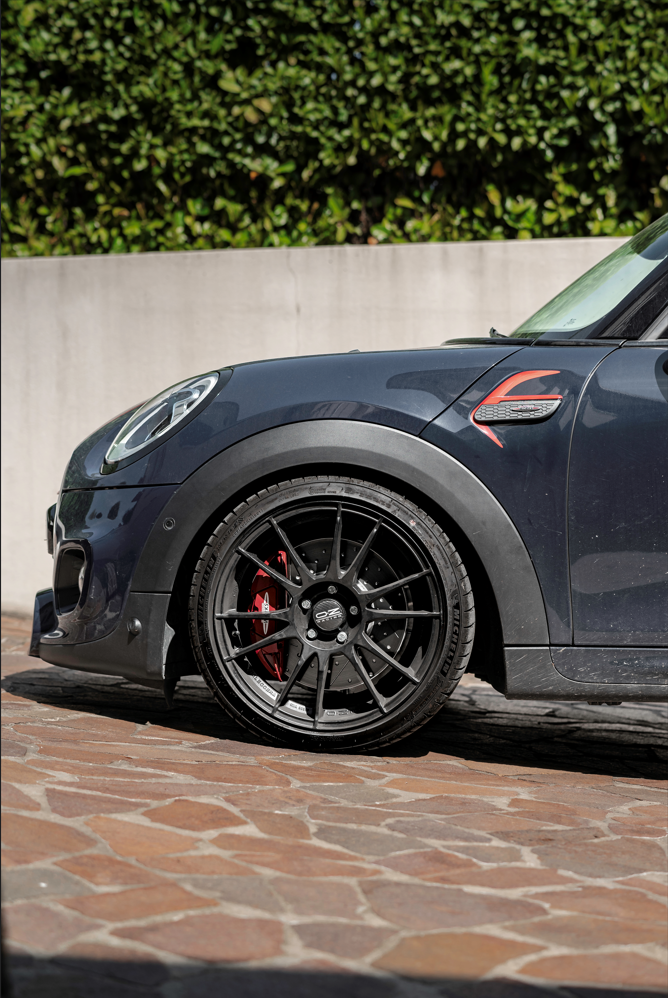

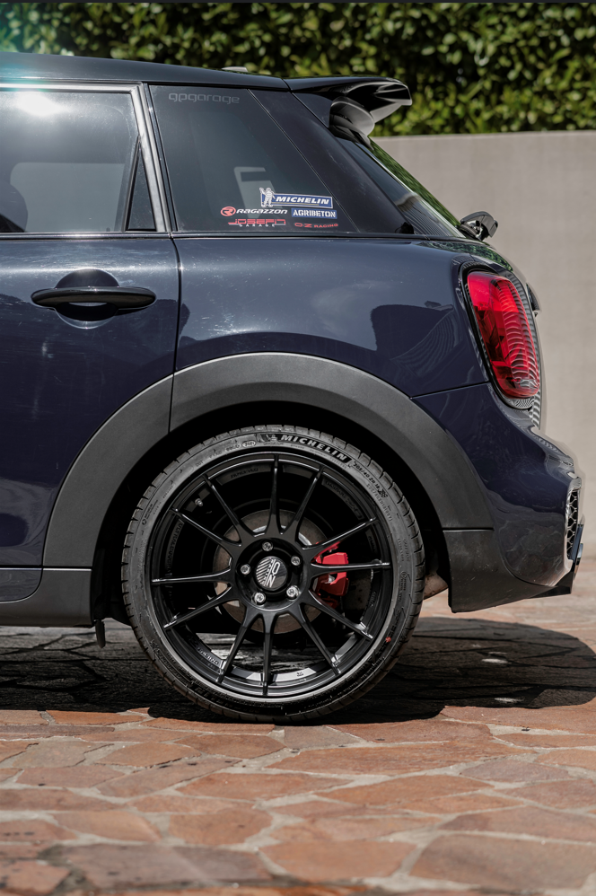

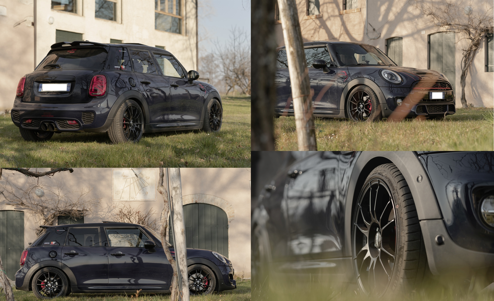

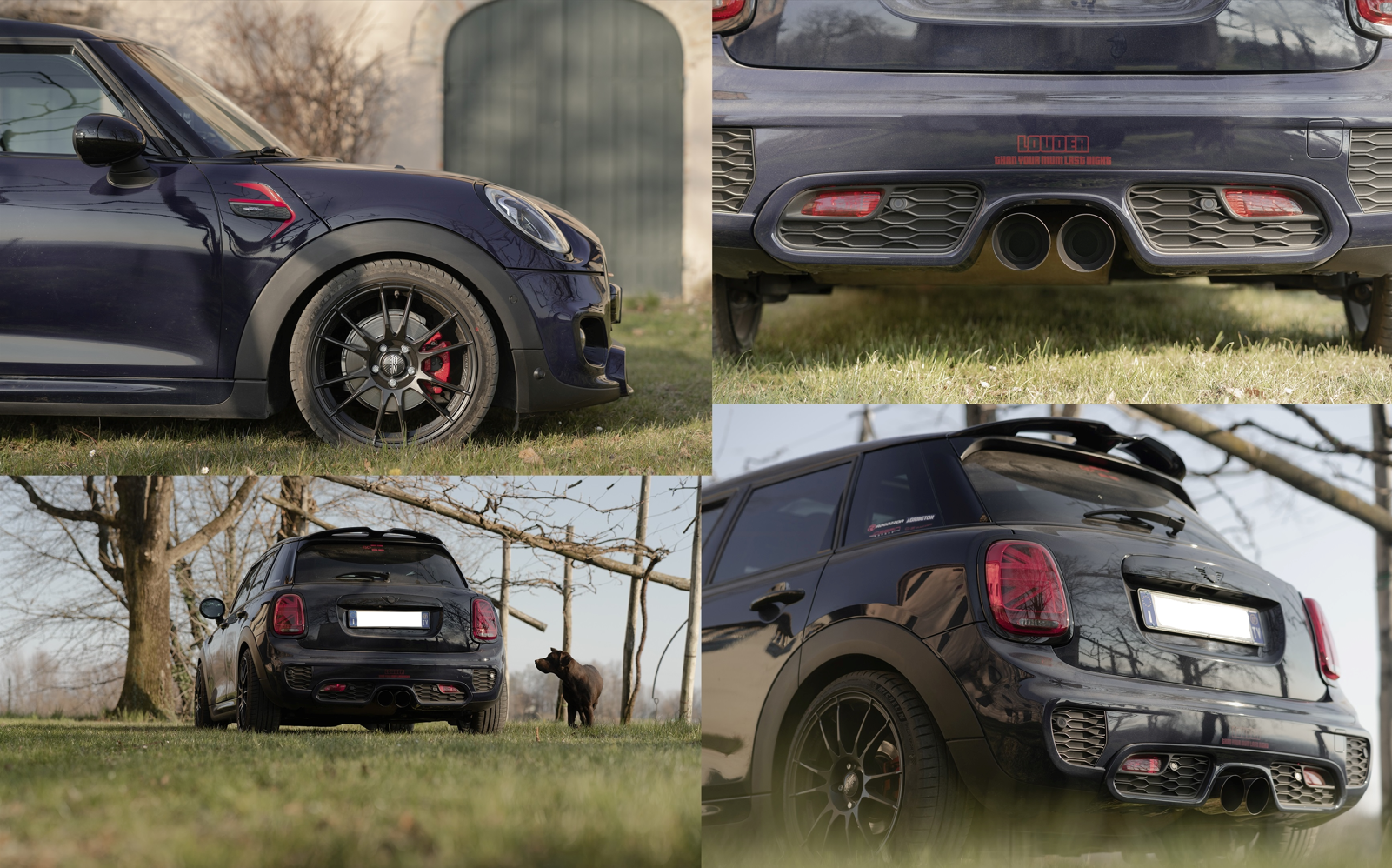

Aggiorno la discussione postando qualche foto scattate sabato scorso in collina a Collalto (TV).
Ecco come si presenta l'auto dopo 9 mesi di upgrade.
Fino al prossimo inverno l'auto non subirà altre modifiche, me la godrò così e in questi 7/8 mesi capirò cos'altro migliorare.
Lavori futuri?
In primis un miglioramento dell'impianto frenante penso sia d'obbligo, magari un JCW PRO. Esteticamente l'auto rimarrà cosi, ho solo preso di mira il diffusore posteriore JCW PRO e le Black Band Spoiler anteriore sx/dx. Per quando riguarda la meccanica sono un libro aperto: un intercooler maggiorato? Una aspirazione della Eventuri?
Solo il futuro potrà dirlo
Spero vi piaccia e accetto sempre Cs. consigli/pareri

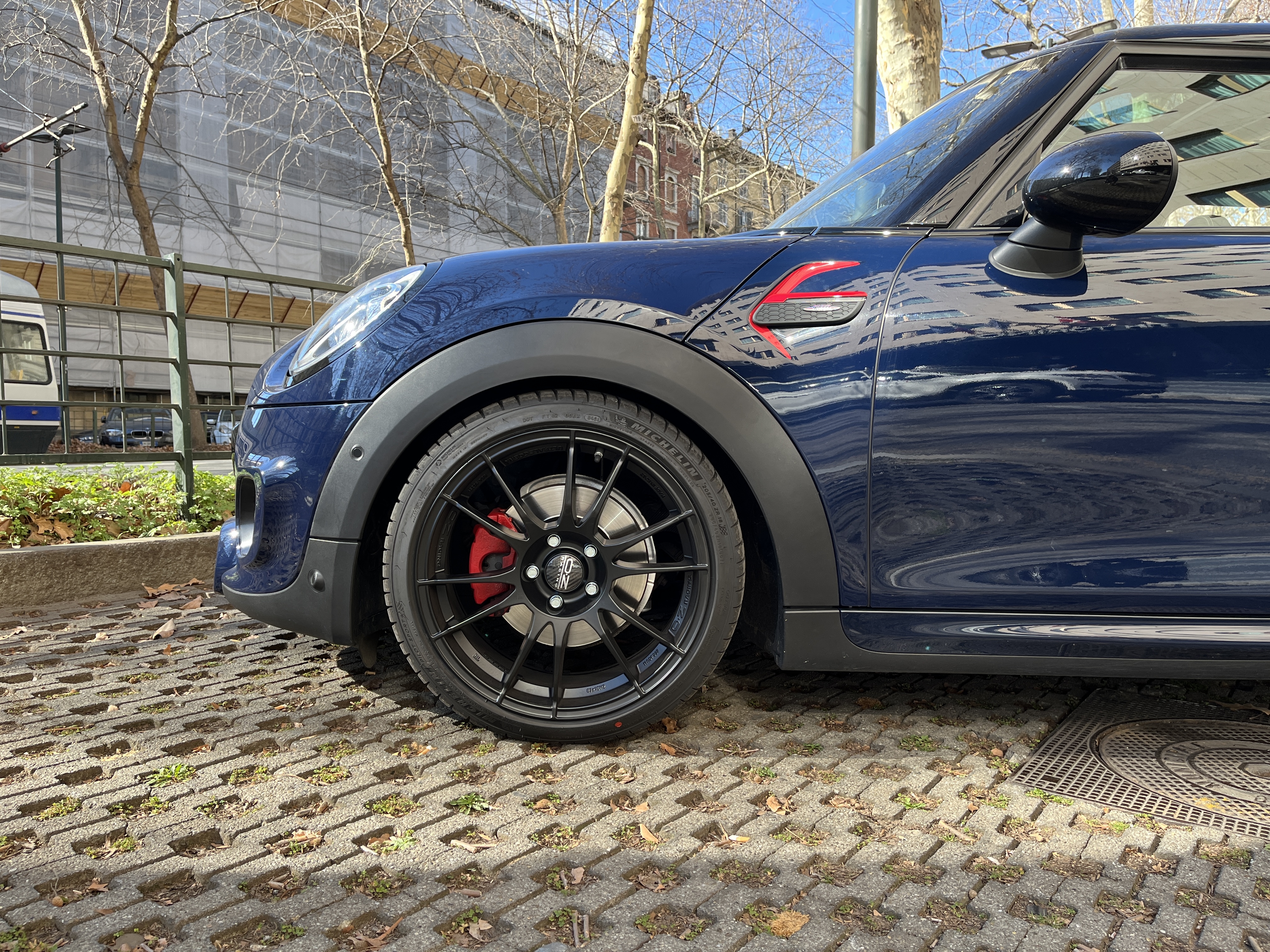

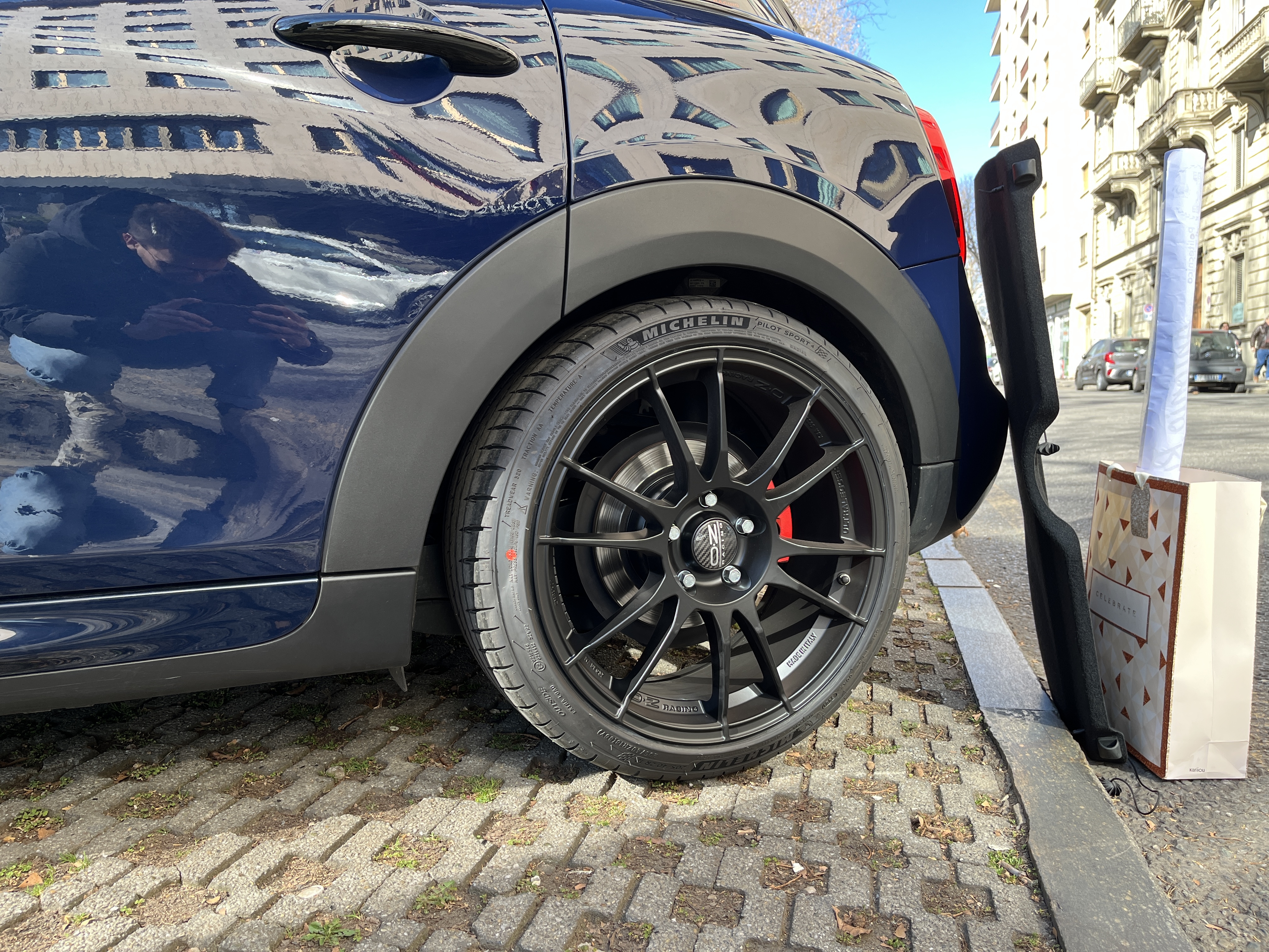

dopo più di 1000 KM percorsi con le molle EIBACH, vi mostro il risultato (ormai) finale:
l'effetto estetico è davvero ottimo. Il posteriore è rimasto leggermente più alto rispetto all'anteriore ma penso sia normale (?). Nessun problema durante la guida, ne ad alte velocità ne in curve strette. L'auto si è comportata benissimo nonostante il bagagliaio pieno di valigie e con 4 persone (autista compreso) a bordo. Rapporto qualità/prezzo 8!
a breve seguiranno foto con misurazioni del PRE e POST montaggio molle EIBACH.

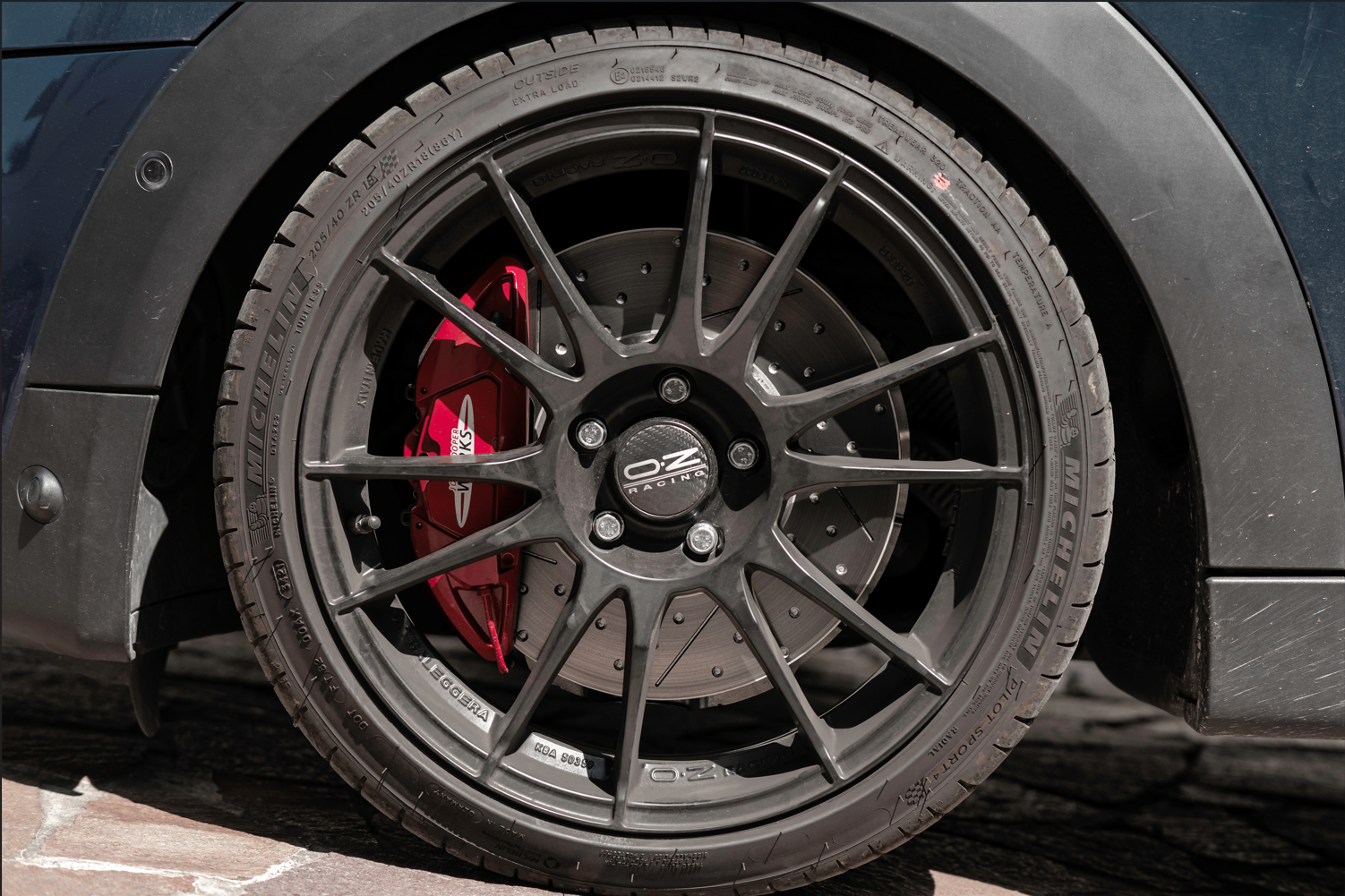

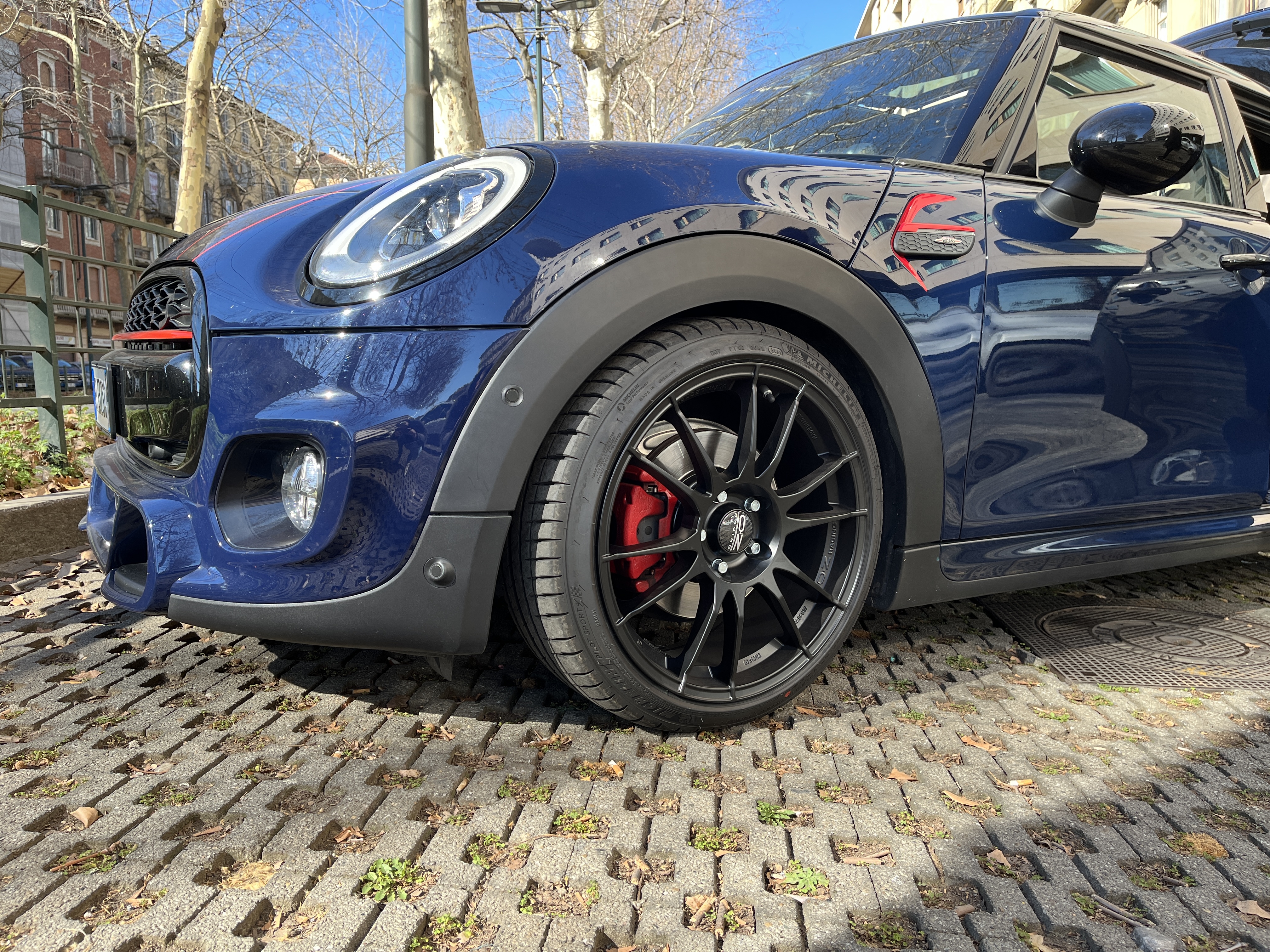

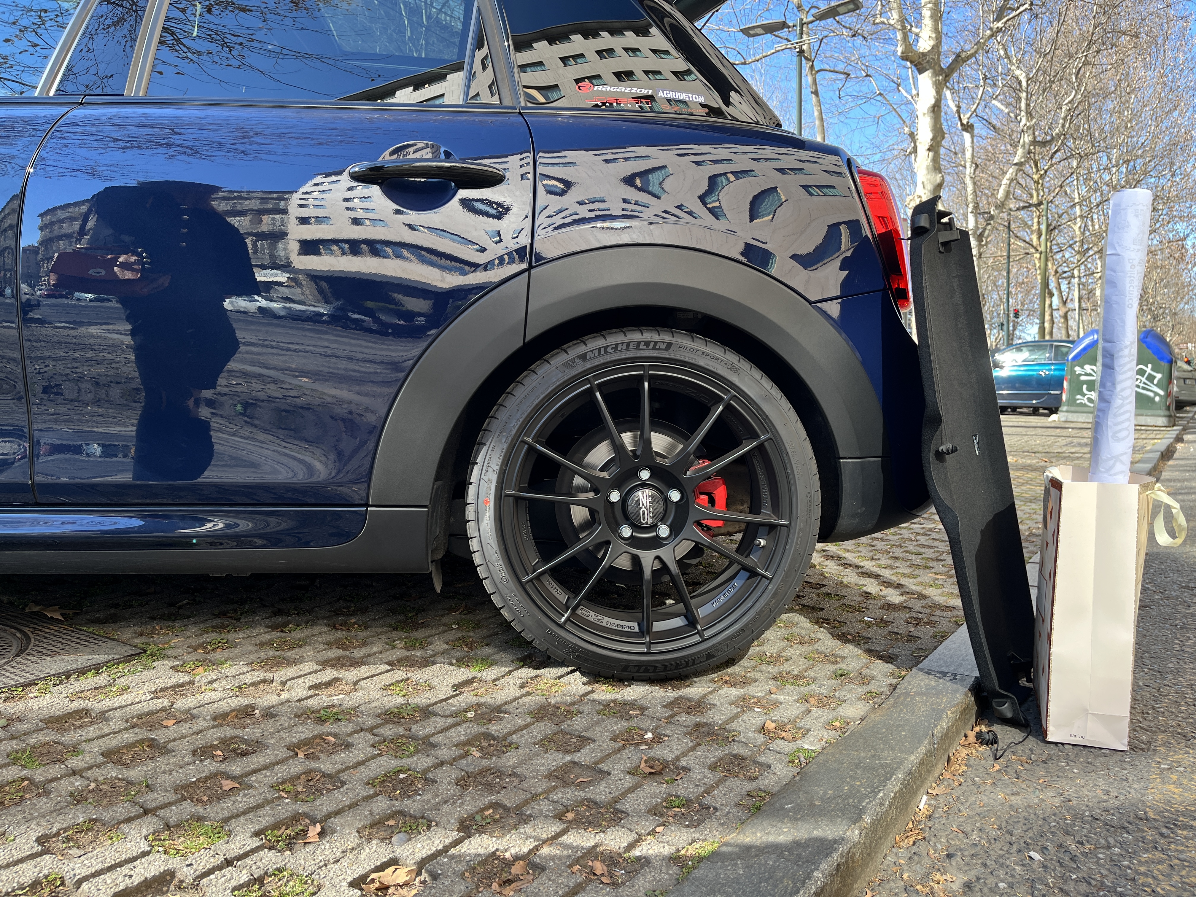

29/04/2022
12° upgrade
Sono tornato (prima del previsto) 😅

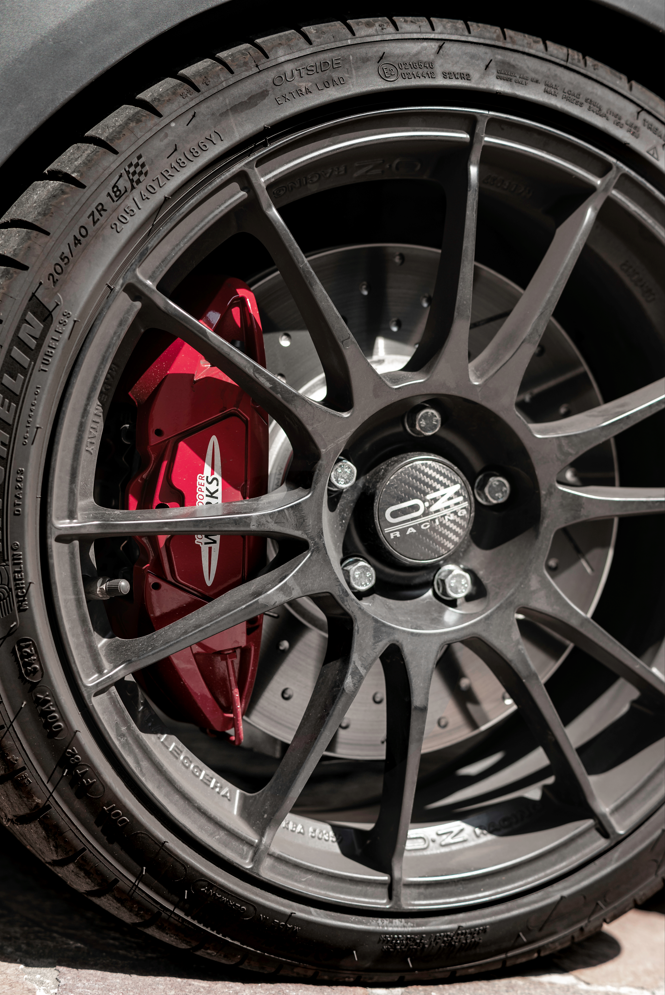

Stufo dell'impianto stock della Cooper S, sono passato al kit JCW PRO:
- disco anteriore forato e scanalato 335x30 mm (VS disco pieno 294x22 mm)
- pinze freno anteriori a 4 pistoncini verniciate in Chili Red (VS pinza freno mono pistoncino)
- il disco posteriore è rimasto il medesimo 259x10 mm come la pinza, però quest'ultima verniciata in Chili Red
- pastiglie anteriori e posteriori Brembo (fatte da Galfer (azienda italiana di Ate), grazie @Julius per l'info)
- Tubi in treccia HEL (VS tubi stock classici in gomma)
- Olio freni Motul RBF 660
NB.
Manca la codifica richiesta nel manuale di montaggio BMW
Ho percorso più di 300 KM lo scorso weekend per effettuare il rodaggio dell'impianto freni. Aspetterò un'altra settimana e poi la proverò in montagna.
Un giudizio è troppo presto darlo. Al momento posso affermare che la corsa del pedale si è accorciata di molto e la frenata è istantanea (ti mette una certa tranquillità psicologica sapere di avere dei freni che ... frenano 🤣).
Nell'uso quotidiano pure l'impianto stock andava benissimo, ma con questo kit la frenata la si sente più sicura e decisa. Vediamo come si comporterà tra i passi di montagna!
Per chi volesse seguire l'intera discussione passo per passo, lascio il link qui sotto 🙂
 - 57.700 KM
