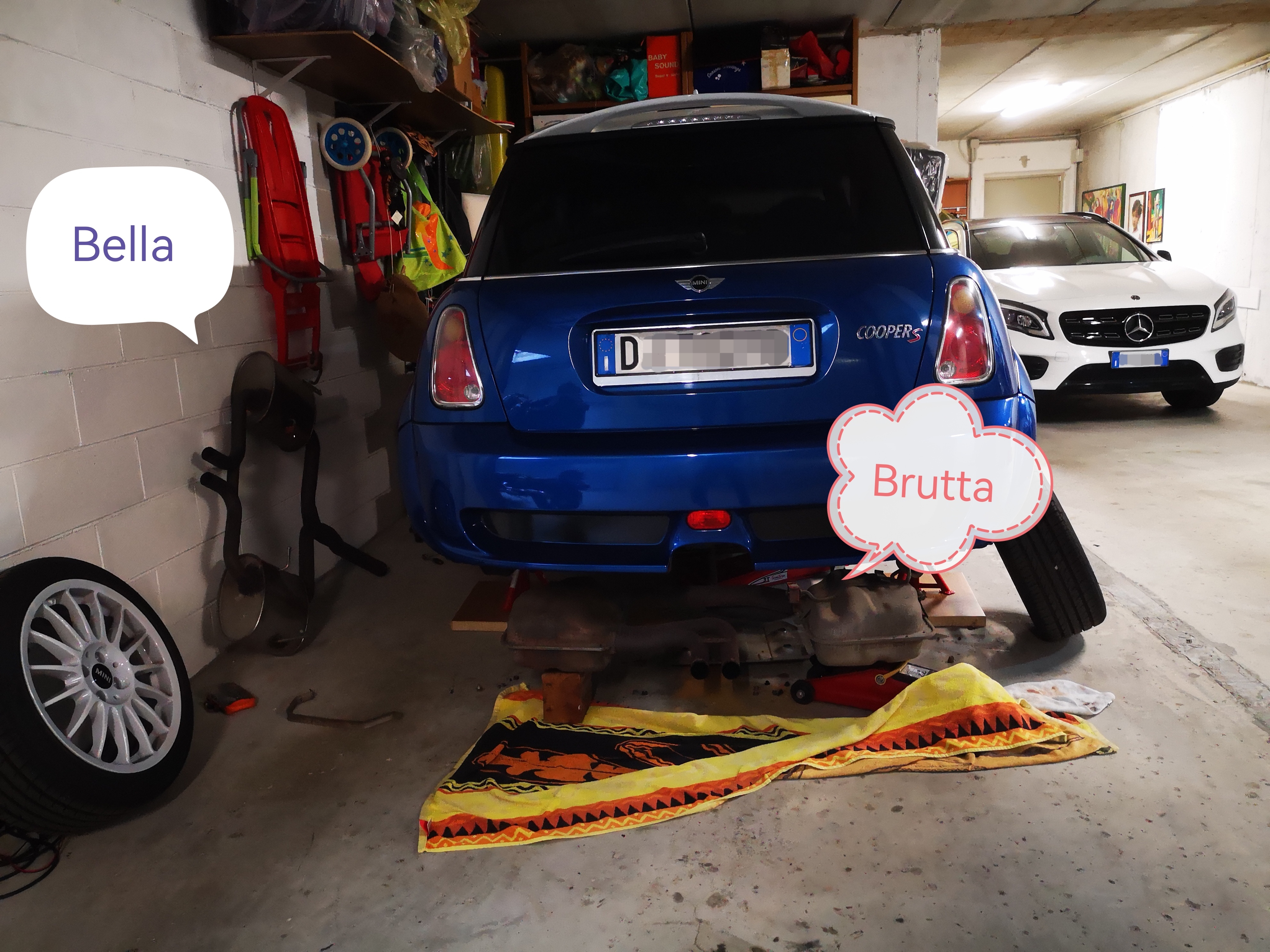

Nuovo scarico "usato" jcw, per ora il vecchio e brutto scarico della S è a terra, magari prima delle ferie riesco a montare il jcw
Non vedo l'ora di sentirlo suonare.
Però, come ha già detto qualcuno, non monterò il suo centrale che ha un silenziatore, taglio il tubo dritto del vecchio scarico.
Poi sentiamo la differenza, ho già fatto la registrazione dell'originale prima di smontarlo. 😜
