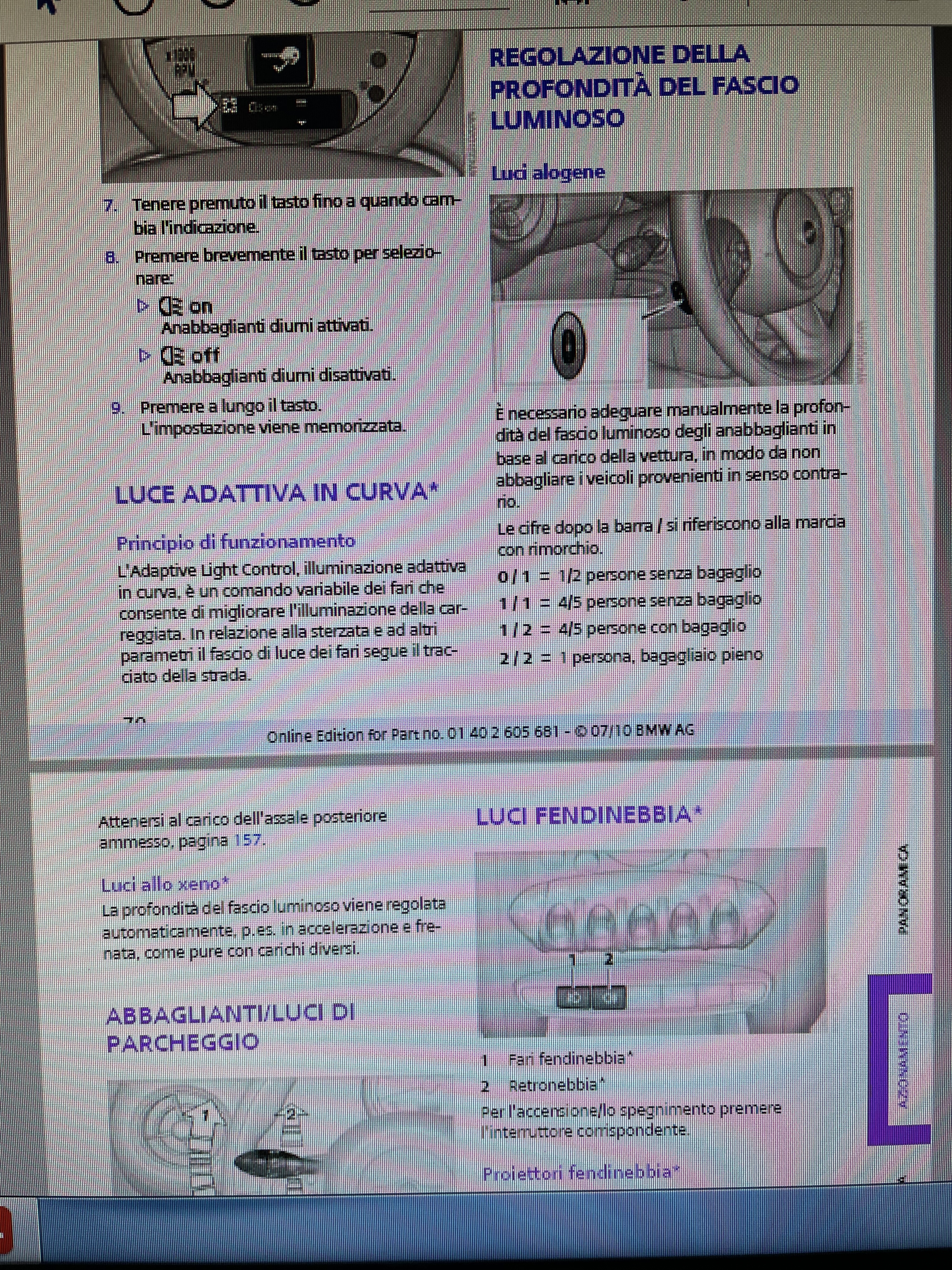

L'altra domanda è più una curiosità, ho i fari allo xeno originali e quindi non ho la regolazione assetto perché automatica da come dice il manuale, come funziona? E le due mezzelune cromate che sono collegate ad un corrugato quale funzione anno?

Le impostazioni si fanno con auto accesa,altrimenti te ne fa fare solo alcune,e non in movimento,la regolazione fari è una rotellina che sta nella scocca di plastica proprio sotto lo sterzo,,le lunette sono i vavafari che si azionano con gli spruzzini del parabrezza quando lo vuoi pulire
io no ho gli xenon,però all'accensione fanno una sorta di reset,si alzano e abbassano da soli fino alla posizione impostata,punto zero,poi in base al carico,li abbassi con la rotella,forse come dici tu,non hanno la rotellina.indago e ti aggiorno
Gli Xeno, come i LED hanno l'autoregolazione del livello in automatico per legge.
Eventuale regolazione si effettua tramite le viti, solitamente bianche, direttamente sul faro e ce ne sono 2: 1 per l'altezza e 1 per la direzione dx/sx.

Come dice l'amico @wwleonegli xenon sono autilivellanti
Hanno un sensore posto sul braccetto ruota che in base a come si comprime il braccio si alzano o abbassano in autonomia.
I tuoi @MINIco007 sono xenon installati originali in post montaggio
MINI li aveva prodotti questi modelli x installarli su auto che nascevano con fari alogeni facendo un lavoro plug e play originale.
Tutte le MINI con xenon nativi di serie non hanno la rotellina x la regolazione del farò sull SZL che e' la centralina del devio luci da te postata nella guida.

L'auto ha i fari di serie infatti non ho la rotellina, per quanto riguarda i settaggio vari, ok, a motore acceso quindi.
