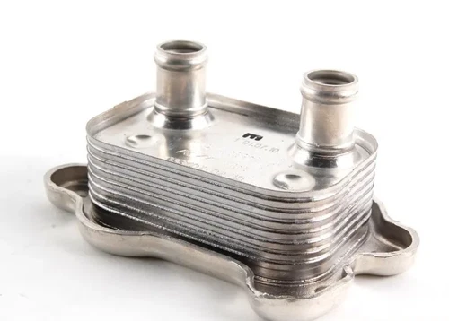

Tra le tante ipotesi potrebbe essere lo scambiatore di calore ad avere una perdita? mi sembra che il meccanico del primo controllo me lo menzionò come non del tutto efficiente e che non si riuscisse a pulire ma bisognava sostituirlo, magari mi sbaglio perché nella lista dei lavori da effettuare non e menzionato, magari e stata una dimenticanza.
CIao, @Megaloman.
Se per scambiatore di calore intendi il radiatore interno del riscaldamento, cito il me stesso di qualche post fa: "per quanto riguarda l'acqua che trovi nella zona pedali quella è al 99.9% relativa al radiatore interno del riscaldamento: o perde, o si è bloccato per ruggine o altra ragione"
Per il resto, mi associo a @felix_max.davide e @Vam (e al me stesso di prima): finché non metti in pressione l'impianto, ci sarà poco altro da provare 😢
Certamente, appena possibile la porterò in officina, nel frattempo perdo del tempo per capire se perde anche ad auto ferma.
Per scambiatore di calore intendo questo:
NUOVO MINI COOPER S OLIO R53 RADIATORE MOTORE 11427509212 ORIGINALE - Foto 1 di 6
Si esattamente lui, il meccanico me lo menzionò dicendomi che era intasato e non si poteva pulire ma andava sostituito.
In tutto ciò, una domanda che forse è sfuggita (a me di sicuro): ma quando hai trovato (più volte) il serbatoio vuoto...e poi l'hai riempito...hai spurgato il circuito?
