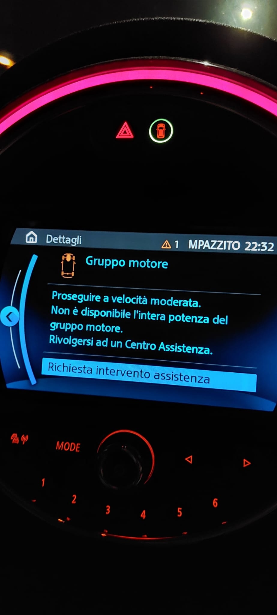

Ciao a tutti, cerco di spiegare il meglio possibile 😉
chiedo il vostro aiuto 😉
MINI F55 1.2 turbo benzina cambio manuale: a volte (non dipende da temperatura motore e/o esterna climatica) premendo tasto di accensione non si accende, devo premere per fermare tentata accensione e poi la seconda volta si avvia regolarmente.
Durante la tentata accensione compare su display spia rossa del gruppo motore con dicitura "non è disponibile l'intera potenza del gruppo motore".
Spia e descrizione rimangono solo durante tentata accensione, quando si avvia regolarmente sparisce.
Sostituito batteria ma non è stata la soluzione.
Qualcuno ha idea di cosa possa essere?
Grazie 🥰

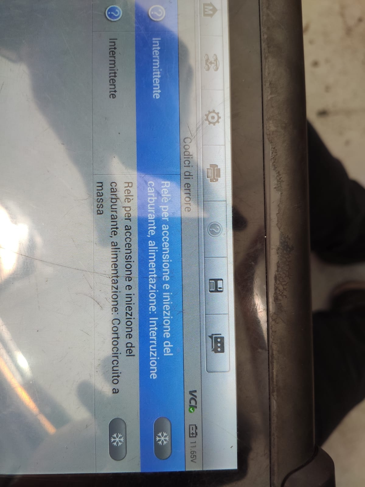

5 minuti fa, cippy ha scritto:
Bisogna fare una diagnosi.
Ha già fatto diagnosi, allego fotografia inviata dal meccanicoIMG-20220208-WA0019.thumb.jpg.11a16973d4872cc84c8b2667a9f5f15b.jpg
13 minuti fa, Vam ha scritto:
Ma il meccanico che ti ha fatto la diagnosi ha cambiato i relè di accensione o ha fatto solo la diagnosi?
Ha fatto solo diagnosi, non ha ancora cambiato relè di accensione perché non trova la sua collocazione. Voi sapete dove si trova? Mi hanno detto che uno è nella scatola fusibili, e l'altro/altri?
Grazie
8 minuti fa, Vam ha scritto:
Ce n’è più di uno? Che io sappia è sulla scatola fusibili come hai detto.
Ah ok, allora sarà solo uno😅😁 vi aggiorno
fai controllare anche la spinottiera nella parte posteriore della scatola portafusibili,a volte non sono incastrate a dovere,oppure falla staccare e riattaccare

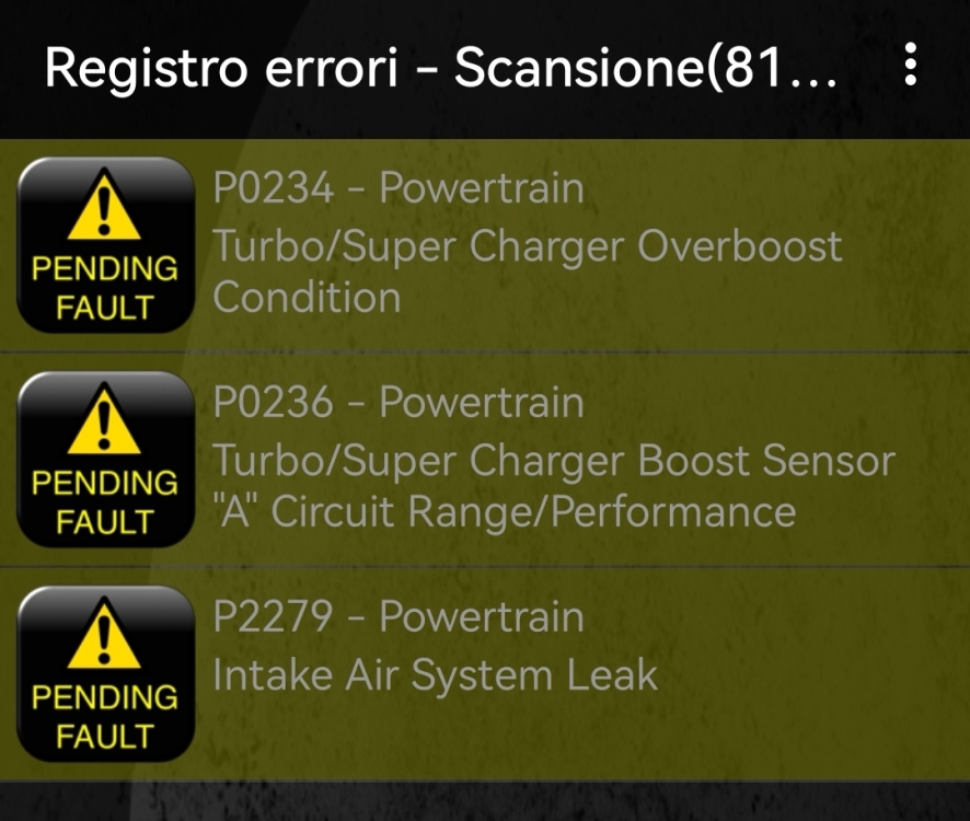

Salve a tutti, Clubman 1.5 diesel 2018, quando accelero mi compare il messaggio "gruppo motore" proseguire a velocità moderata tagliando la potenza e non facendomi superare i 3000 giri. Spengo e riaccendo l'auto ed il messaggio scompare ma rimane il taglio di potenza. Possibili cause?
Ciao. Può esser tutto, Egr, sonda Lambda o qualche sensore che legge male i parametri e manda l’auto in protezione. Consiglio anche io una bella diagnosi in concessionario.

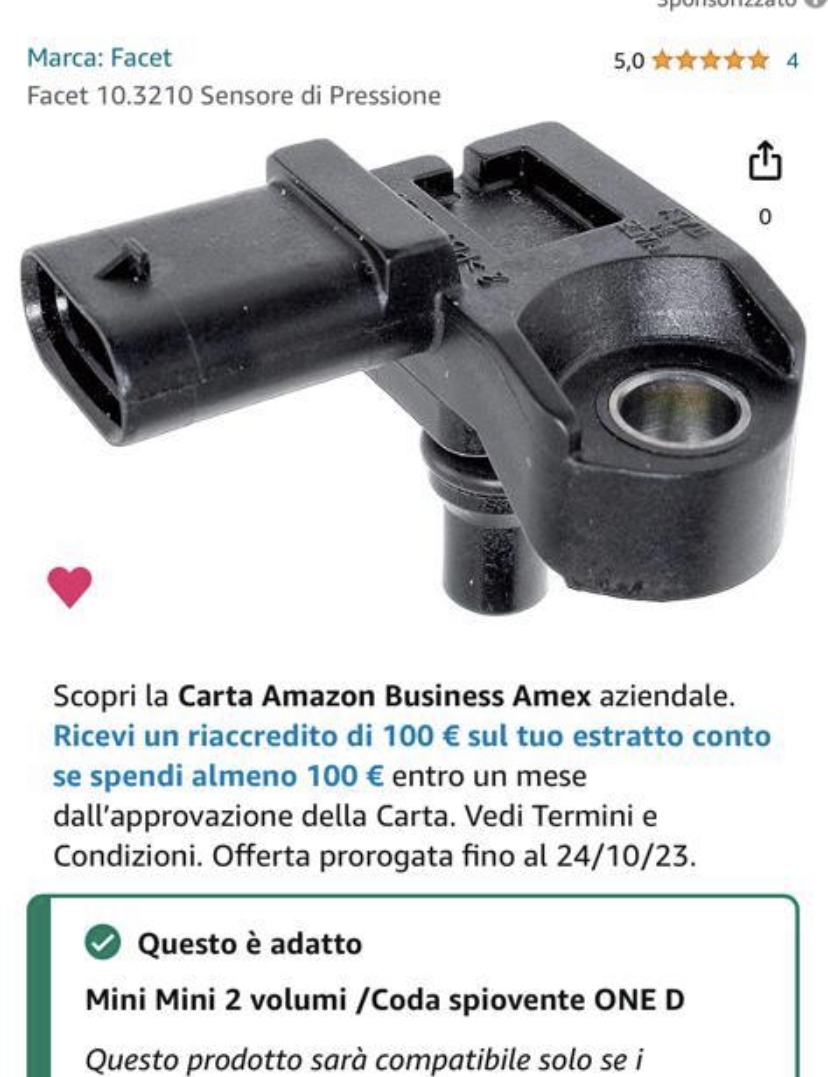

A me è capitato la stessa situazione per due volte, si è guastato il sensore di pressione di sovralimentazione. In diagnosi è visibile ma se vuoi fare una prova fai da te devi staccare lo spinotto: nel
mio caso la spia rimaneva sempre accesa ma il motore funzionava senza limite di potenza . Invece di andare in concessionaria come la prima volta L ho sostituito da me, è molto semplice essendo fissato con una sola vite. Si trova proprio davanti al motore bast togliere il coperchio in plastica. Poi però bisogna azzerare la spia io L ho fatto con in dongle generico. Allego immagine del pezzo che ho acquistato come alternativo all originale bmw.179EE687-8A0C-4A03-8DE3-C4887394773C.thumb.jpeg.50bab14a48506b637a020f450eddb7f4.jpeg

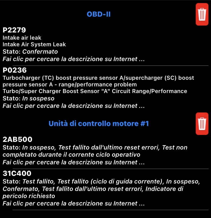

Per completezza allego gli errori che erano presenti in memoria con il sensore guasto (spia spenta e auto che non andava oltre i 2.000 g/m). B2B4BC74-587B-4CC0-9A5C-4DBA1B48EE35.thumb.jpeg.aad4d0dfb60c6c078beb9e44a2cf6d5e.jpeg
Ciao, oggi mia figlia mi ha chiamato per dirmi che gli si è presentata la stessa segnalazione, con mancanza di potenza.
Stasera quando torna vediamo che errori escono. 😠
Ti suggerisco di provare a staccare lo spinotto del sensore pressione, la spia motore rimane sicuro accesa ma nel mio caso il motore funzionava regolarmente. L ho sostituita e dopo aver cancellato errore non ho avuto più il problema.
Ieri ho cancellato l'errore e l'auto va senza problemi fino a che non si chiede un po' di potenza, quindi torna la segnalazione, ma il motore è regolare, solo che non ha potenza.
Ho estratto il sensore, mi spiace no aver fatto una foto, era uno schifo, praticamente il collettore di aspirazione è sporco come quello di scarico 😂, anzi peggio perché quello di scarico è sporco secco, questo è sporco unto.
Vabbè, faccio la prova che mi dici tu Amband, poi lo sostituirò.
