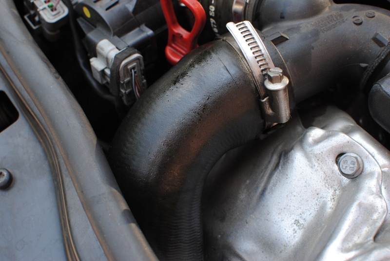

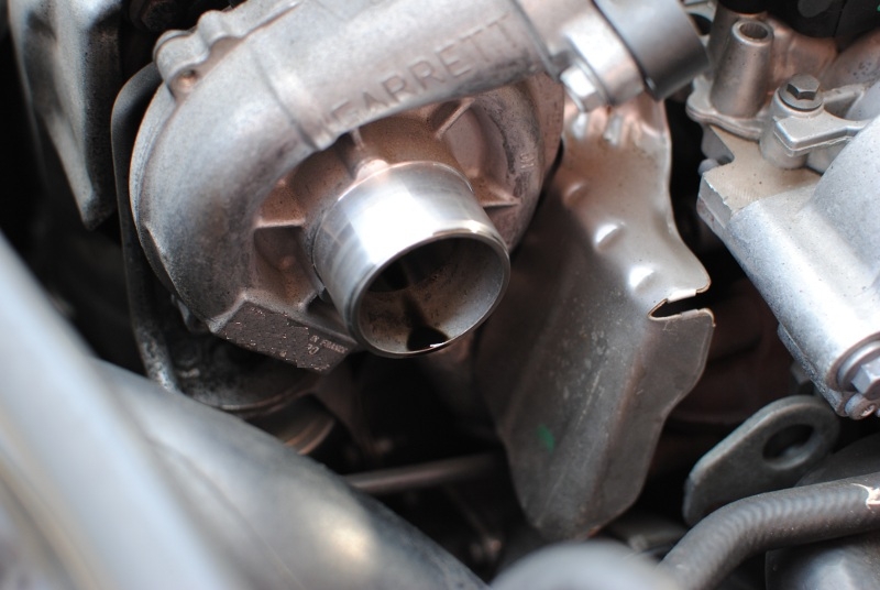

    Ciao ragazzi, ho notato che l mia Cooper D (modello psa) trasuda un pochino d' olio dal manicoto del turbo, quello che c'è appena dopo il risuonatore. L' ho pulito ma dopo un paio di settimane si è ripresentato. Non ho notato tracce eccessive d' olio nei condotti in ingresso alla turbina, le alette soono pulite, c' era solo una goccia d' olio ma credo sia normale. Ho notato che il livello dell' olio è un pelino sopra il max, può dipendere da quello ?!? :glare:
  16. La fascetta metallica a cui fai riferimento è quella indicata con la freccia rossa? Ma è usa e getta? Non mi sono fidato a staccarla....la pulirò al prossio tagliando

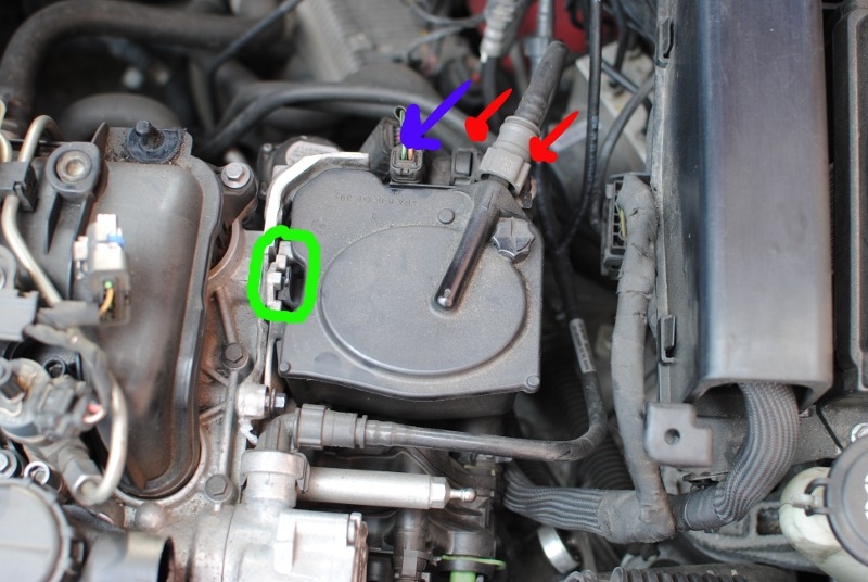

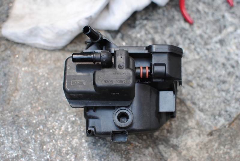

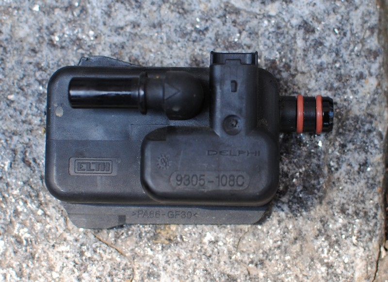

  17. Ho fatto un paio di foto così è più chiaro :post-8-1120393901: Come diceva Stratospehere, per accedere al filtro va rimosso il tubo di aspirazione. Questo è il filtro gasolio (Cooper D psa ) Per cambiarlo va staccato il connettore (freccia blu) ed i due tubici (freccia rossa) premendo sui due rispettivi pulsantini. Per sfilarlo basta semplicemente agire sulla clip cerchiata in verde Dal filtro vecchio va sfilato questo pezzo e lo si rimonta sul nuovo. Si riassembla tutto e si pompa un pò di gasolio per riempirlo nuovamente.
