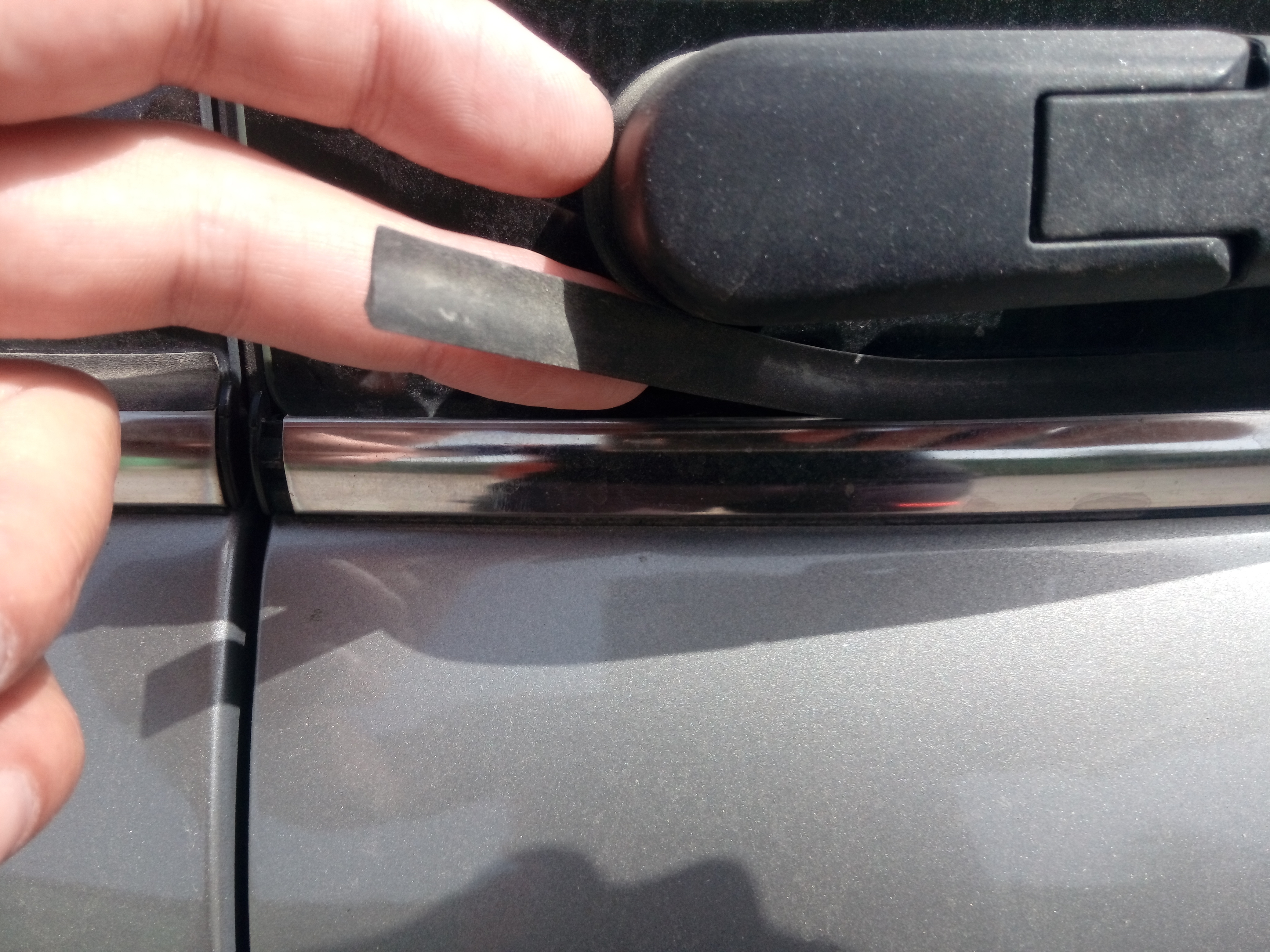

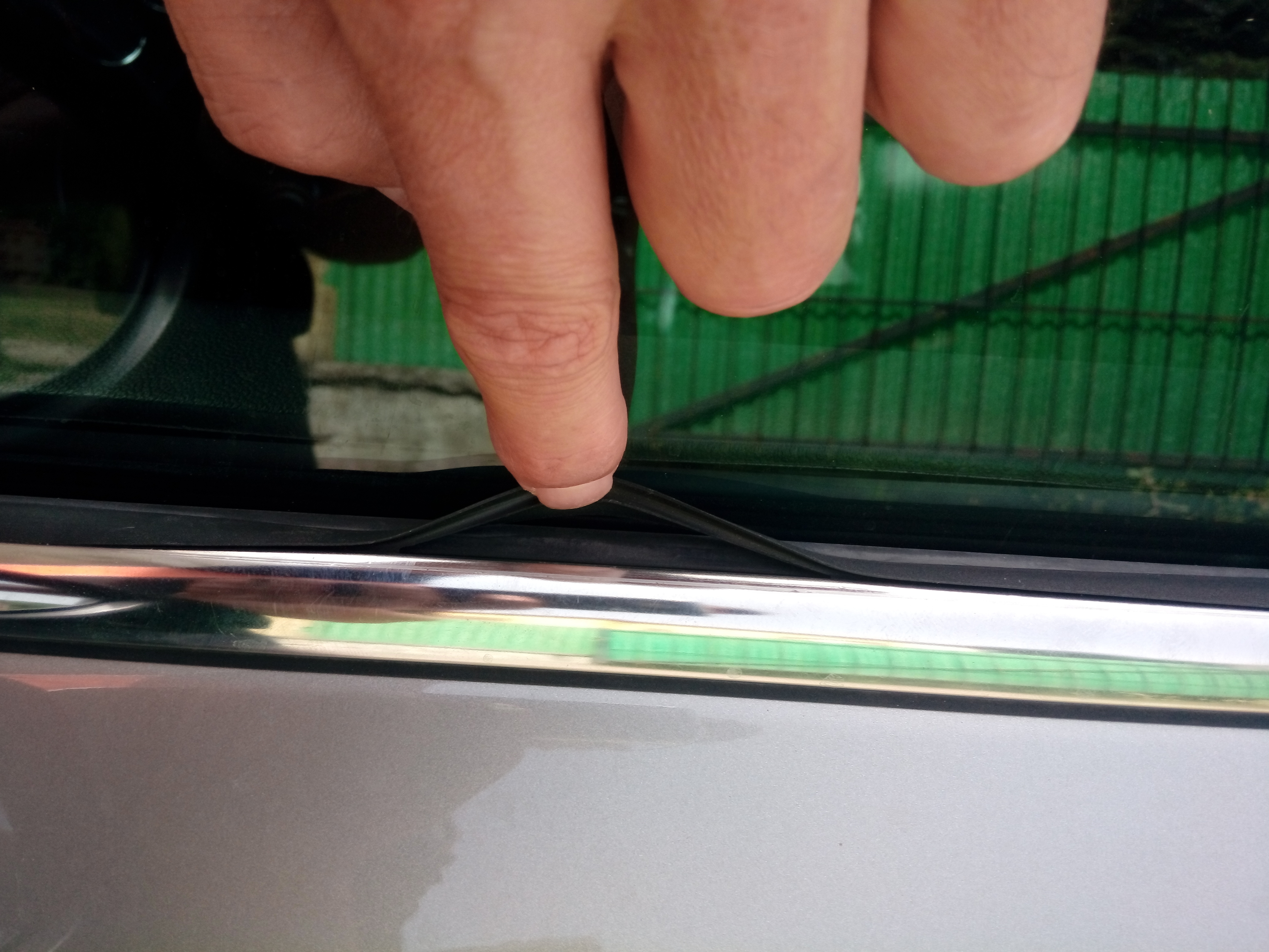

Guarnizione raschia vetro
Buongiorno, Non ho trovato altre discussioni in merito alla sostituzione del Raschia vetro lato autista e della guarnizione lunotto posteriore ( split Door) su F54. Qualcuno ha la possibilità di postare il manuale d'officina inerente alla sostituzione di questi? Se il lavoro non è troppo complicato potrei valutare il fai da te. Mille grazie
