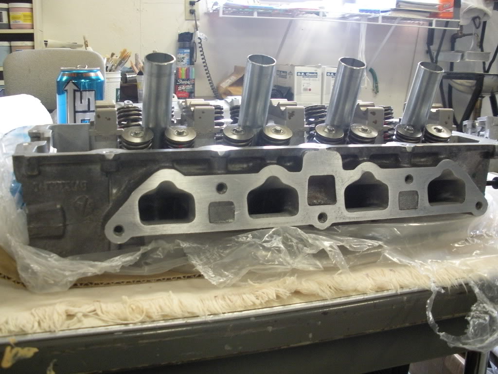

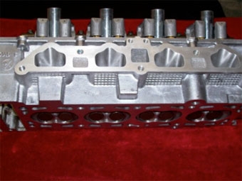

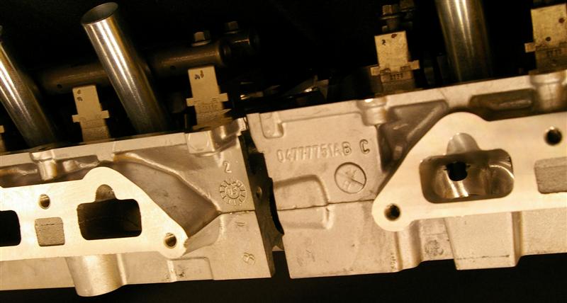

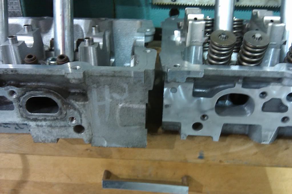

ok excalibur, le guide valvole non le tagliamo perchè abbiamo messo giù la testa e abbiamo deciso cosi, non ce ne facciamo nulla di 2 cv per perderci in affidabilità il corpo farfallato lo strombazzeremo sopra e sotto, se non ci riusciamo a smontare la farfalla e metterne una più grossa ci limiteremo a questo, eventualmente lo lucideremo solamente e basta. per il discorso testata invece adesso posto qualche foto reperita su internet, non metto le foto della nostra perchè il meccanico non vuole, forse dopo il suo consenso le metterò per gli iniettori so benissimo che siamo a limite ma per adesso non vorremmo sostituirli. per il discorso smagrimento agli alti, mi sembra strano, perchè col motore al 100% di potenza e giri, sarebbe meglio ingrassare per avere migliore lubrificazione. ma questo è tutto da vedere in fase di mappa a proposito utilizzeremo ecm titanium per questo... per il limitatore che è fuori driver se trovo la curva giusta lo ritoccheremo, per adesso partiremo dai valori della jcw gp come anticipo e farfalla (almeno da cosa dicono i driver) e un 10% di benza in più poi smagriremo man mano la proveremo. per la carburazione intanto monteremo un tester sulla prima lambda o un afr a piccola scala da attaccare sulla sonda originale per vedere su per giù come siamo messi. il volano ne abbiamo preso uno monomassa da alleggerire e i colli e scarico utilizzeremo il nostro raccordandolo alla testata (parte scarico ovviamente) e tagliando catalizzatore con centrale maggiorato. poi non so se metteremo una valvola elettrica per aprirlo completamente o in parte quando siamo in pista.- lavorazione testa mini s

mezzo millimetro è troppo, rischi di sfasciare tutto :-) devi parlare di 0,1 mm quando parli di testate.. al massimo dai una leggera spianatina e luci di scarico, testata comprese le valvole e teste dei pistoni ;-)- lavorazione testa mini s
ciao thomas, anche io sto preparando la testa della mini r53s. monteremo: puleggia -17 e relativa cinghia iniettori originali airbox artigianale che pesca aria sotto i tergicristalli scarico artigianale privo di catalizzatore e one bal o terminale r56 s diritto con batteria nel cofano albero a camme newman profilo racing copia dello shrich a quanto pare. limitatore a 7000 per com'è originale alleggerimento della puleggia servizi volano alleggerito monomassa artigianale lavorazione della testata e maggiorazione dei condotti corpo farfallato lucidato e portato al massimo allargabile ma con farfalla originale leggerissima spianatura testata candele iridio un pò più fredde se ci sono rimappatura con valori di anticipo più rilassati (o originali) e ingrassatina su tutta la mappa gireremo all'inizio con intercooler ed iniettori stock ma con benzina premium per sopperire alla diciamo poca benzina se non va bene mettiamo iniettori 400 o qualcosina in più comunque se mi aggiungi su facebook ci scambiamo qualche parere, il generale qui dentro è quello più preparato su ste cose, ma giustamente deve fare il suo lavoro :-) se cerchi su google qualcosa la trovi comunque io avevo in mente di lucidare a specchio testata, parte delle valvole (inferiormente) quindi, condotti di scarico e valvole di scarico... mentre raccordare solamente i condotti di aspirazione. l'importante è eliminare tutti gli spigoli vivi e non lucidare assolutamente dove passa benzina, o meglio, dove passano gas freschi. quindi lucida tutto ciò in cui passa aria e fumo, non lucidare dove passa la miscela. inoltre puoi asportare parte delle guide valvole, in modo da avere un condotto più largo, ma non troppo perchè poi aprono e chiudono male. se ti vuoi fare un'idea di ciò che stai facendo dovresti avere un flussometro o comunque controllare come si comporterebbe un getto d'acqua all'interno dei condotti che andresti ad allargare... alla fine avendola davanti ti viene semplice capire cosa toccare e cosa no...- Eliminazione FAP

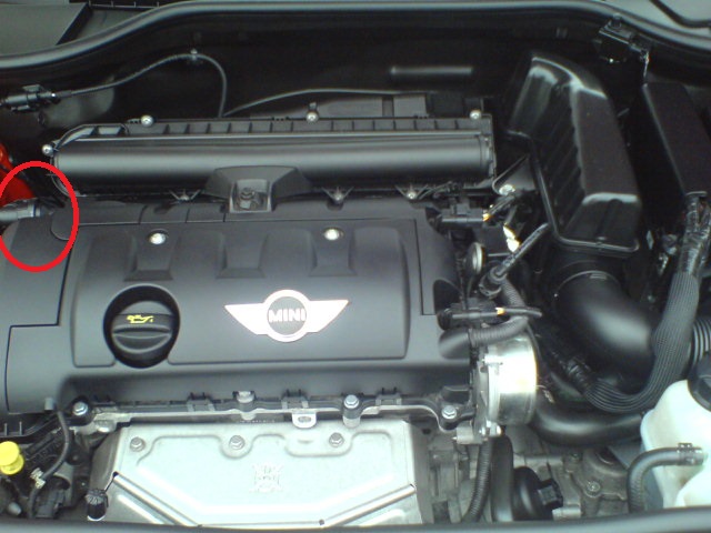

qualcuno ha fatto questa modifica? dove si collega la vaschetta? forse dove ho fatto il cerchio? dov'è attaccato dall'altra estremità questo tubo? scusate le tante domande :post-8-1120395257:- pasticche freni anteriori
