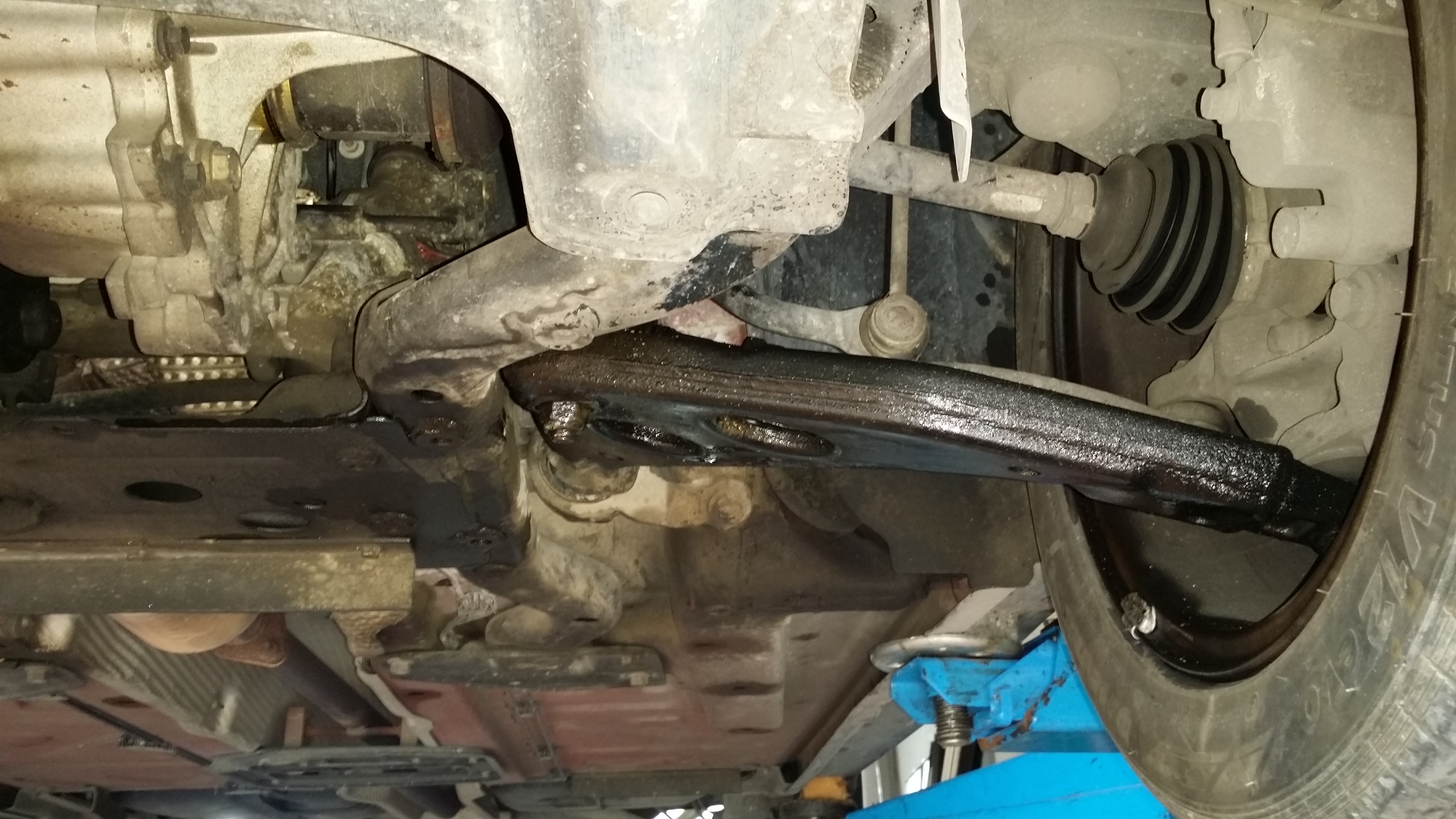

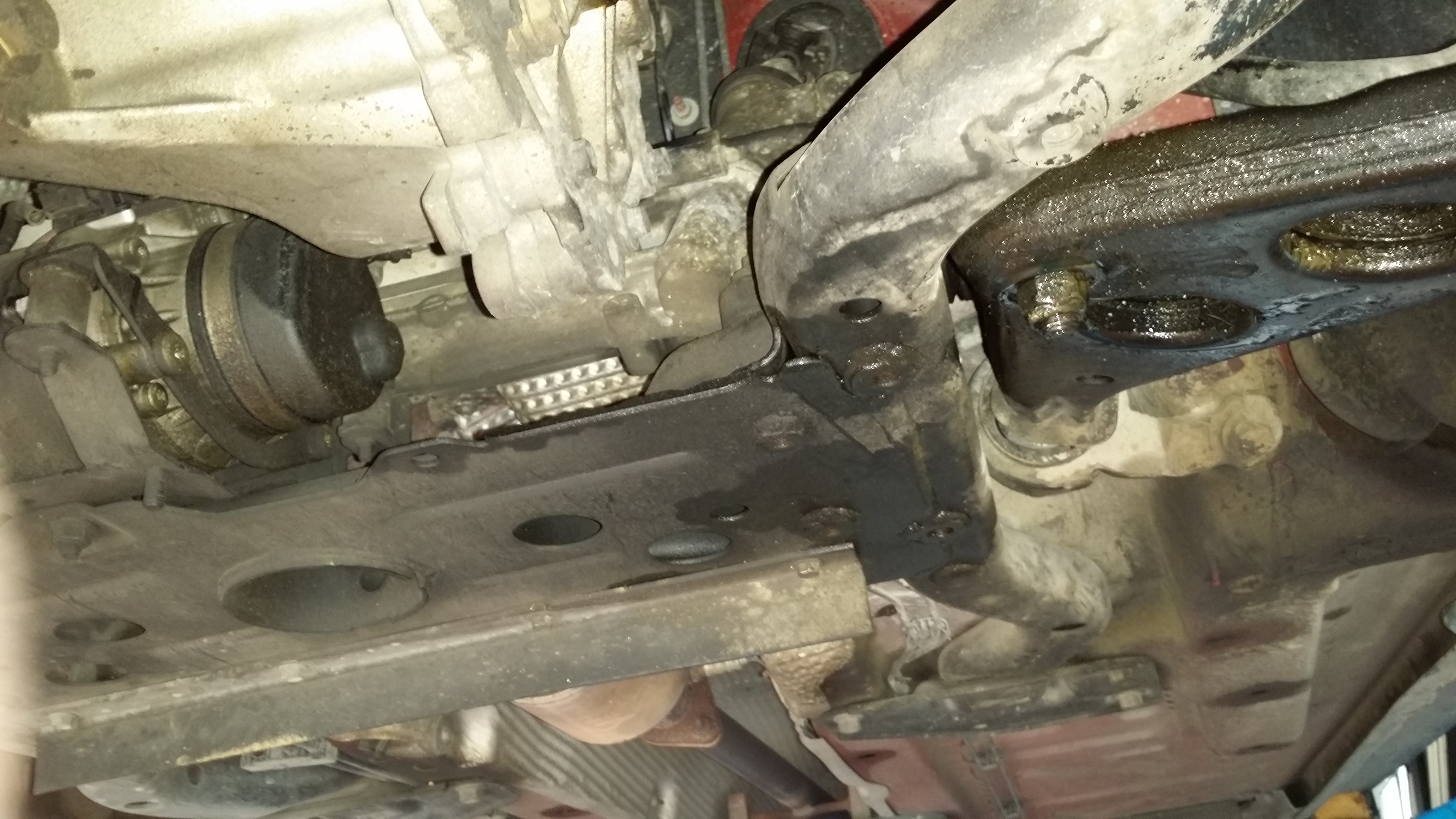

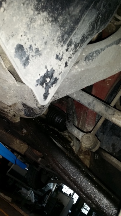

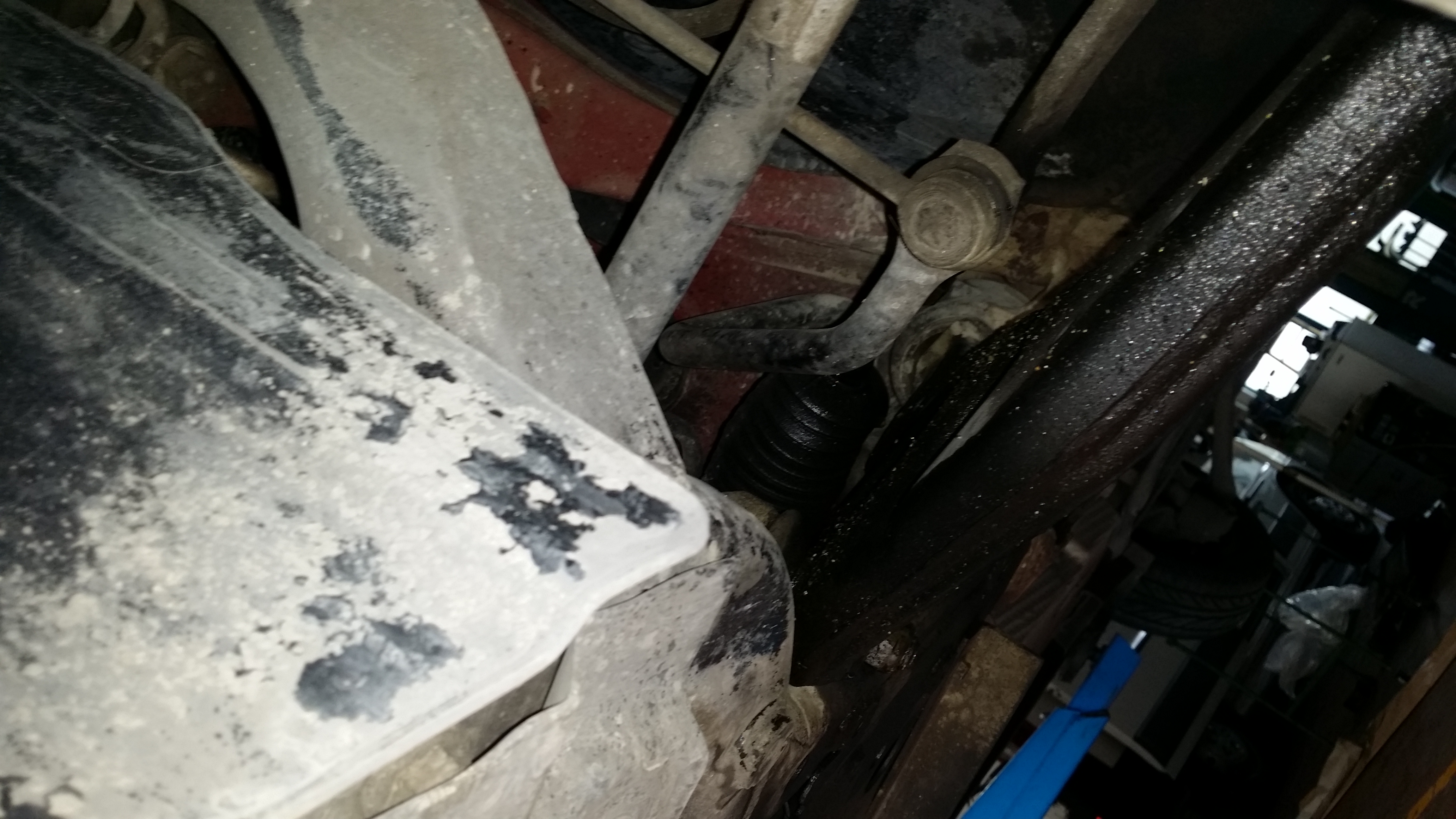

Ciao a tutti , qualcuno di voi che ha la mini cooper dal 2004 al 2006 mi sa dire se è normale che sotto la pompa esca continuamente olio di idroguida?
Sembra che il problema non voglia essere risolto da  i meccanici.
Tutti ti rispondono , è un difetto conosciuto, la cambi e poi si rirompe, ti costa di meno di olio che a ripararla etc Nessuno che mi dice quanto ci vuole per aggiustarla seriamente.
Così complicata?
Cioè, hai una perdita, e i meccanici non fanno un cazzz??? Infatti faccio sempre da me.
Comunque bisogna vedere da dove perde... può essere un semplice manicotto bucato/crepato, o dalle fascette che non tiene più. Incomincia a guardare sotto la vaschetta, se vedi dell'umido.
Molti meccanici preferiscono lasciare andare il cliente piuttosto che "perdere" un po' di tempo per risolvere il problema, ti conviene girare per trovare un meccanico serio.
