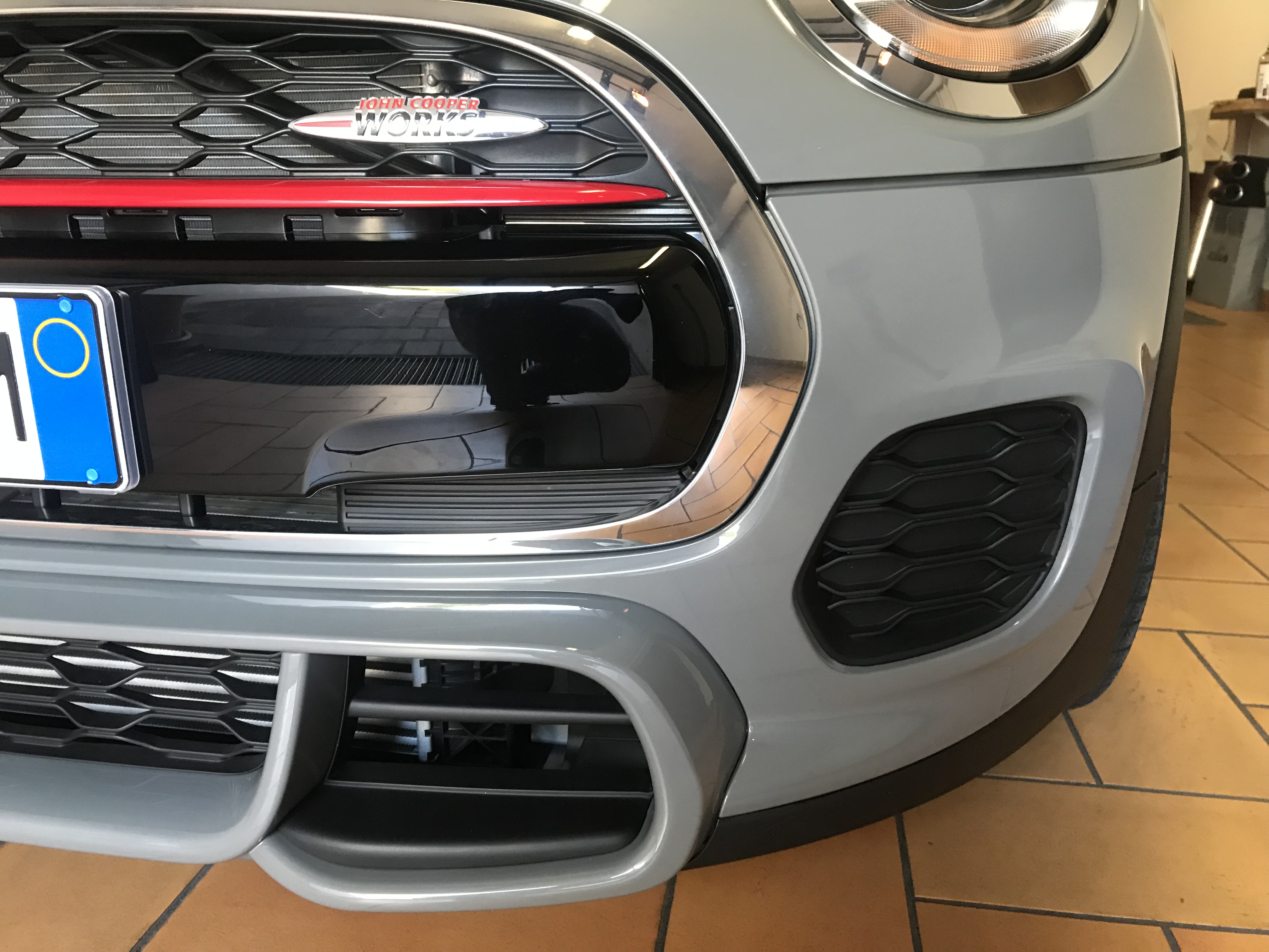

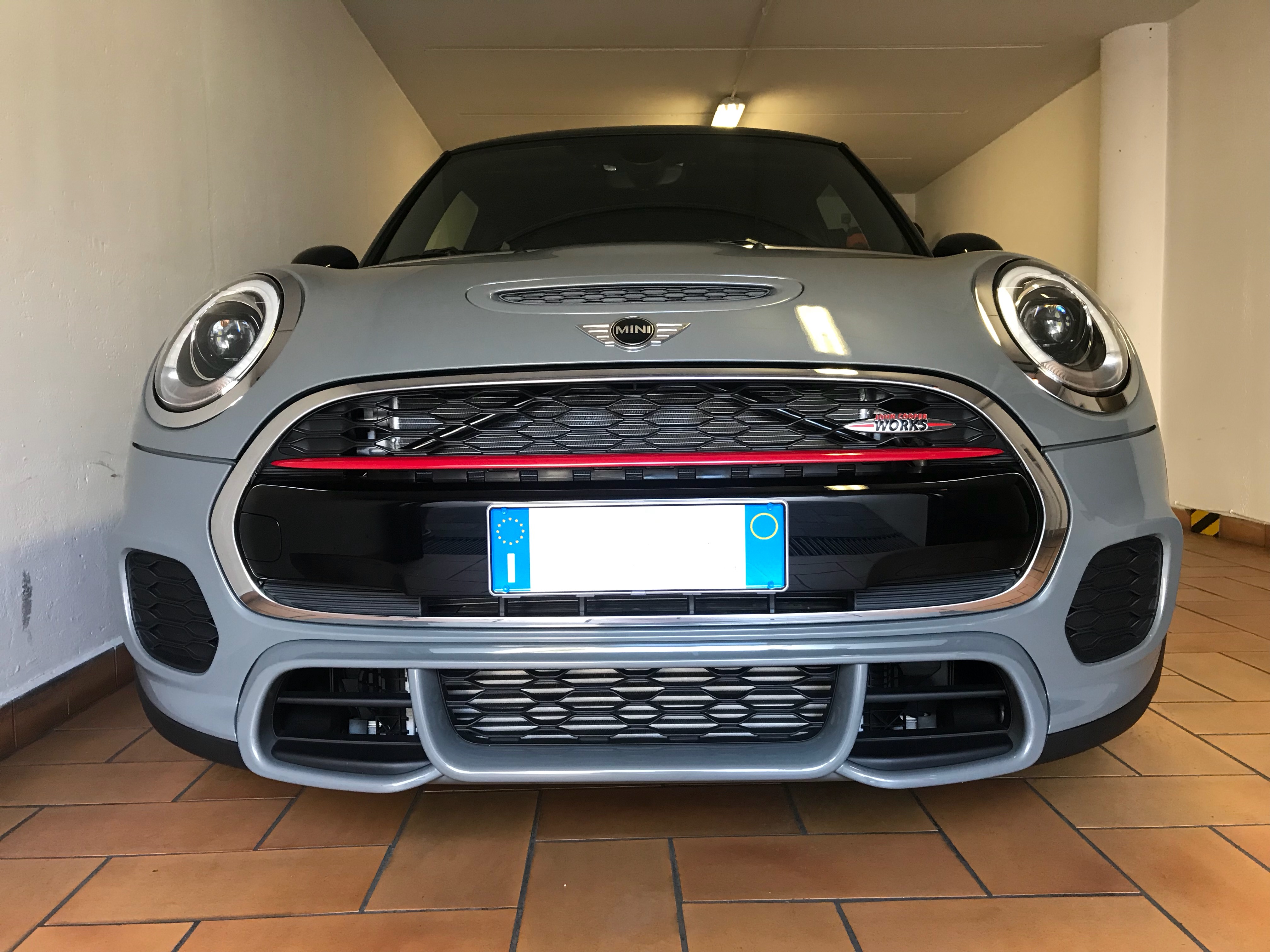

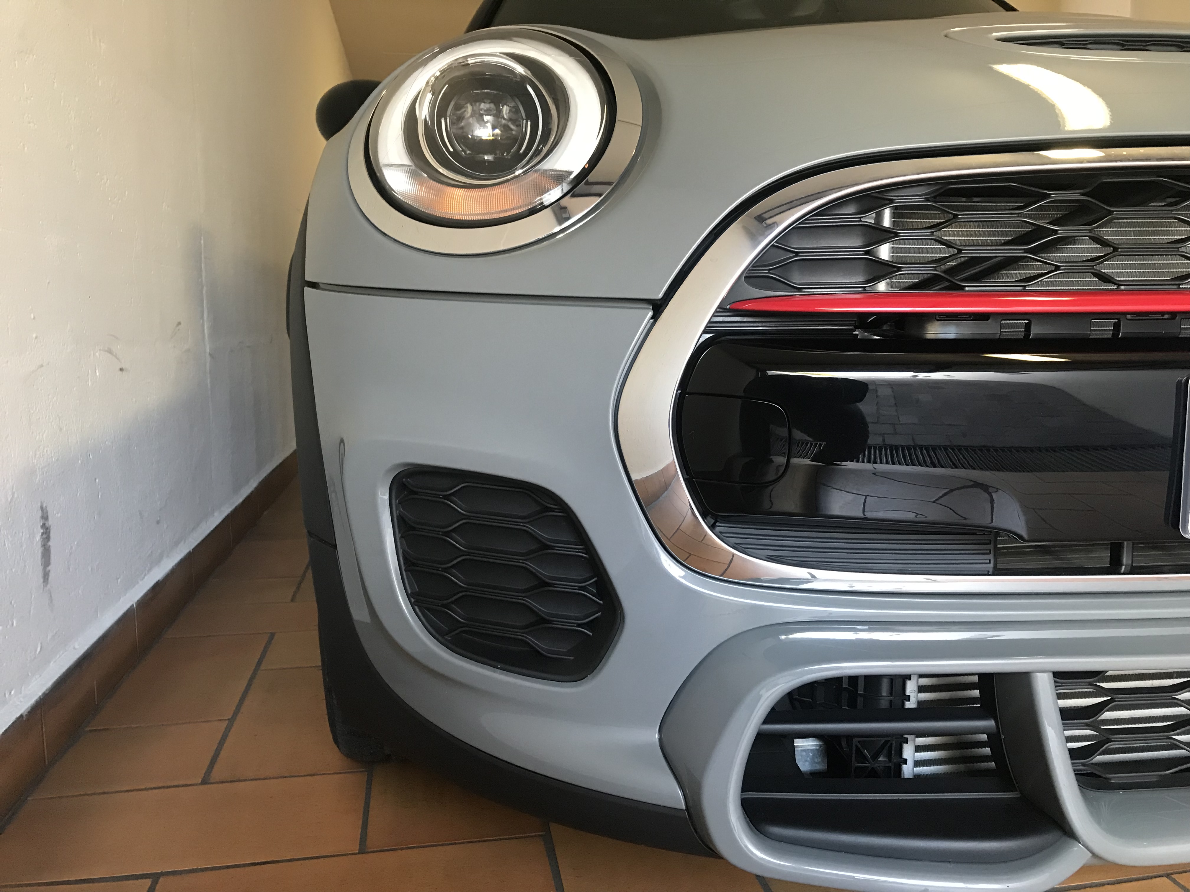

Ciao ragazzi, confermo che anche la mia ha entrambe le griglie chiuse. Produzione 46 esima settimana 2017, consegna 50 esima settimana 2017 (metà Dicembre). Cambio manuale.
Ma non ha più il radiatore aggiuntivo o è solo una questione di griglia secondo voi?
Allego alcune foto.
Modificato da Teo_S
Secondo me non ce l'hai più.... (meglio o peggio ?!?!).

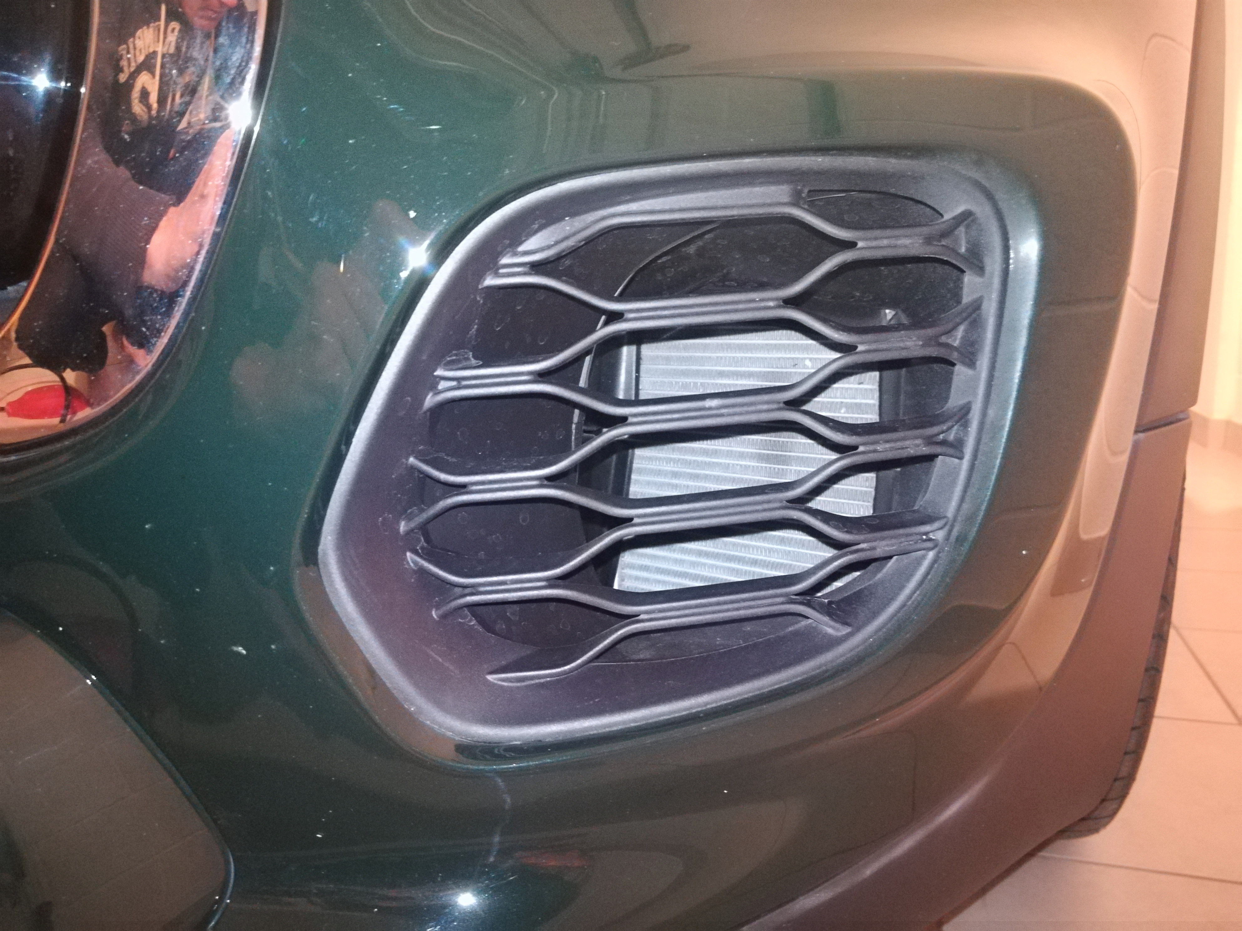

Nella mia immatricolata a Gennaio 2017 (prodotta 14/12/2016) è presente:
GrigliaAnterioreNera.jpg<--- si intravede dietro la griglia sx !
Io ho il radiatore.. ma la mia è stata una delle prime prodotte, avevo eseguito l'ordine già a Gennaio 2015 :Sorrisao:
