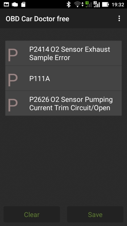

Questi sono i codici di errore con spia motore acceso.

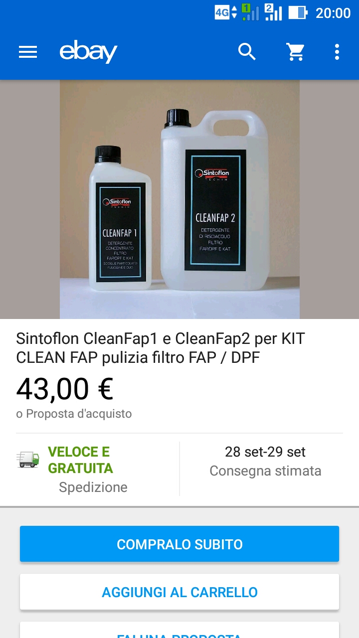

Questo invece è il prodotto utilizzato per pulire il catalizzatore
33 minuti fa, byab dice:
Ho utilizzato il sintoflon sono due flaconi uno pulisce e l'altro è  tipo un detergente, procurati uno spruzzino a pressione. Per quanto riguarda la sonda a monte, facendo una diagnosi mi esce p2626 e p2114.

Nonostante mi abbia dato come errore invecchiamento sonda lambda e sensore pressione aria.
Però prima provo con il tagliando poi andrò ad eliminazione....
