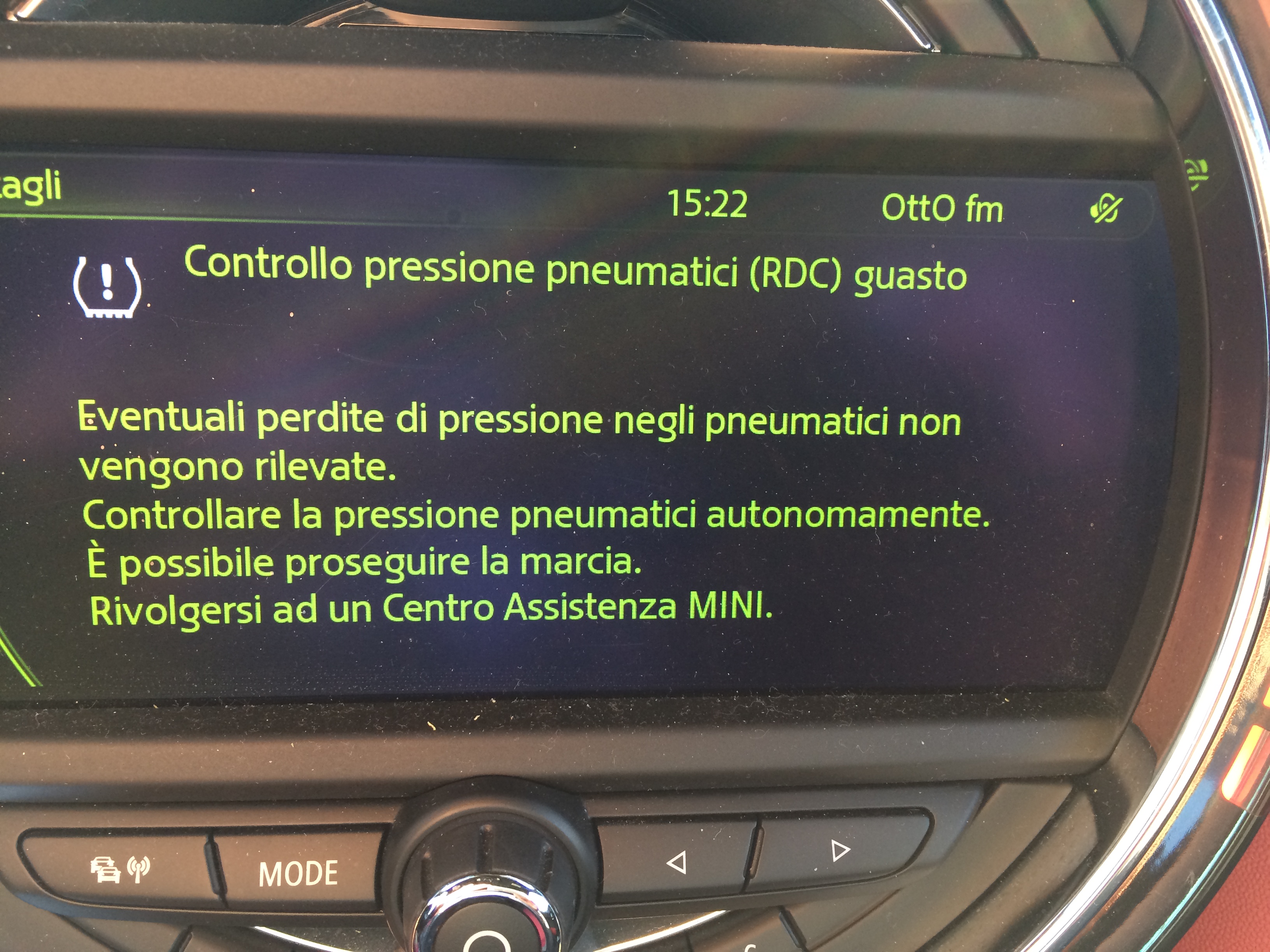

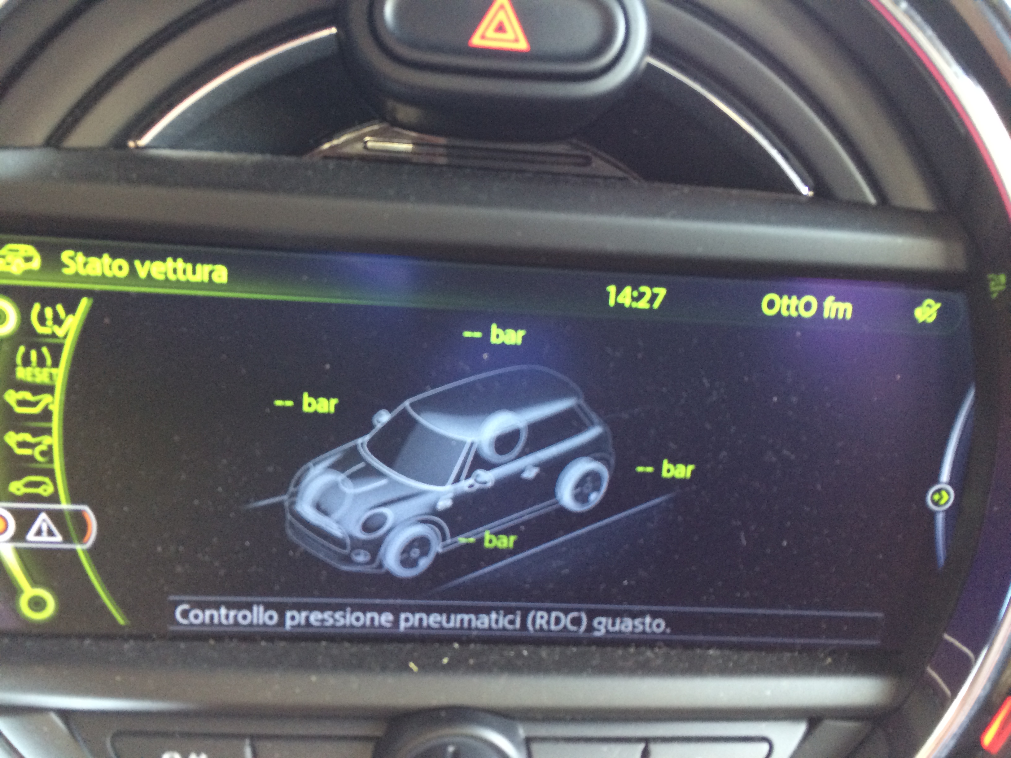

Da alcuni giorni, sulla mia Mini Cooper (F56) acquistata nel 2014 mi appare il messaggio di errore in oggetto e come da foto allegate. Fino ad allora il controllo pressione aveva sempre funzionato senza problemi e venivano sempre visualizzate le pressioni di ogni ruota.
Chiaramente ho provato ad effettuare il reset, ma senza successo.
Secondo voi il problema potrebbe essere un sensore TPMS nella ruota che ha la batteria scarica? In tal caso mi sarei aspettato però un messaggio di errore un pò diverso, e soprattutto l'indicazione di QUALE sensore é "difettoso" (ovvero: che ha la batteria scarica).
Oppure si tratta di un problema con il RICEVITORE (o i ricevitori; da come ho letto qua e là sembra che ce ne sia uno per ogni ruota???) montato a bordo auto? In tal caso, dove é montato?
Chiaramente per motivi economici vorrei recarmi in officina MINI solo se strettamente necessario.
Grazie a chi potrà aiutarmi!
E' molto probabile la batteria e magari nemmeno una sola dei TPMS. Diagnostica ma potresti passare dal tuo gommista di fiducia e capire se può fare qualcosa.
Se fossero i TPMS vanno cambiati (il solo cambio della batteria è un lavoraccio) e il tuo gommista saprà darti soluzioni in merito.
Bene, grazie dei consigli. Passero' nei prossimi giorni dal gommista come mi avete suggerito.
Batteria scarica di qualche sensore, essendo del 2014 è molto probabile
