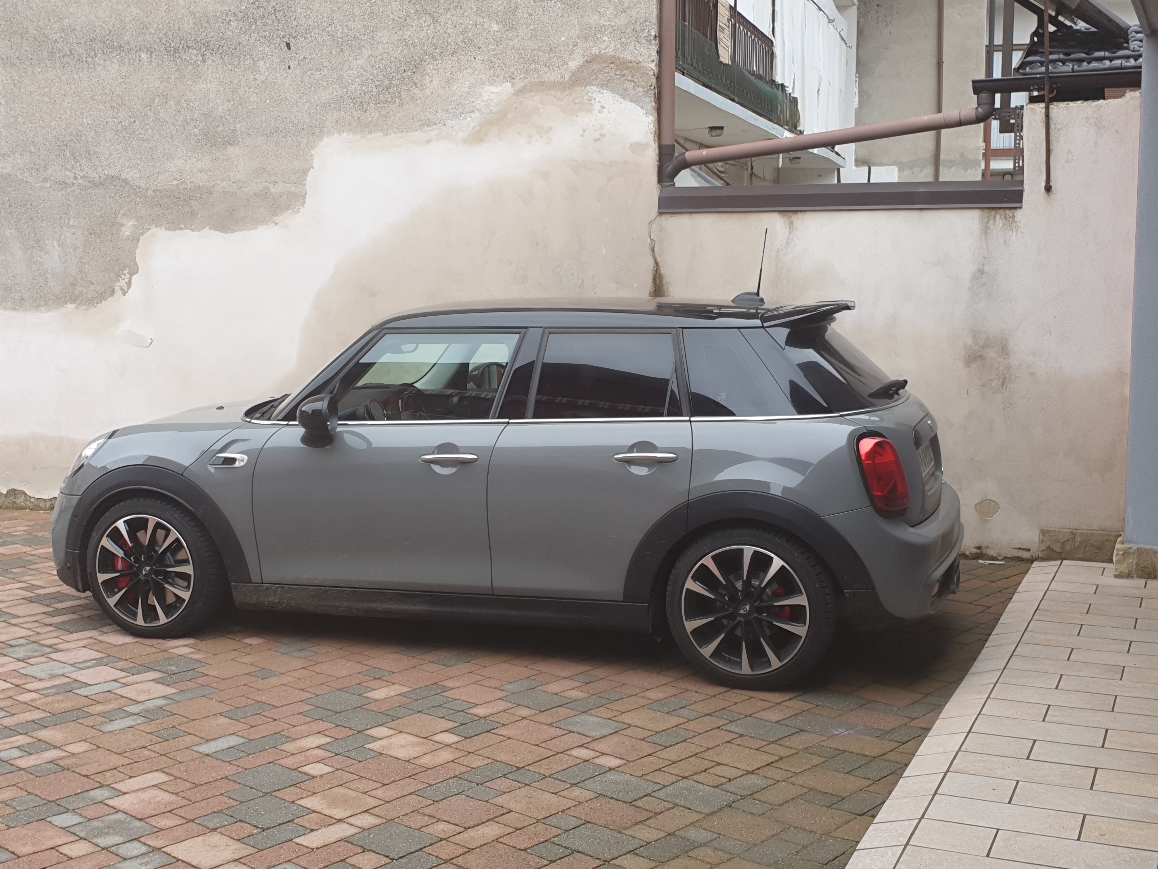

Come anticipato, settimana scorsa ho montato l'impianto frenante jcw, con archetti e maggiorati, più assetto originale jcw pro a ghiera. Miglioramenti tangibili e consistenti per entrambe le modifiche fatte.
Sono sceso di 20mm circa sia davanti che dietro, si può scendere ancora tranquillamente, ma di più, onestamente, mi pare un po troppo una tamarrata, dato anche che si tratta di una 5 porte.

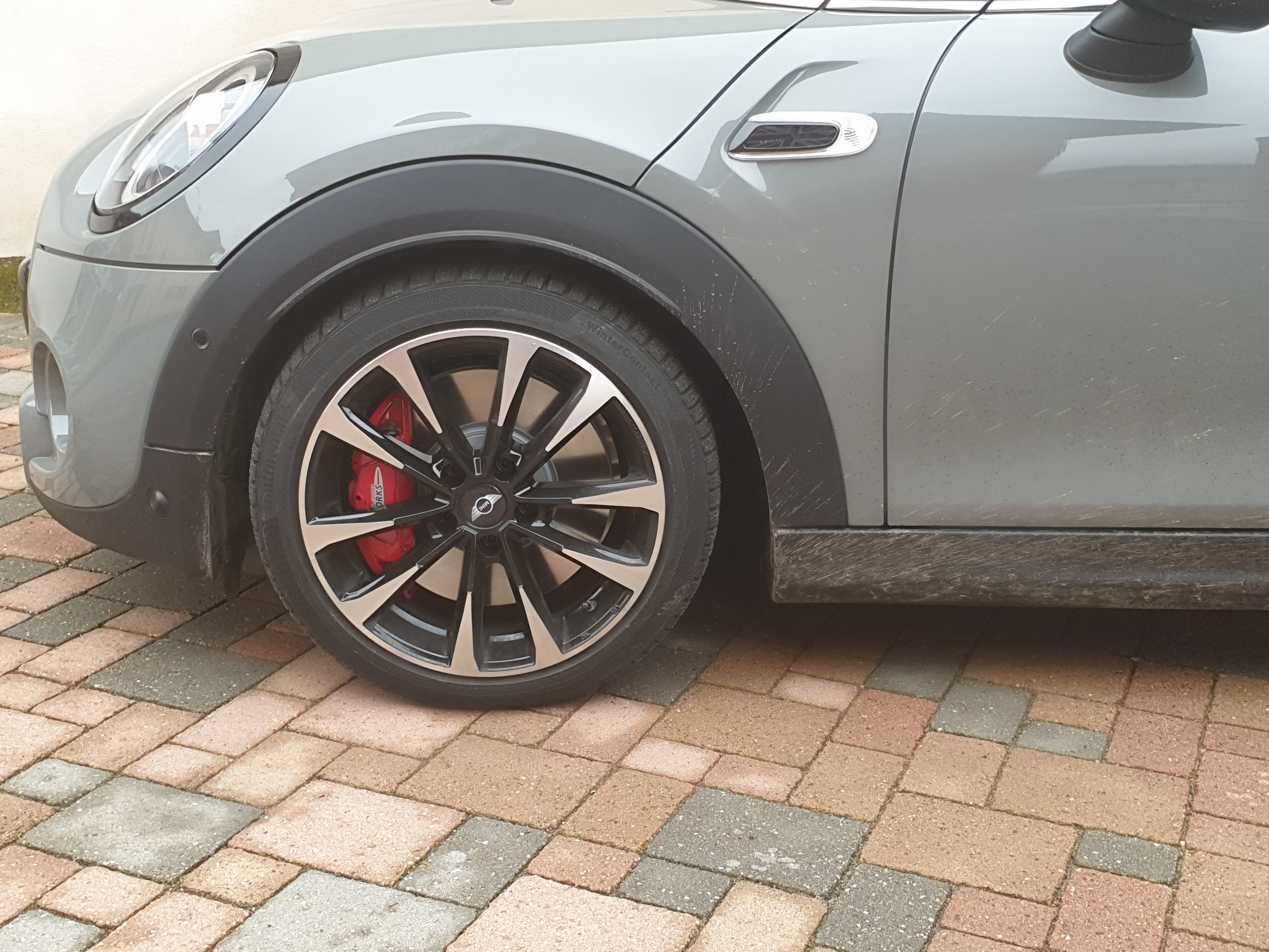

Ah, attualmente monto dei mak main da 17, non sono granché, ma per le invernali sono più che dignitosi 🙂
Buon risultato, vorrei vederla con i 18" e cmq altri 5/10 mm potresti ancora scendere IMHO
Direi niente male, a me piace come altezza è ben proporzionata, di più su una 5 porte, secondo me è troppo. Ps. Urge antenna sport 😄
Eh anch'io sono ansioso di vederla con i 18, ancora devo decidere cosa prendere, ma volevo tenere un cerchio originale mini. Sono tentato dai double spoke 534, sono molto rari, ma non ho trovato foto di come stanno montati.
Grazie, anch'io lo trovo un ottimo compromesso, e dal vivo rende molto più che in foto! Si si antenna sport l'ho messa, ma non era presente in questa foto 😉

Molto bene, rimane un assetto molto stradale, la vettura si è irrigidita inutile nasconderlo, ma si avverte solo in prossimità di dossi importanti, rollio quasi scomparso e tenuta nel mito migliorata in maniere sensibile. Lo consiglio assolutamente per la guida di tutti i giorni, poi con la ghiera decidi tu l'altezza da terra, cosa chiedere di più??
Praticamente sono i miei upgrade programmati poi non concretizzati causa covid e inutilizzo dell'auto.
Rinnovo i complimenti, hai risolto i due unici problemi che ha quest'auto, la frenata pessima e l'altezza da terra generosa, bel colpo! 😃

I dischi nel kit postmontaggio sono forati e baffati, ma sono sinonimo di rumorosità in frenata (almeno per me) difatti ho installato due dischi Ate "tradizionali" 335x30, quelli del kit, come puoi vedere nel mercatino, li ho messi in vendita.

Per il discorso cerchi, a me piacciono molto i superturismo della oz, oppure gli originali cup spoke..
da possessore di f55, se vuoi scendi ancora di 1 cm, io ho il meno 3.è un buon risultato, i cerchi stanno bene bel disegno, forse anche senza archetti jcw non ci sarebbero stati problemi di sporgenza.. io sono andato con canale 7.5 et 37 ed ero fuori per poco...comunque sarebbe bello vedere di mettere qualcosa anche al posteriore , per l'allargamento, dell'archi
Ho guardato la tua, a livello di altezza da terra sembrano parecchio simili, almeno così mi pare dalla foto. Questi mak sono et42, ero a filo, ma ho preferito metterli, concordo per gli archetti posteriori, seguendo il tuo ritratto, ho provato a ordinare il codice da te postato, ma non sono disponibili, e sembra che nessuna concessionaria ce l'ha come fondo di magazzino.
