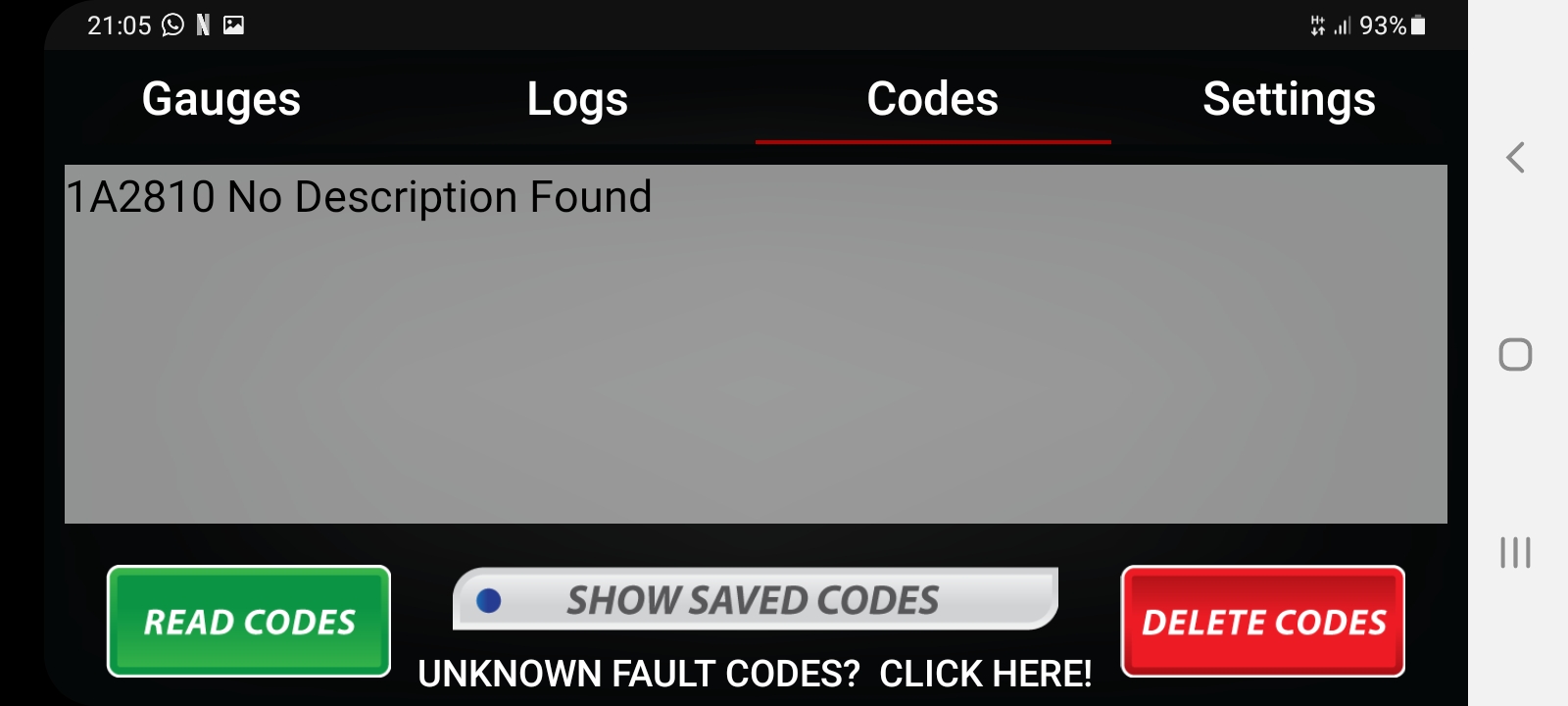

Sono riuscito a provare meglio auto questa mattina ( è quella che usa mia moglie ) . . Anche se sul display sportivo mini i valori di potenza e coppia sono gli stessi sia con mappa Jb4 che con mappa originale ( penso perché la centralina sia ingannata e fa credere valori differenti dai reali ) la differenza è tangobile , quantificare quanto sia il guadagno di potenza e coppia solo una prova a banco può dare una risposta obbiettiva. Erogazione è fluida come originale . I display , una volta messi unità misura europee , danno un sacco di informazioni . La temperatura olio si attesa sui 100 gradi , max ho letto 102 gradi . La vera delusione è temperatura IAT ( aria alla uscita intercooler ) che arriva tranquillamente a 25° in più rispetto temperatura esterna . Sinceramente intercooler mi sembra sottodimensionato . Jb4 ti permette leggere codici errori . Mi è comparso codice 1A2810 857741631_Screenshot_20210714-210559_JB4Mobile(1).thumb.jpg.fb834d384b8ea80f20aabbed968d7f38.jpg
inerente a scarsa efficienza GPF . Non mi però compariva nessuna spia sul cruscotto . Sono riuscito a cancellarlo con Jb4.
Inoltre Jb4 ti permette anche di montare un catalizzatore sportivo 200 celle . Lo si deve impostare in delete automatico . Appena compare codice errore lo cancella .

Ho avuto risposta da Leib in merito al codice errore 1A2810 . Mi suggeriscono di resettare sensore FAP , come fosse sostituito e montato uno nuovo . Dopo questo reset il codice errore non comparirebbe +. Problema è che per fare questo reset occorre software di diagnosi ISTA + o Tool 32 che io non ho e non conosco chi lo possa avere se non officina ufficiale bmw .
Nessun utente Reggio Emilia / Modena / Bologna mi può aiutare ?
Anche segnalandomi officina multimarca che ha questo software di auto diagnosi.
