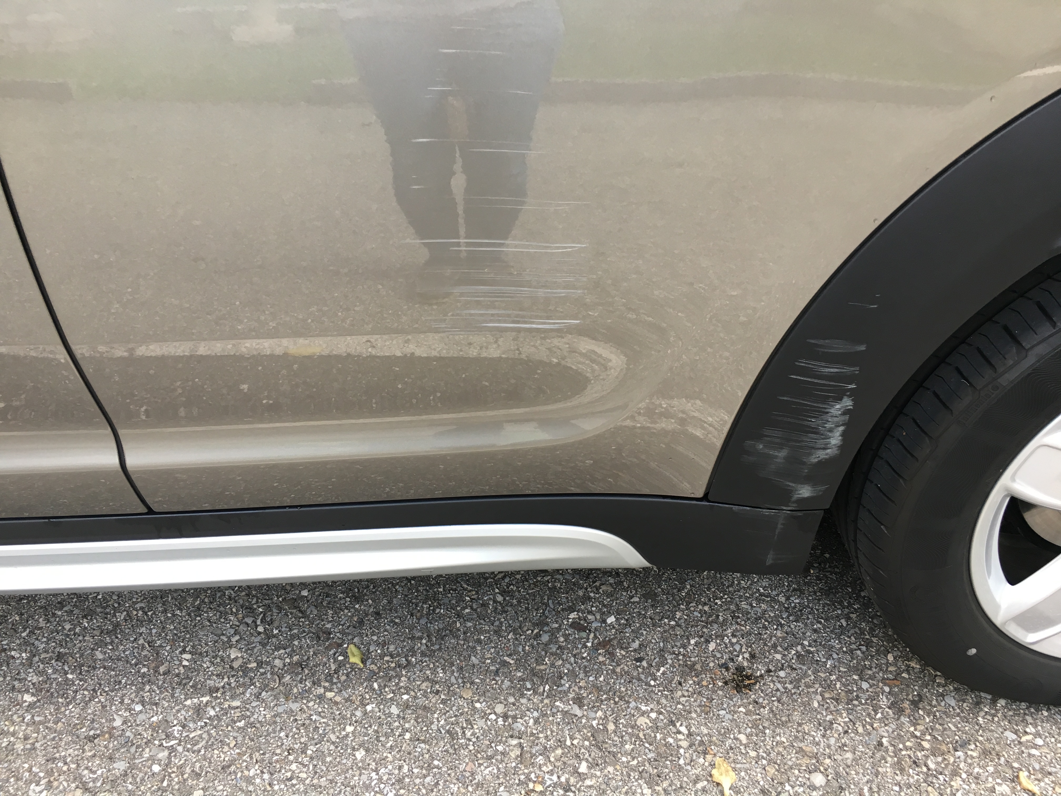

Ciao a tutti! Purtroppo oggi la mia Mini ha avuto uno scontro con un pilastro e ha vinto lui come si vede bene dalla foto. Domani andrò in concessionaria (non vorrei pezzi non originali) ad ordinare il passaruota e il profilo sotto le portiere nuovi così da poterli sostituire e mi farò consigliare una carrozzeria per la verniciatura della portiera che fortunatamente sembra avere soltanto dei graffi...qualcuno mi sa dare indicazioni sui costi dell'interna operazione? quanto potrebbe costare far riverniciare la portiera?
