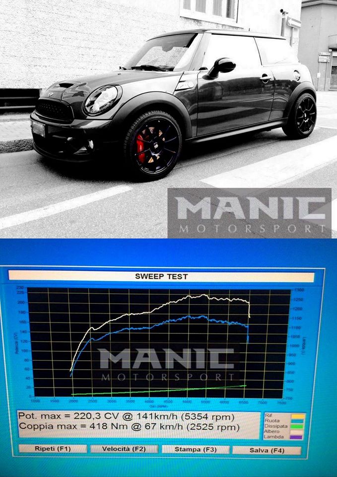

R56 Lci Cooper S 184 cv N18 Manic motorsport
Macchina completamente stock; ha solo l'aspirazione originale della JCW con filtro BMC a pannello e un downpipe 200 celle.
Potenza max 220,3 a 5354 giri/m
Coppia max 418 Nm a 2525 giri/m
Non si vede molto bene, ma sembra che la potenza dissipata al regime di potenza massima sia circa di 20cv, con una potenza alla ruota misurata di circa 180cv.
Poi però la potenza massima calcolata all'albero è di 220.   Qualcosa non sembra molto a posto dal grafico, anche con un coefficiente di correzione ambientale estremo (che raramente va oltre alla 0,95) i conti non tornano. Puoi postare un grafico in cui si veda meglio?

se torni indietro alla pagina 9 c'è il grafico della rullata...e comunque la potenza dissipata al regime di potenza massima ovvero 5354 giri/min è di 42,4cv passando da 220,3 all'albero a 177,9 alla ruota...

Il problema è ancora più evidente.
La potenza dissipata a 5500 giri è circa 20 cv, al regime massimo circa 30... valori che rientrano nella media di quelli misurati per queste vetture.
La potenza misurata alla ruota è di poco meno di 180 cv al regime di 5400 giri circa.
Il fattore di correzione ambientale è 0,979 quindi perfettamente normale e nella media per condizioni non troppo diverse da quelle standard (12°C - 1020 mbar di pressione).
La potenza massima calcolata all'albero è di 220 cv.
Trova l'errore. :-)
(in ogni caso, il valore di coppia massima è inutile, perchè è un picco che dura 200 giri e poi crolla inesorabilmente, già a 350Nm 800 giri dopo).
2 ore fa, Teo_S dice:
E dove l'hai visto questo valore? il grafico dice altro....
quindi secondo i tuoi calcoli dovrebbe avere 197cv all'incirca.....te la farei provare ;) @Manic Italy
Io non ho fatto nessun calcolo, ho semplicemente guardato il grafico. Ti ho fatto solo notare che c'è un errore, e che i dati riportati sono incoerenti con quelli scritti.
Come vedi anche nei post sopra sono emersi anomalie ed errori che dovrebbero far riflettere e come minimo portare a capire se c'è stato un problema o la misurazione è affidabile e corretta. Senza essere prevenuti o sospettosi, ma semplicemente attenti.
La mia S ha più o meno la stessa preparazione a differenza dell'intercooler wagner, downpipe più grande e non catalizzata e e altre modifiche, ma anche io ho una delle nuove mappe manic stage1, quindi sono interessato a vedere quali sono i dati misurati e a confrontarmi con gli altri.
