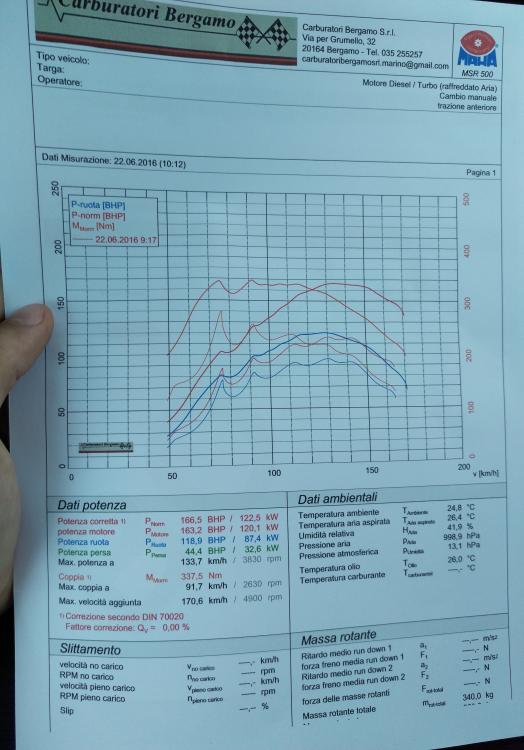

Ragazzi sono nuovo nel forum, mi sono già presentato ora vorrei chiedere aiuto e consiglio per la mia mappatura;
• Mini Cooper D 2009 con 90'000 km
• Potenza motore 163,2 BHP / 120,1 kW max potenza a 133,7 km/h a 3830 rpm
• Coppia e relativi giri: 91.7 km/h 2630rpm 337,5 Nm
• Temperatura ambiente durante la prova: 24,8 ambiente 26,4 aira aspirata
• Banco utilizzato / preparatore presso il quale avete rullato: ESI tronic 2.0 bosch
• Modifiche effettuate Mappatura, NO FAP .
Vorrei dei consigli, che ne pensate?

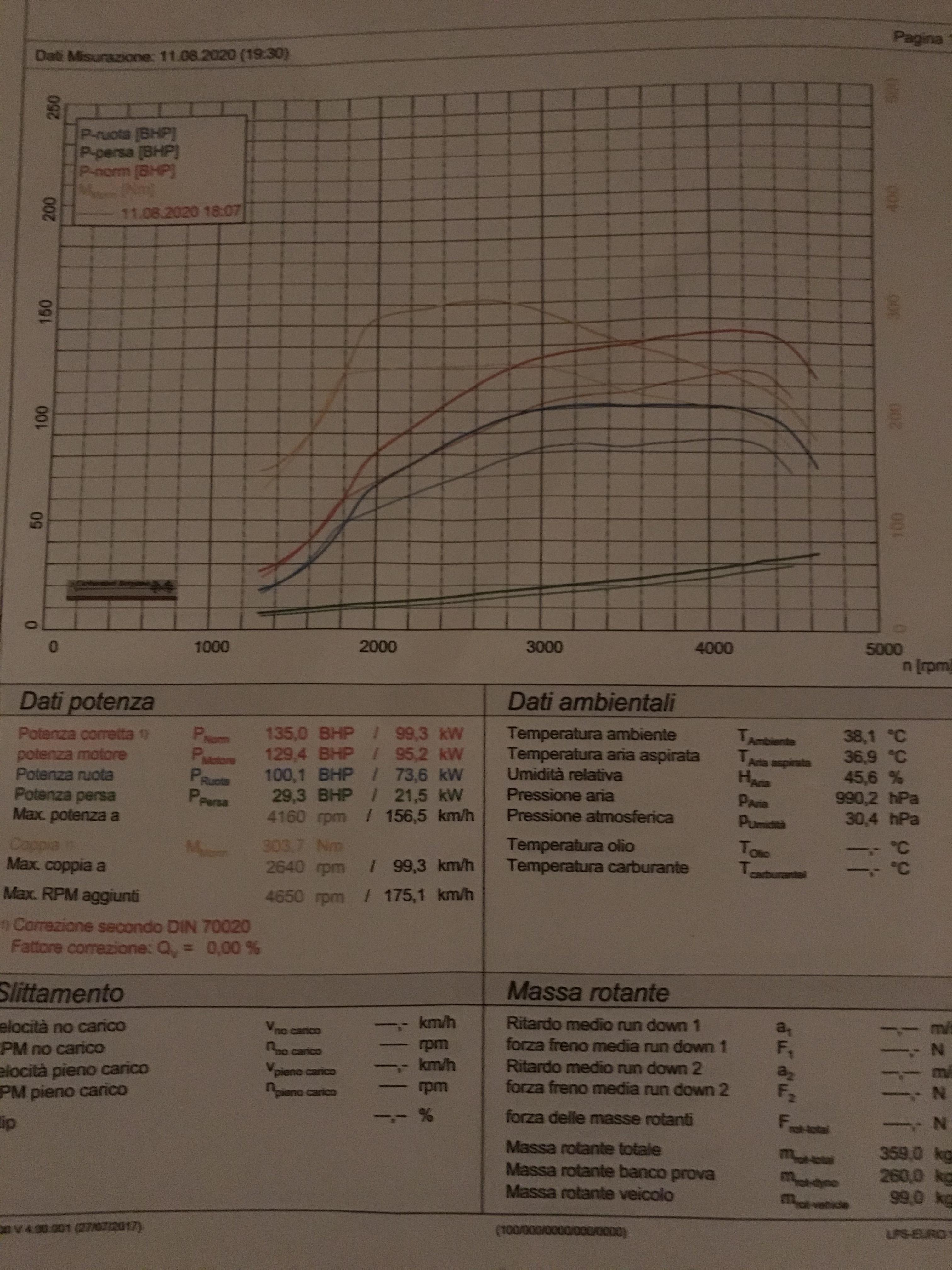

Mini one d lci defap e mappa
7984E6BF-0842-4603-9245-E89AAE61E139.jpegDimenticavo ho solo il filtro a pannello k&n in origine 90 cv e 215nm
Modificato da fabio7824

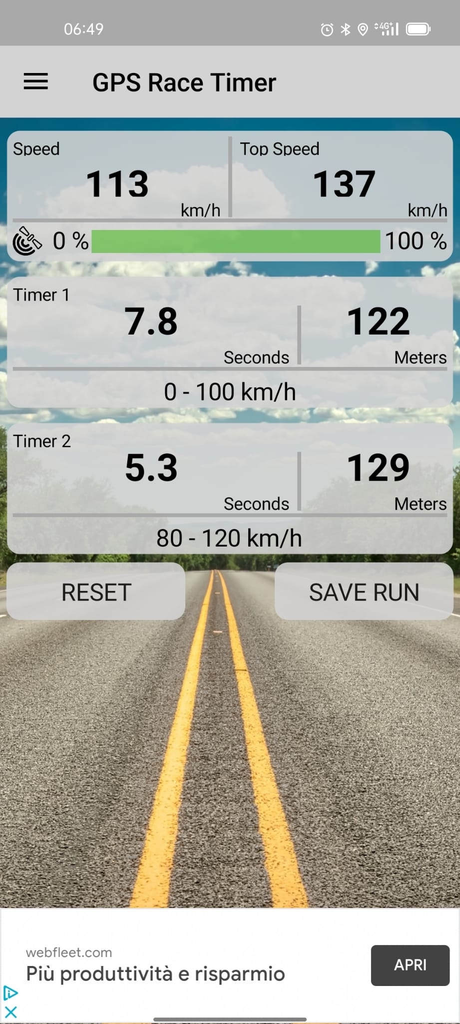

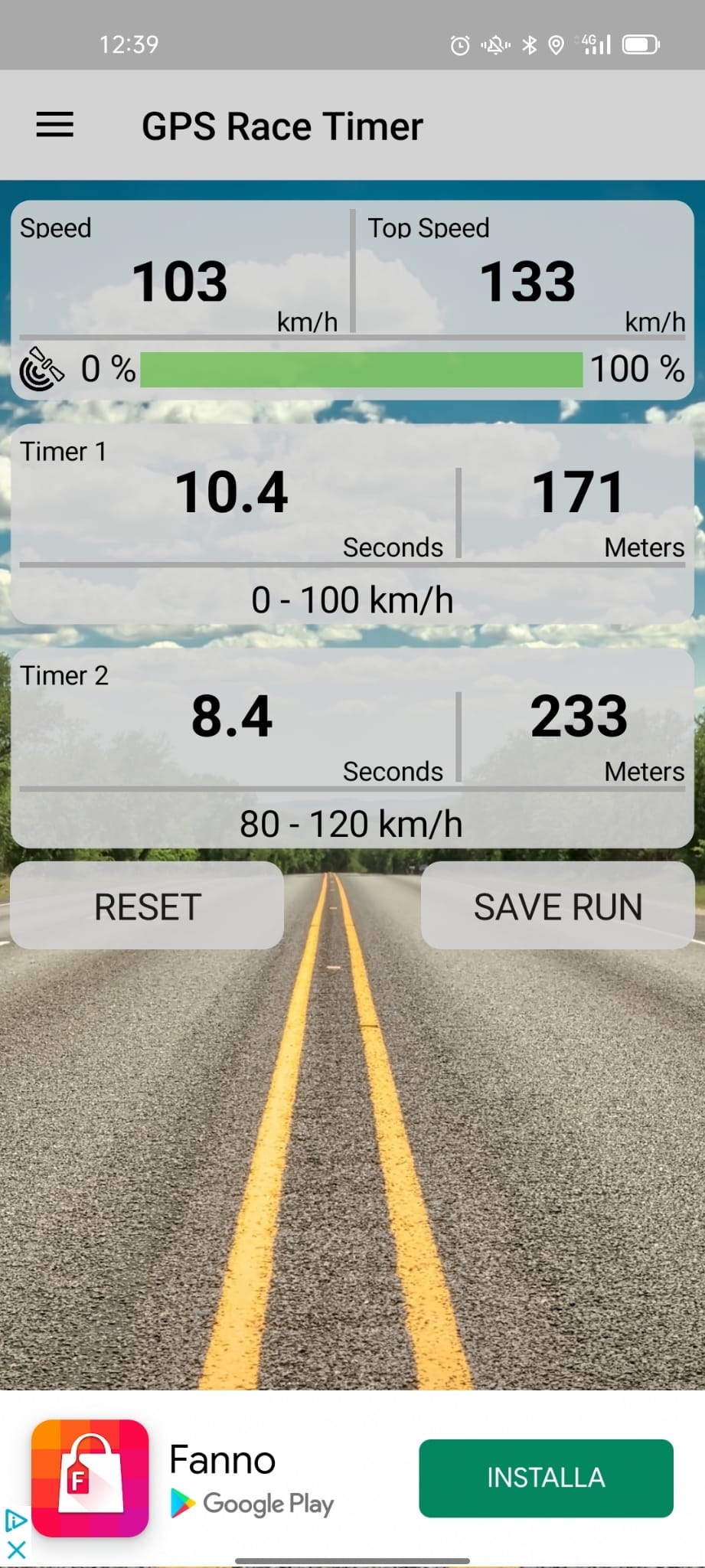

Ciao a tutti, premetto che non ho rullate al banco ma solo test su strada prima e dopo la mappa su MINI cooper r56 1995d 112 cv, nella seconda prova lo 0-100 migliorerebbe molto con delle gomme decenti che limitino il pattinamento, ho appena preso i 17 che montavano già delle potenza datate che devo sostituire quanto prima
