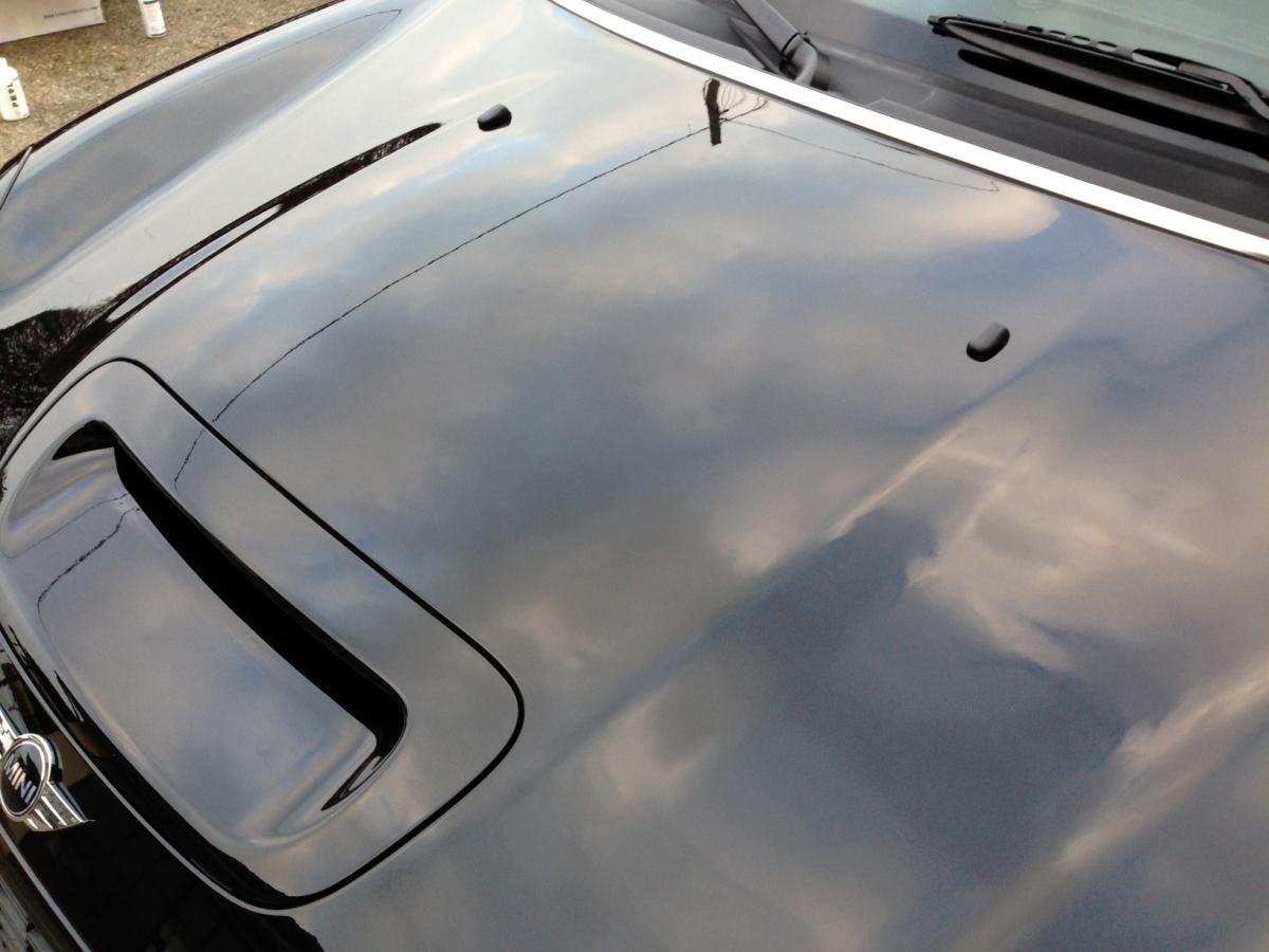

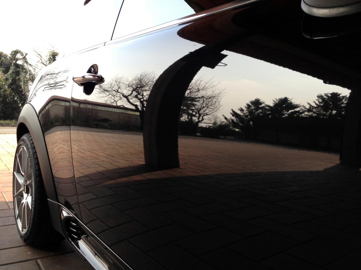

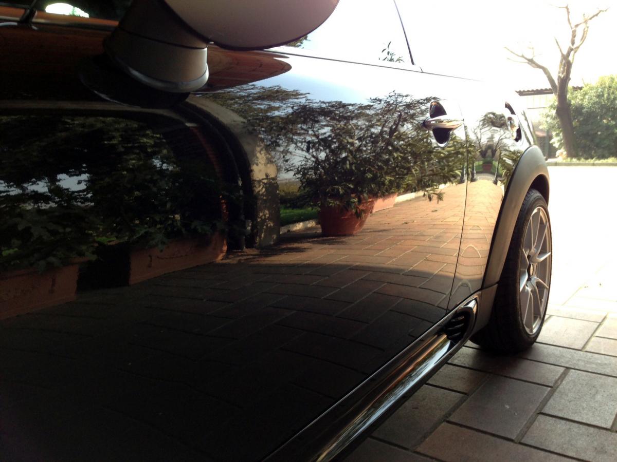

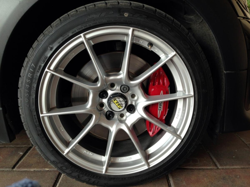

Finamente questo week end ho trovato il tempo per fare un trattamento come si deve alla Mini, ho utilizzato i seguenti prodotti:
  • MAFRA 2G con tecnica foam
  • MAFRA 4G con tecnica foam
  • MAFRA 4G con secchiello + guanto e spugna
  • Spazzola Daytona e pennello per i cerchi
  • IRONX su cerchi e carrozzeria prima della clay
  • Carpro poly shave + Luber
  • Lucidatura con ERO 600 + Meguiar's M105 + M205
  • Controllo con Car pro eraser
  • Sigillante Reload carrozzeria e vetri
  • Sigillante nano per cerchi Gtechniq C5
Allora i prodotti sono tutti promossi a pieni voti tranne la clay Poly shave, mi è sembrata poco comunicativa e troppo "forte", necessita di molta lubificazione e a mio avviso non sostituisce in maniera adeguata le classiche clay. Ecco qualche foto:

Wow complimenti proprio un bel lavoro.! Per i cerchi hai utilizzato solo l'ironx e poi il detergente normale? io attualmente utilizzo il d140 però non pulisce perfettamente come vorrei...
bel lavoro!! immagino che fatica la foam con la TEC che devi ramazzare come un pazzo!!io l'ho abbandonata dopo un uso!!sulla clay poly immaginavo che risulta strano anke perchè se sei abituato con la tavola d'argilla e completamente diversa la sensibilità e la scorrevolezza
crack per i cerchi se vuoi qualcosa di non meccanico che pulisca da solo oltre l'iron x va molto bene il rim9000 che costa poco ed è una bomba, mentre il meg d140 come altri sono meccanici cioè indeboliscono lo sporco ma te li devi lavorare con la spazzola per pulirli bene

ah ok perfetto...sui vecchi cerchi utilizzavo la spazzola e mi sono accorto che sono rimasti molti graffietti...e come ben sai sul nero si vedono molto bene..quindi preferisco non utilizzarla! Grazie silver! ;)
quoto feiva ma sui cerchi neri non serve insistere molto , anke perc rischi di segnarli quindi ovvio se hai il 2g tanto di guadagnato ma se hai un buon sgrassante non meccanico come iron o rim9 ti sbatti meno e eviti di rovinarli
