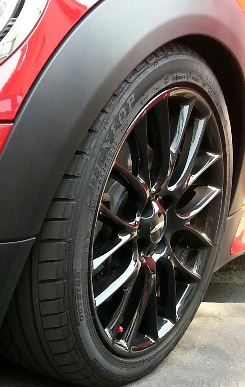

Ragazzi ho un problema ho aperto anke un topic ho sui miei cerxhi neri challenge dei puntini in rilievo penso che siano i residui delle pastiglie come faccio a eliminarli? Mi hanno consigliato un po di pasta abrasiva e poi del piolish sympol per lucidare rovino i cerchi? Aiutatemi grazie nn sopporto avere i cerchi con quei puntini grazie
Nico!fai anche una foto dei puntini....anche non solo quelli dovuti alle pastiglie che te lo facciam tornare nuovo visto che ci siam :)
Nn so se si riescono a vedere cmq sono puntiniche si sentono in rilievo toccando nelle fessure del cerchio si vede anke la differenza di lucentezza..

Tra le fessure del cerchi o rimane un po opaco dovuto dai sti puntini ho provato con lo sgrassatore straccio ecc ma niente da fare...mi hanno detto anke di provare con la benzina
allora nico...io il difetto non lo vedo da quella foto...cioè vedo che i cerchi sono opacizzati ma il resto non è stato fotografato

Per la foto ho cercato sul tel la piu chiara domani la faccio meglio..cmq Quanta roba...mi costa di piu che comprare i cerchi nuovi eheheh. Percui dovrei comprare un ironx e tarx per tirare via sti puntini e poi con polish lucidare il cerchio e il sigillante. Questi prodotti li trovo solo sul sito?
lascia stare la foto ormai ti ho postato tutto l'abc..
