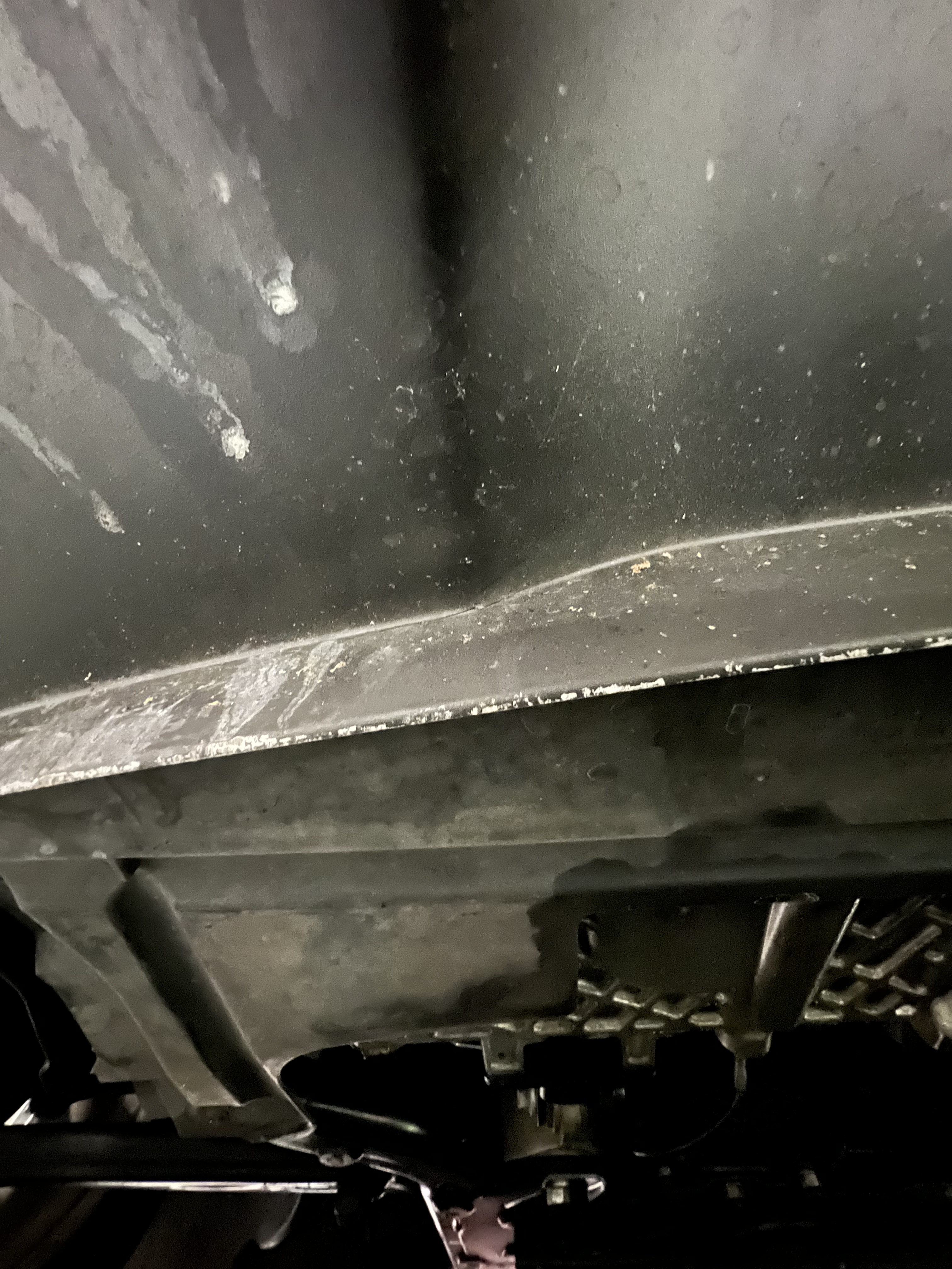

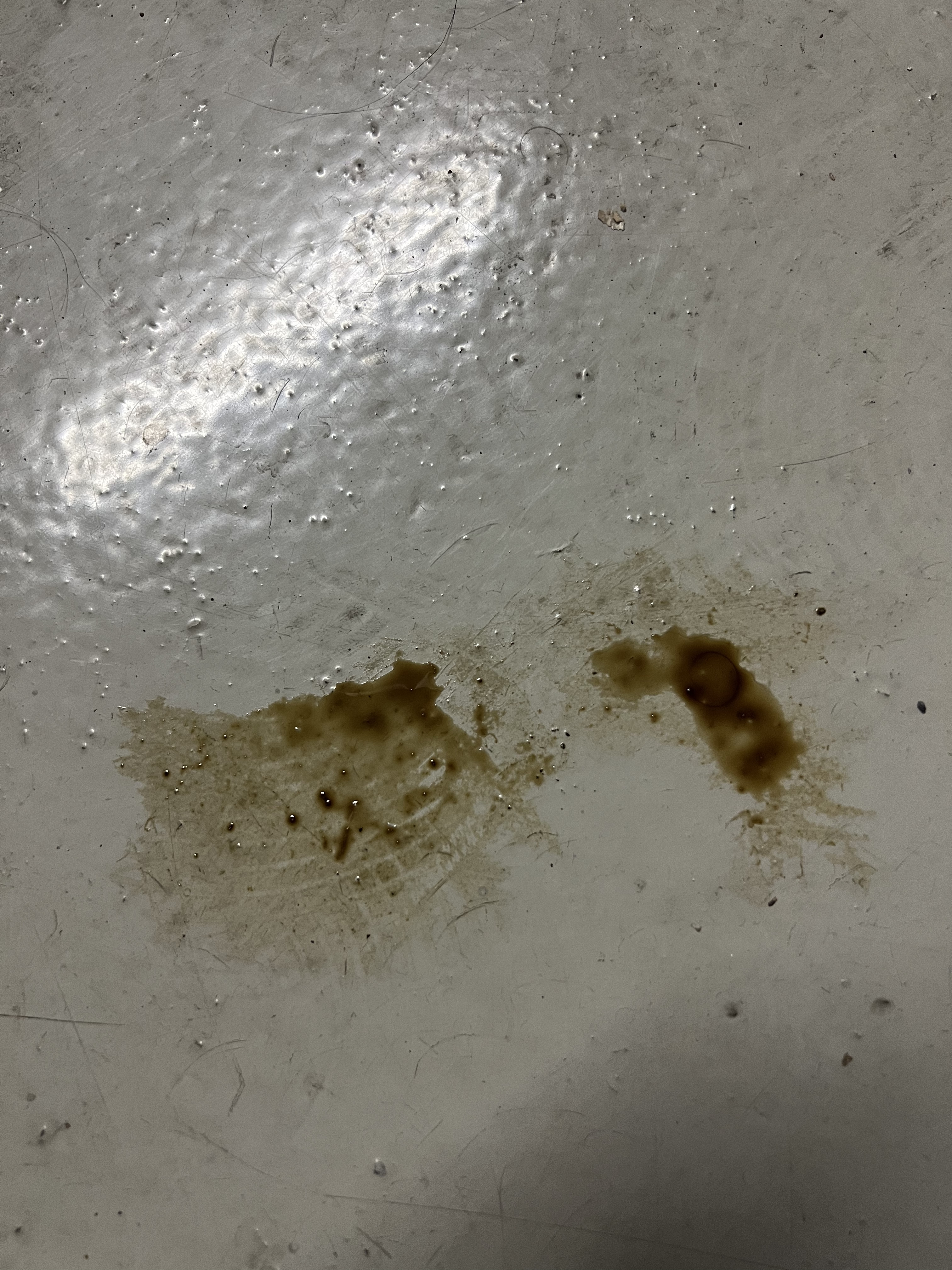

Idroguida? Boh… la porterò tra qualche giorno visto che ha fatto questo in una settimana… non mi sembra urgente
Nooo, speriamo sia poca cosa.
Mah… fa un rumore anomalo in effetti… questa montata è rigenerata e fa molto più rumore della mia ex originale che era durata 15 anni… questa nel caso 4… la guarnizione della testa l’avevo già sostituita 2 anni fa quindi lo escluderei… quella chiazza nella seconda foto sembra proprio essere sulla pompa… magari sbaglio…
Anche a me sembra l'idroguida, se fosse è il male minore. 🤞🏻
Facci sapere, io sono curioso!
Buon pranzo
Guardandola qui sul pc in effetti sembra verdognolo l'olio quindi idroguida.
Però è strano che sia così unta la paratia sotto al motore in quanto l'idroguida è dietro e non unge ne coppa ne paratia ma solo la culla su cui è fissata
Questo è quando la fai uscire poco,baste che apri il cofano e vedi dove è sporca,a me pare come se fosse olio motore,tipo vapori di recupero,sembra che ci sia un po di acquiccia,dai un'occhiata nel cofano e inizia a vere dove trasuda

Ricordi bene,i colori sono 2 o rosso o verde,il rosso è quello usato dalla maggior parte di marche automobilistiche,il verde lo usava solo  la citroen  e di preciso la squalo e la bx che si sollevavano o camminavano su 3 ruote
Dici bene @cippy,comunque,per me è olio motore,e si aprono molti scenari,coppa,volumetrico,scambiatore,tubi lesionati,ipotesi più brutta,paraolio albero motore,spero se quello,lato puleggia:new_02:
C'è un punto particolare che spesso perde e non sempre si capisce, è la guarnizione dal sensore giri/fase che si trova sotto alla pompa dell'acqua. Si vede unta la parte frontale del monoblocco, potrebbe sembrare la guarnizione della coppa ma quando si va a pulire si capisce che arriva da più in alto, allora si guarda il coperchio punterie ma si trova pulito.
La guarnizione di quel sensore è fornita nel kit standard di revisione volumetrico, perché quando lo smonti è lì che ti guarda e sembra dirti "cambiarmi la guarnizione!"
