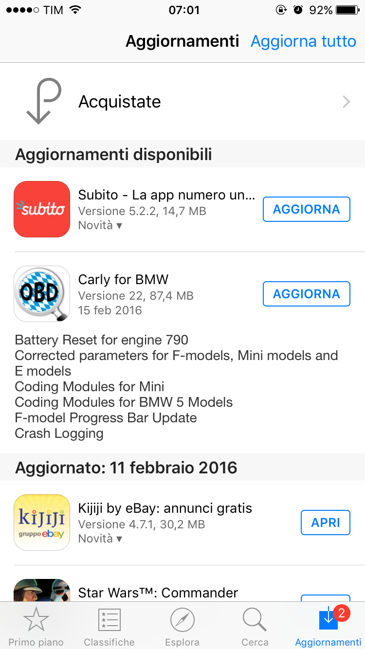

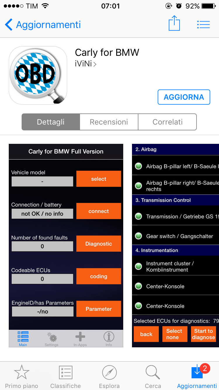

Buone notizie sta mattina! Aggiornamento per iOS finalmente arrivato!
Versione 22, specificano "Coding Modules for MINI", quindi speriamo ci sia lo Start&Stop.

2 ore fa, GattoDelleNevi dice:
IMG_4505.thumb.png.e94e1db6358bd5be62883IMG_4506.thumb.png.d8656779f62e38ffa5b83
