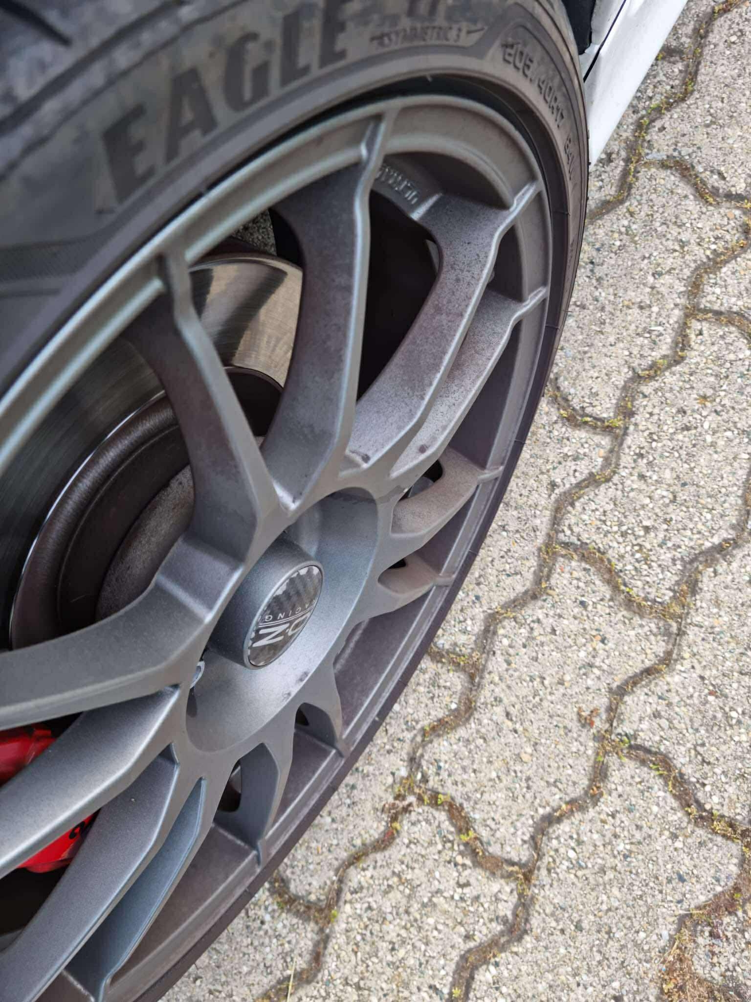

io ho avuto un problema serio con cerchi OZ risolto con successo dal rappresentante di zona e gommista autorizzato OZ, ho impiegato sei mesi di messaggi e telefonate.
Cerchi sostituiti senza neanche pagare lo smontaggio e rimontaggio pneumatici.

Io ho trovato due persone serie, ed OZ è stata onesta riconoscendo il problema, altrimenti mi tenevo i cerchi come in foto dopo aver speso più di 1000€, sicuramente un caso isolato.
