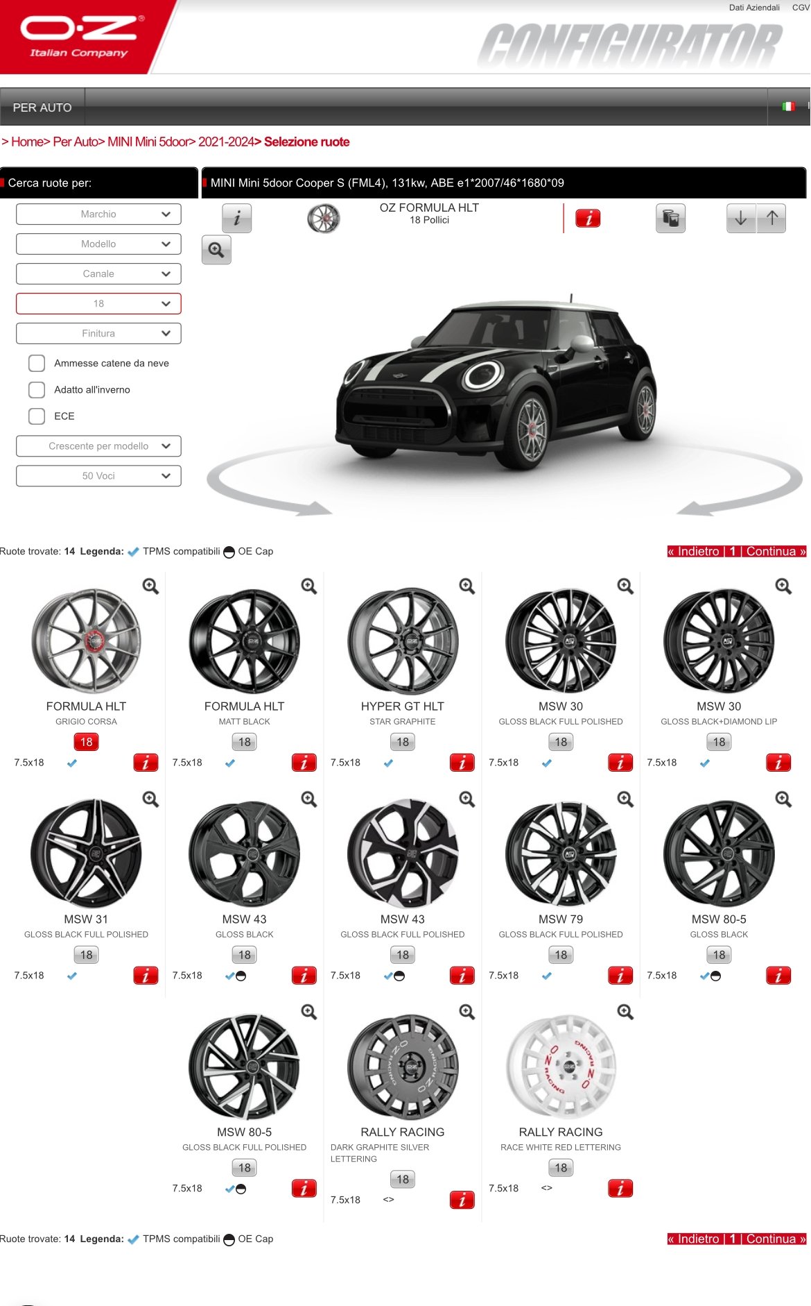

I cerchi omolgati NAD prodotti gruppo OZ ( OZ - Sparco - MSW ) sono solo da 18 e con canale da 8. Ritengo che una gomma 205 su canale da 8 sia troppo tirata. Se si opta soluzione non omologata NAD ( lo ritengo un rischio accettabile , importante avere le misure delle gomme montate riportate sul libretto e non installare distanziali ) la scelta è molto più ampia . Vai sul sito OZ , seleziona paese Germania e poi vai sul configuratore selezionando modello MINI JCW https://konfigurator.oz-racing.de/DE/configurator/MINI/MINI/John Cooper Works/FML2/-/-/1310725612455023728/  .  Ritengo che sia per uso stradale che in pista siano meglio i cerchi da 17 che 18 . Io monto degli OZ Hyper GT 7,5 x17 ET 41 e sono soddisfatto . Sto usando gomme 205 P Zero di primo equipaggiamento e non sono tirate sul canale da 7,5. Con ET 41 si allarga carreggiata senza esagerare e ci sono 3 mm di luce tra razze e pinza anteriore.

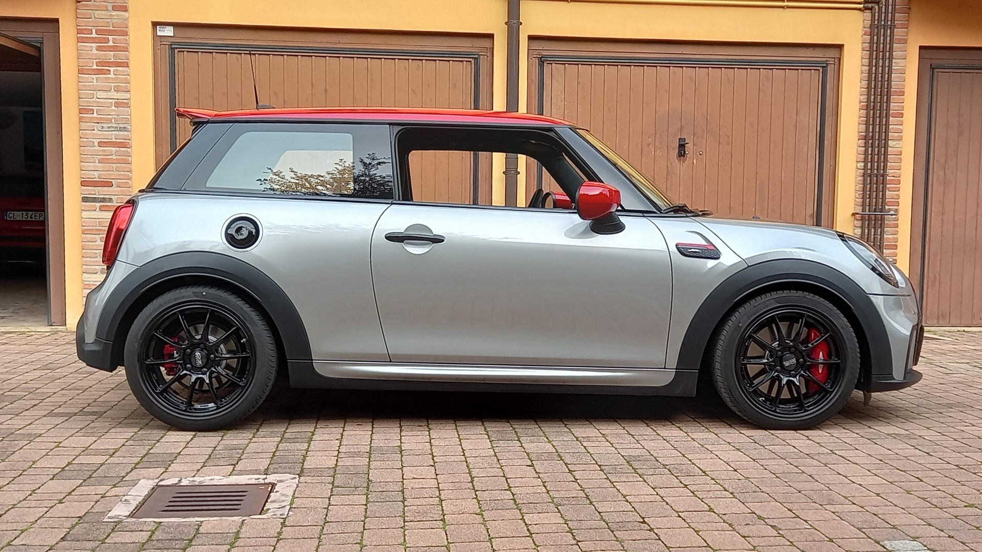

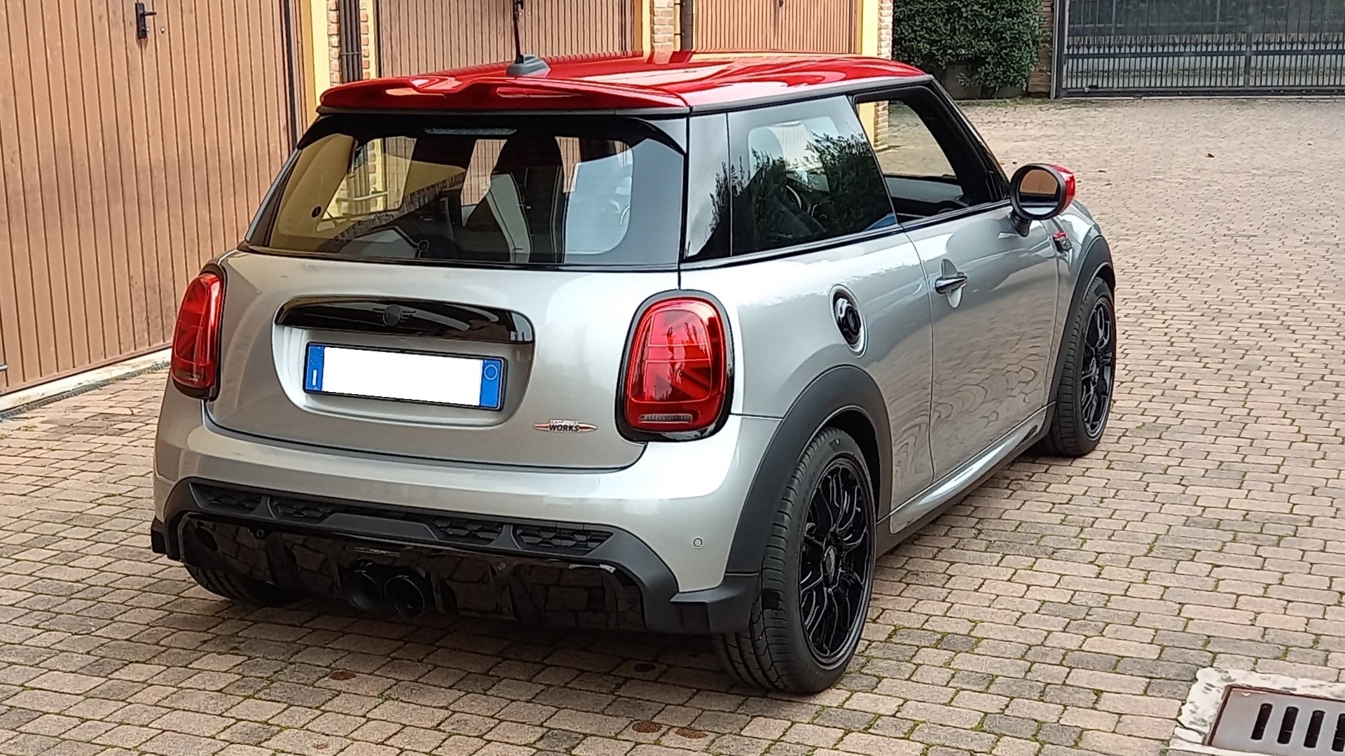

Nella mia F56 JCW del 2017 per le invernali ho i SPARCO Trofeo 5 da 17".
Trovi nella mia galleria dedicata le varie foto.

Questi sono i cerchi da 18 OZ per la S
