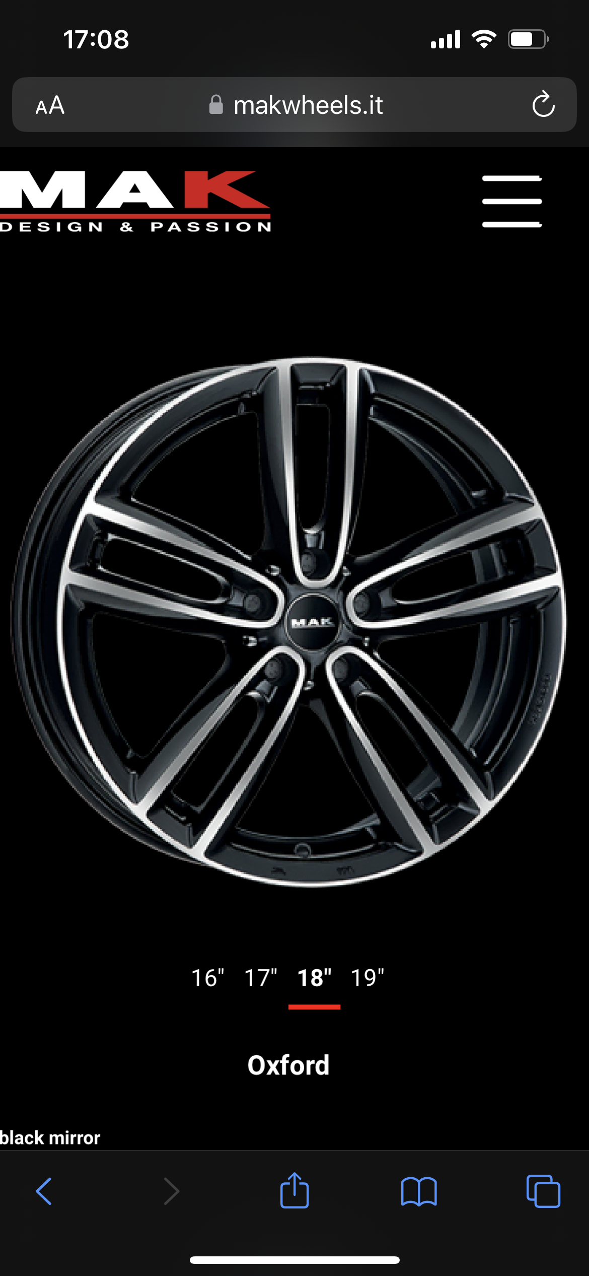

Buono a sapersi! 🤝 se a qualcuno interessasse MAK dovrebbe aver fatto un modello “specifico” per le MINI, si chiama Oxford. Richiama il design dei Cup Spoke.
Esatto! Bravissimo, fa molti cerchi per molti marchi su specifiche del marchio stesso quindi sono plug&play ed alcuni sono veramente molto simili anche esteticamente (magari hanno una razza in più od in meno, ma il disegno è quello).
Li avevo su 500X ed a breve li ordinerò per la GLA da 20” per l’inverno, tra l’altro hanno i coprimozzi con la stessa misura degli OEM e quindi puoi mettere la borchia originale.
Anche Fondmetal fa comunque cerchi con queste caratteristiche, ma io ho avuto questo feedback quindi ho virato su MAK che è un ottimo prodotto testato per anni personalmente.
Sempre importante avere feedback da chi ha avuto esperienza diretta. A me personalmente il fatto che abbiano un design estremamente simile agli originali piace, inoltre li fanno anche diamantati che per me (che sono fissato 😁) è un altro aspetto positivo… per esempio gli OZ leggera hlt sono bellissimi ma il fatto che non li fanno diamantati mi ha fatto desistere 😶‍🌫️
