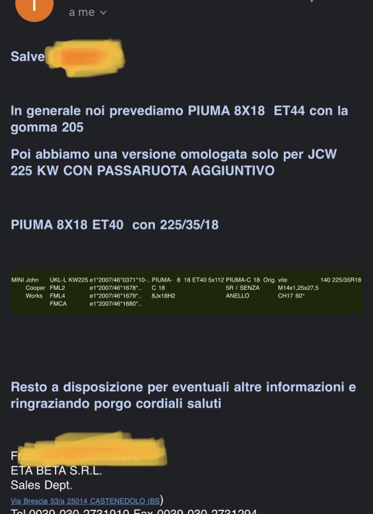

Oggi mi hanno risposto così.
Purtroppo pare non abbiano omologazione nad per le misure maggiorate su JCW F56 :new_23:
Modificato da NovemberMan
Non so @cippy è che la risposta mi sembra poco chiara.
Per “225KW” da come ha risposto io pensavo lui intendesse le JCW da 225 kilowatt (cioè 306 cv) sono le clubman e countryman JCW,  giusto?
Certo che anche se fosse possibile mettere le 225/35 mi ritroverei con una spalla addirittura più bassa delle 205/40.
Per le buche che abbiamo, l’ideale sarebbero le 215/40
La jcw countryman non mi pare abbia i passaruota aggiuntivi, al netto che con i 18 hanno già le 225, ma con spalla 55, mettere una 35 non credo sia fattibile e non avrebbe senso.
Per me hanno fatto un po' di confusione, proverei a chiedere ulteriori info.
