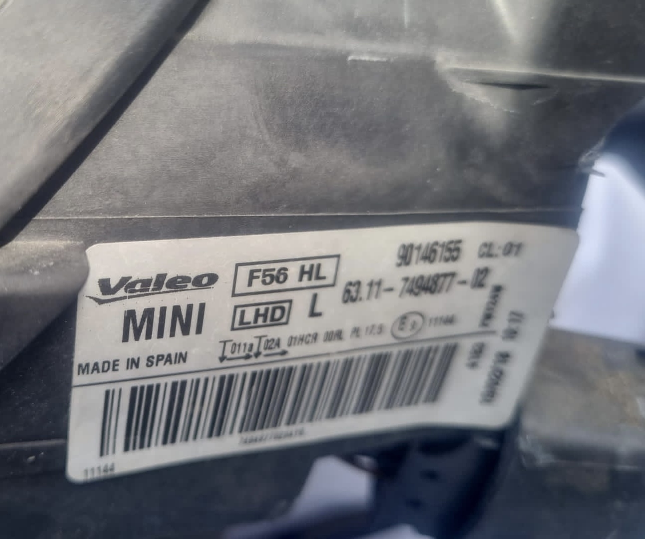

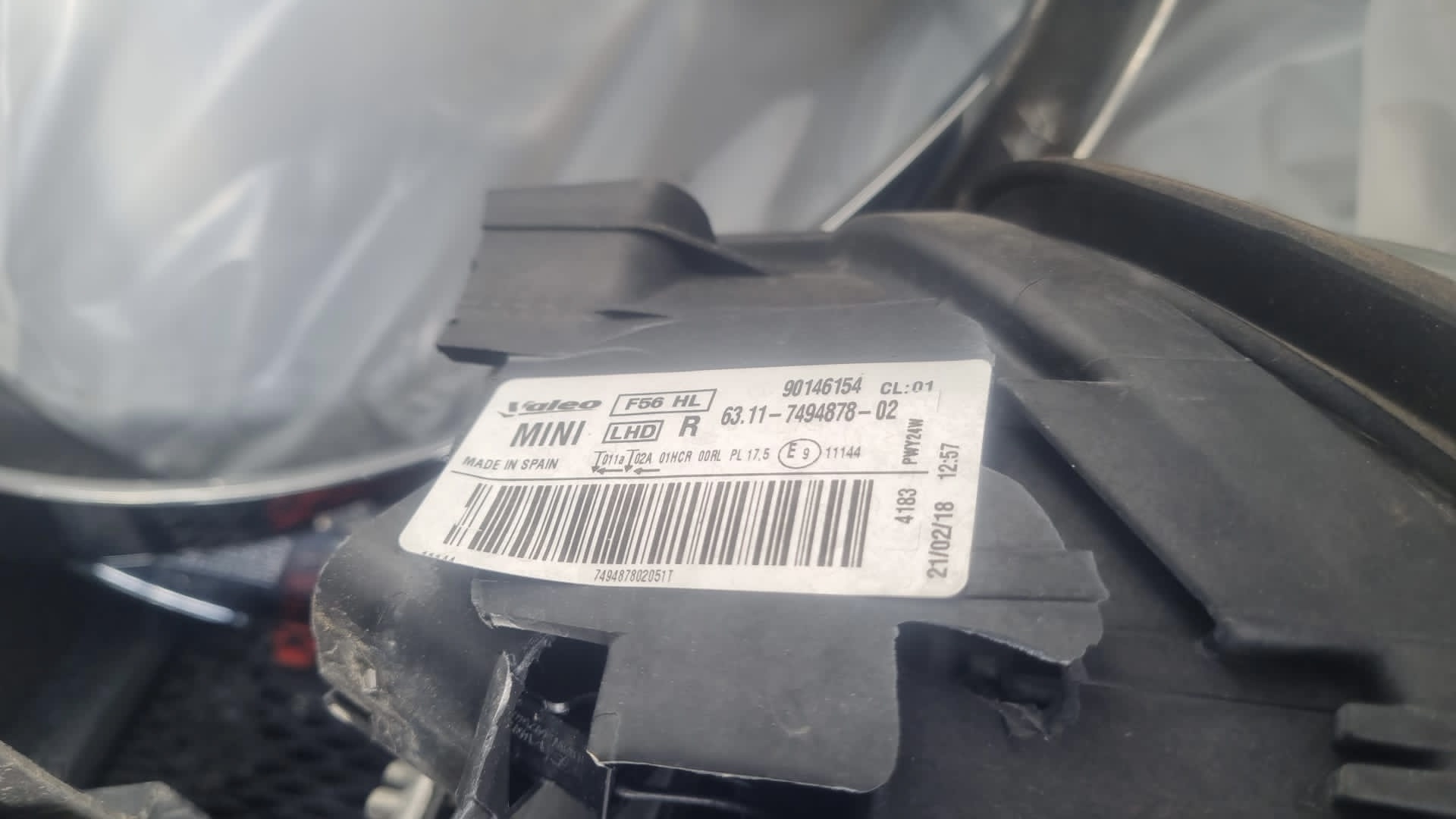

Buonasera a tutti, scusate se mi inserisco in questa conversazione, ma mi sembra quella più adatta nel forum. Avrei un questione da sottoporvi: ho rotto gli attacchi dei miei fanali anteriori dopo un urto, purtroppo non si recuperano. Ho visto che c’è un po’ di incertezza su cosa posso/non posso montare per sostituirli. Vorrei montare quelli Full Led (LCI) ma non sono sicuro di poterlo fare. Qualcuno di voi mi sa dire esattamente cosa devo cercare, sia per LCI sia per sostituzione alla pari con quelli precedentemente montati, così da muovermi anche un po’ nel mondo dell'usato per risparmiare qualcosa? Ovviamente se serve la codifica vado in BMW senza problemi, l’importante è che dopo vadano. Vi allego le foto coi seriali. Intanto grazie mille a tutti, e buona giornata!

più post non aiutano e non danno più visibilità. Se qualche utente avesse potuto risponderti lo avrebbe fatto, ma non è evidentemente una richiesta facile da esaudire o nessuno ci è passato.
