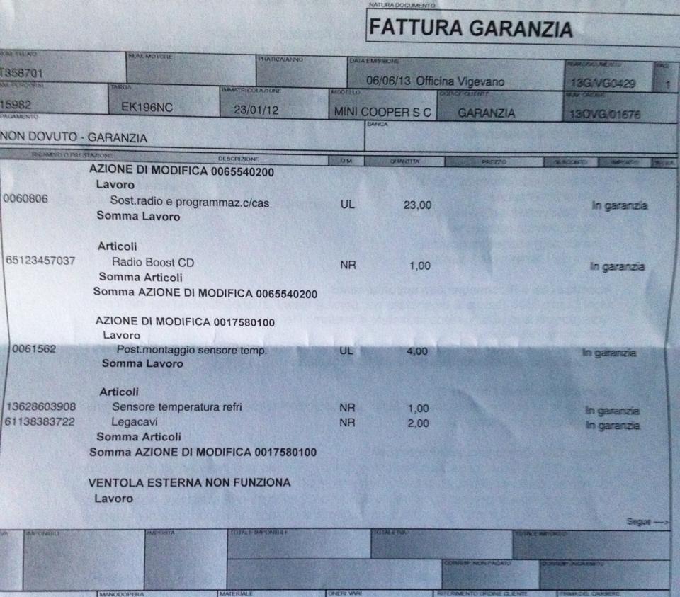

Riapro questa discussione per descrivere il mio "dubbio".. ,ho una mini cooper s coupè,premetto che ho lo scangauge 2 da ormai un anno e da quando l'ho montato tengo sempre monitorata la temperatura acqua che ad andatura normale è stata sempre sui 105-106°C, fino a qui tutto normale ma sono ormai 10 giorni (la macchina la uso solo nei 3 giorni del fine settimana) che la temperatura sballa ovvero sale fino ai 90 poi salta a 70°C poi risale a 90 °C e arriva a fatica a 105 sempre ad andatura costante e molto tranquilla (70 KM/H) a volte non arriva a 100°C a volte invece arriva subito a 105°C e si stabilizza come ha sempre fatto..ma non è più stabile come prima però la macchina è perfetta non mi da nessun segnale ,minimo regolare ecc... Secondo voi cosa può essere?
Modificato da my mini s
successo anche a me, ti è andato a puttane il sensore di temperatura del motore... fallo sostituire,
la mia come sintomo al mattino la prima accensione saliva su di giri da sola oltre i 3.000.... e la temp faticava a salire, anche dopo molte ore di utilizzo...
Quindi vado in bmw e gli dico che lo scangauge mi da i valori sballati della temperatura? Perchè gli incompetenti della bmw se non vedono spie accese per loro la car non ha problemi! M la cosa preoccupante è che se uno non ha manometri o lo scangauge non se ne accorgerebbe mai che il sensore è andato a farsi benedire se la car non da alcun segnale...
io me ne sono accorto perche' , nel mio caso in inverno appena accesa saliva di giri fino a 3500! e stava li un paio di secondi e poi scendeva, era palese la cosa...
Infatti il tuo era un caso palese luka.. Voglio vedere cosa mi dicono quei fenomeni della BMW.. D'altronde non è normale uno sbalzo cosi evidente della temperatura e tra l'altro in questo modo non mi parte quasi mai la ventola perchè non raggiunge la temperatura esatta per farla partire..
Ho portato la coupè per il problema al sensore temperatura ed ecco i richiami che mamma BMW doveva mandarmi a casa....
post-3825-0-73168600-1370628295_thumb.jp
quindi sensore?? hahahah ci avrei scommesso!
Si luka... sensore temperatura k.o.. però la cosa che mi lascia un pò perplesso è che mi sarebbe dovuta arrivare a casa la lettera di richiamo per questi due difetti e invece non ho ricevuto niente...
