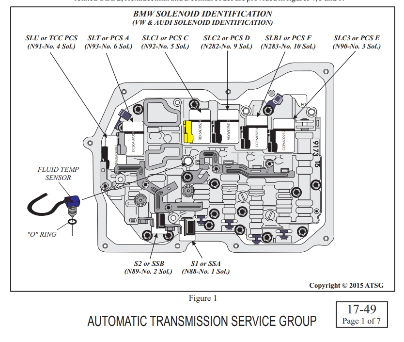

gearworks parlava a proposito di colpa della valvole del cambio pero' puo' essere tutto ecc ecc
le valvole sono quelle indicate con le frecce ... vendo anche le valvole singolarmente
