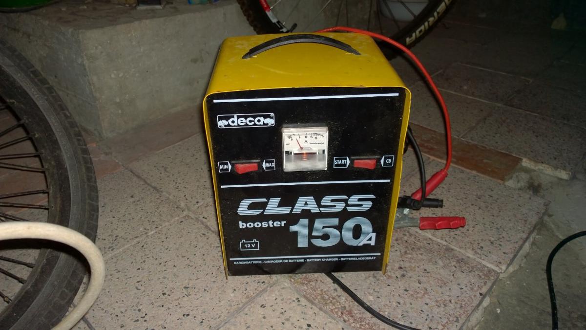

Ragazzi, per accendere la mia mini potrei usare questo? Da l'impulso alla batteria, dovrei collegare i cavi alla batteria e accenderla
post-13441-0-96730900-1427309037_thumb.j
