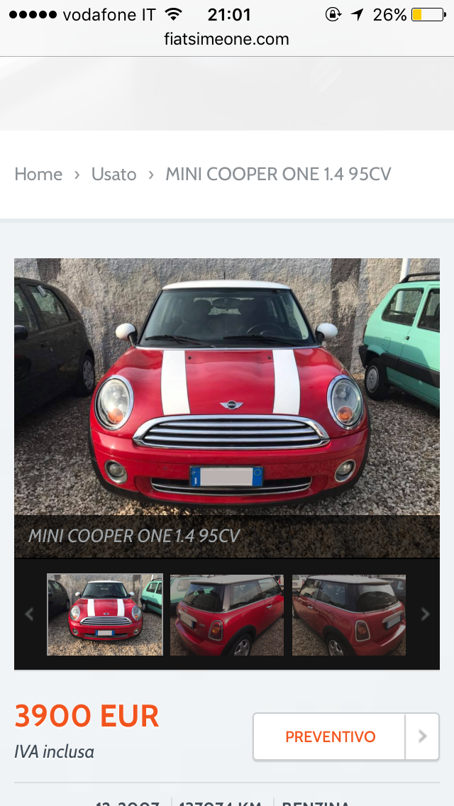

Ciao, sto acquistando la mia prima auto e sono molto orientato sulla mini perché mi piace lo stile ed esprime di più la mia età (ho 20 anni). Girando tra i vari concessionari oggi mi sono imbattuto in una mini del 2007 1.4 benzina 95cv rossa con strisce bianche. L'auto ha 137mila km un po' di usura alla vernice (le strisce sono crepate) e un po' di difetti negli interni (bruciature di sigaretta sui sedili ecc). Il costo é di 3.900 euro a cui devo aggiungere passaggio, costo gpl (perché non riuscirei a mantenere i costi del carburante) e la manutenzione degli interni. Cosa mi consigliate?

  • Al momento non ho modo di visionare fisicamente questa MINI, vorrei sapere se il rumore del motore nel video e' regolare o presenta qualche anomaia di usura, catena di distribuzione o altro. grazie
Le bonnet sono adesive, si possono cambiare, anche perchè non so se è la foto ma mi sembrano strane, troppo vicine.
Il gpl lo devi mettere tu o li ha già?
